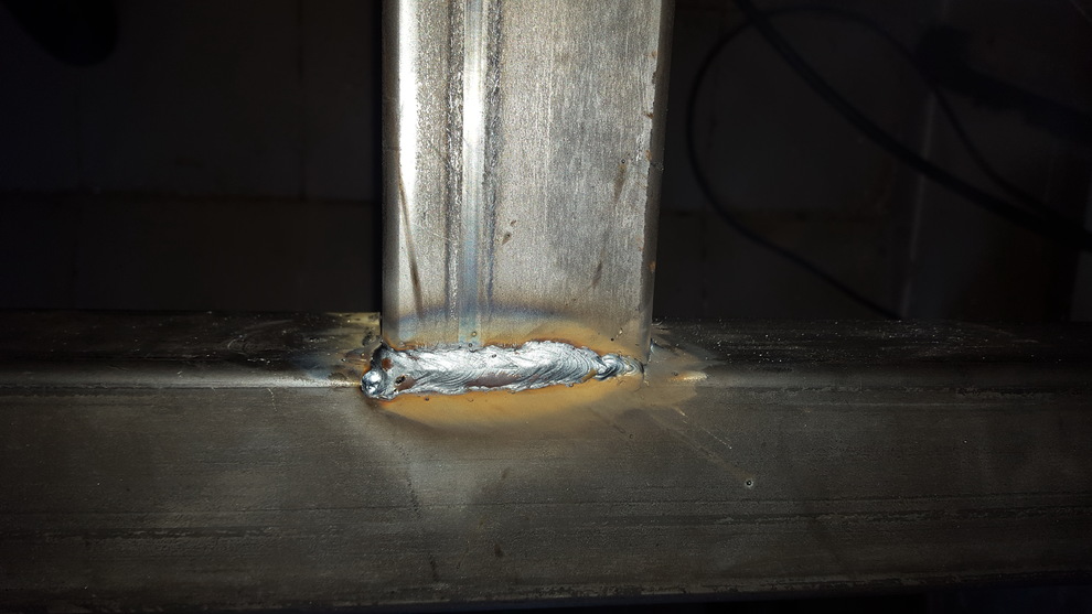

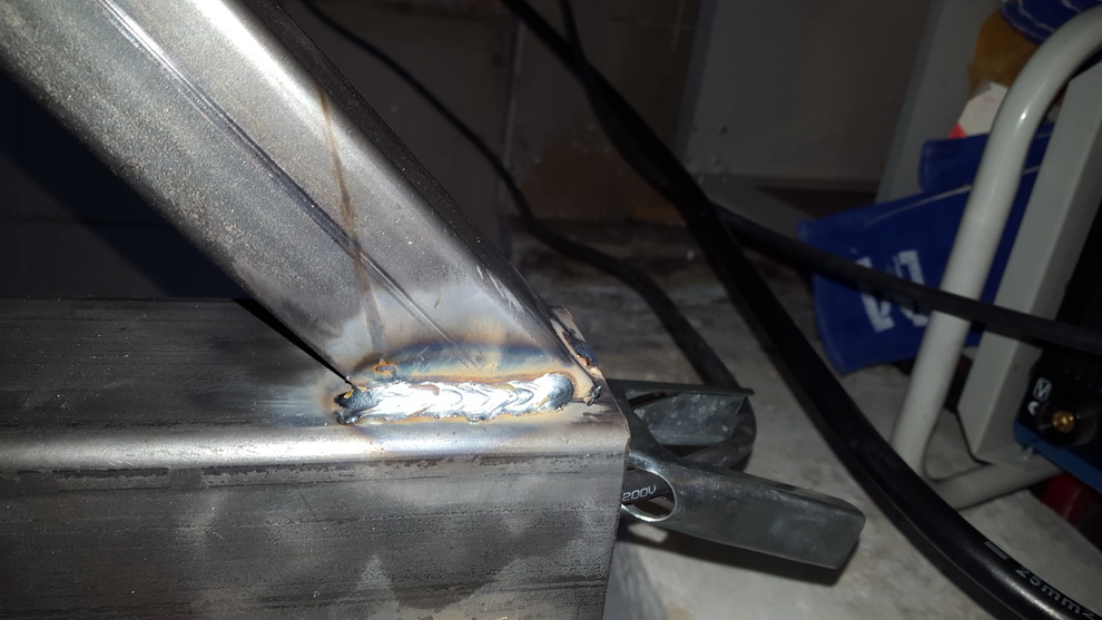

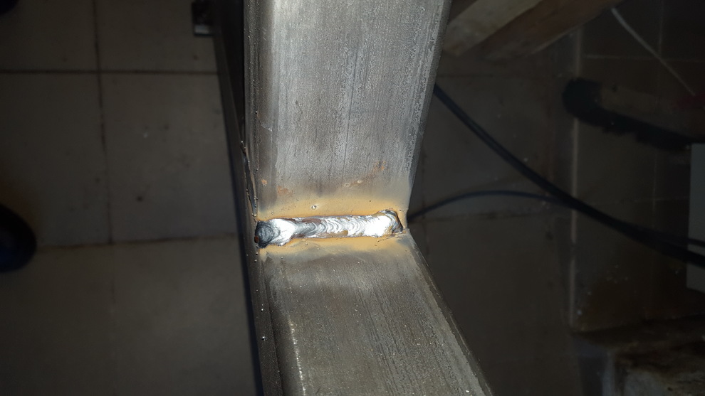

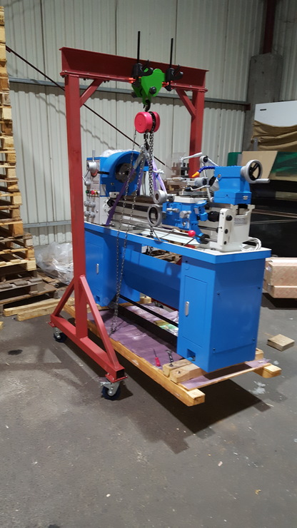

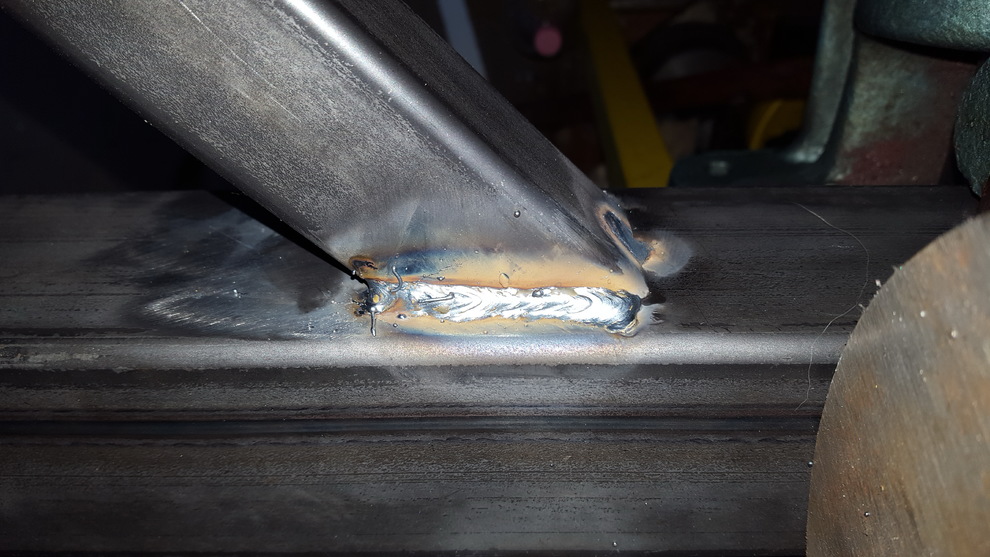

Még tavalyi képek, egy bakdarut készítettem a 360 x 1000-es érkezéséhez. Azt tapasztaltam, hogy egy barnás elszíneződés keletkezik a varrat mellett, ez vajon a gáz miatt van?

Ezt a Si ötvöző okozza.

Én SG2-es huzalt használok és gyakran CO2 gázt hozzá , ritkábban kevert gázt de nekem nincs ennyire erősen barnás elszíneződés . Te milyen huzalt használtál ?
