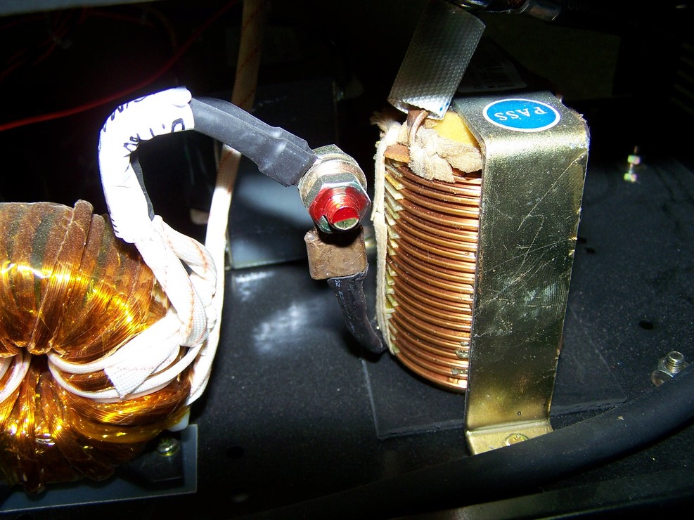

Csak úgy általánosságban : egy kép az inverteres MIG hegesztőgép belsejéről - a fojtó itt nagyobb mint a főtrafó míg hagyományos trafós MIG gépeknél jóval kisebb szokott lenni a főtrafótól ( főleg 3 fázisú gépeknél ) .
