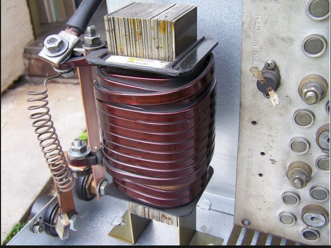

Nem kell kondenzátor . Nekem az Esab LKB 265-ös gépemben ilyen kis fojtó volt és tökéletesen működött . Jelenleg háromszor ekkora van benne viszont jóval kevesebb menetszámmal .
Képzeld el ha nem lenne a főáramkörben a fojtó és tennél bele pár nagyobb kondenzátort - még jobban fröcskölne az ív meg "durrogna" azaz használhatatlan lenne .A főtrafó meg hamarabb leégne  . A fojtó korlátozza a rövidzárlati áramot (cseppátmenet).
A kondit természetesen egyfázisú gépre gondoltam ezért :
Nagyobb .. Nagyobb vaskeresztmetszettel gondolom kevesebb menet is elég , attól még lehet egyforma az induktivitás , gondolom . Azt olvastam már ,hogy a fojtó a "lelke"  egy co gépnek .

Tegyél képet a gép belsejéről , ha elektronikus szabályozású az azért kicsit más de akkor is kellene fojtó valószínűleg .Egy adott vasmagnál a menetszámokkal lehet variálni .
