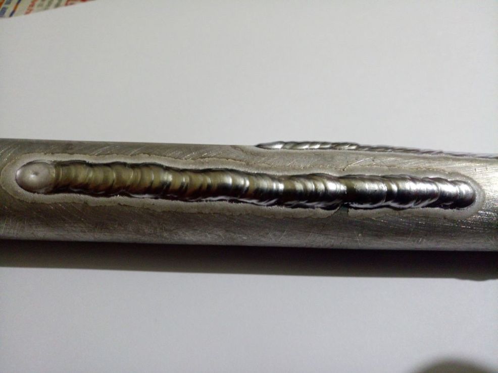

Annyi szó esik itt hegesztésről..... pár hónapja vettem egy faxa hegesztőgépet, eleddig nem volt időm kipróbálni aluval. Vagy 10 éve hegesztettem utoljára alu-t, aztán a gép AC üzemmódja megadta magát. Harmadjára sikerült a beállításokat eltalálni.
