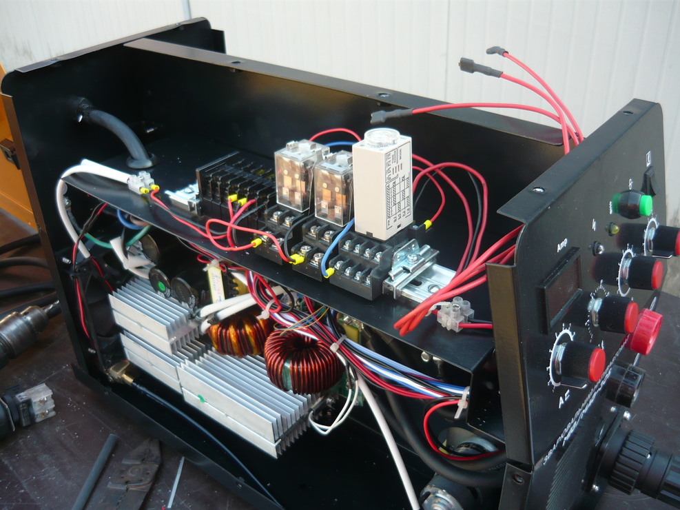

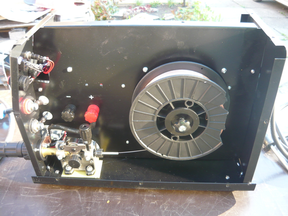

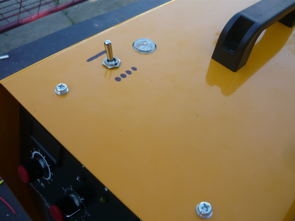

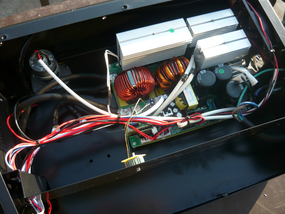

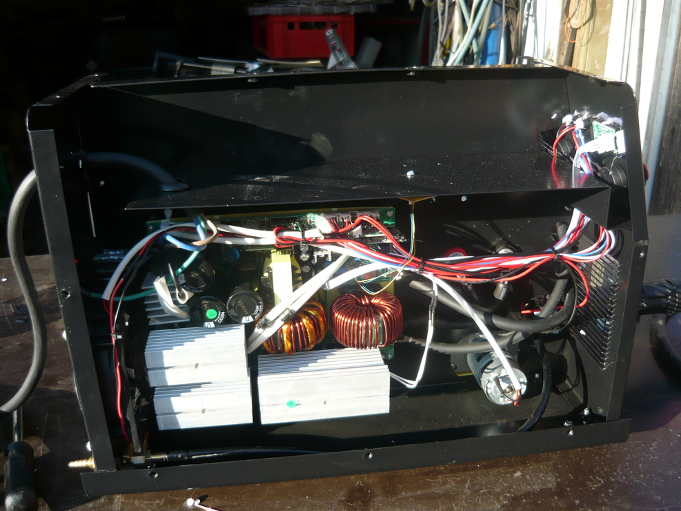

Most került sor a szétszedésre,fotózásra.Beépítettem az időzítést,pontozáshoz.Előtte megkínoztam kicsit(0,8huzallal),mert így ha lett volna is garancia, az már felejtős.Minden maximumra tekerve a kijelzője 260A mutat "rövid íven" Co2-vel.Külön műszerrel most nem tudtam mérni,de a 25A kismegszakító így is bírta.Tehát valószínű a 150-200 Amper között lesz a valós áramerősség. A varratok is erre engednek következtetni.A két utolsó kép már az átalakítás utáni.

Az előtolómotor elég komolytalannak tűnik.

Nem egy brutális, de teszi a dolgát úgy ahogy kell.A gyorsbefűző gombbal teker mint az őrült.Majd előkerítem,elvileg lenni kell itthon hegesztőgépből söntnek, analóg műszernek és akkor rámérek.
Az adattábláról elég jó megközelítéssel kiszámítható - max áram : 175 A MIG és 160 A MMA üzemmódban  .
