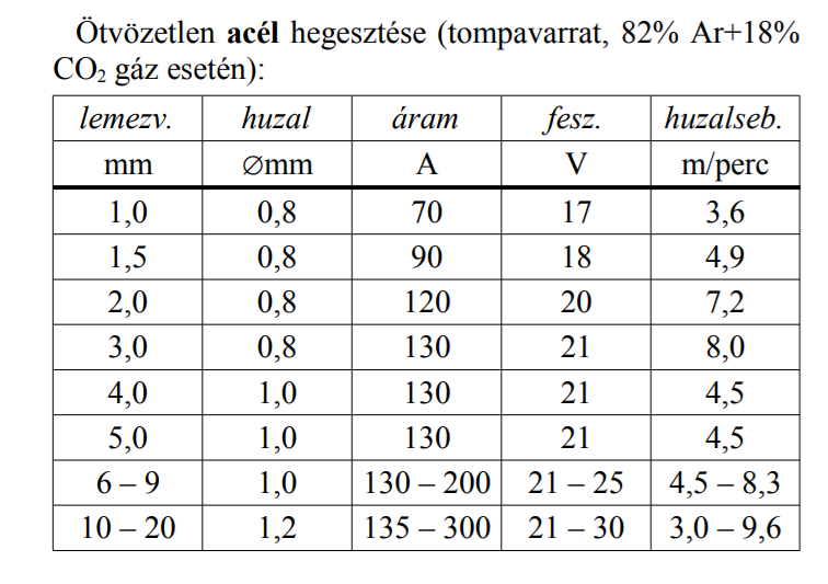

Egy pár dolog ami kellhet:
Nagyon fontos, hogy az adott hegesztési feladathoz helyesen legyenek beállítva a hegesztési paraméterek.
♦ Áramerősség
A huzalelőtolási sebességhez meghatározott nagyságú
áramerősség tartozik, mivel csak így biztosítható az
egyenletes leolvadás. Az áramerősség beállítása a huzalelőtolás sebességével történik.
♦ Ívfeszültség
 Túl nagy: szélesebb és hosszabb varrat, kisebb
beolvadási mélység, nagyobb fröcskölés és ötvöző-kiégés
- viszont szebb varrat-felület.
 Túl kicsi: keskeny és mély varrat, rosszabb varratfelület, domborodó sarokvarrat.
♦ Huzalkinyúlás
 Túl nagy: csökkent áramerősség (leolvadási teljesítmény), rossz gázvédelem, erős fröcskölés.
 Túl kicsi: a dűzni megolvadhat, és a huzal visszaéghet.
♦ Polaritás
A nem szokványos polaritás csak felrakó hegesztéshez
alkalmazható, de az ív nyugtalanabbul ég és a fröcskölés
erősebb.
♦ Gázfúvóka - munkadarab távolsága
 Túl nagy: rossz gázvédelem.
 Túl kicsi: nehezen látható hegfürdő, könnyebben megolvadó fúvóka, amire megolvadt fémcseppek tapadhatnak.
Javasolt érték kb. 10-12 mm (15 mm 350 A fölött).
♦ Hegesztőpisztoly vezetése
Húzó hegesztés: nagyobb beolvadási mélység, keskeny
és magas varrat; jó gázvédelem, jól látható hegfürdő.
Toló hegesztés: kötési hibák, kisebb beolvadási mélység, széles és lapos varrat (vékony lemezek és gyökök hegesztésére viszont jó).
Igy hátha nem sértek meg senkit. [#integet2]
Na még egy táblázat: [#wow1]
