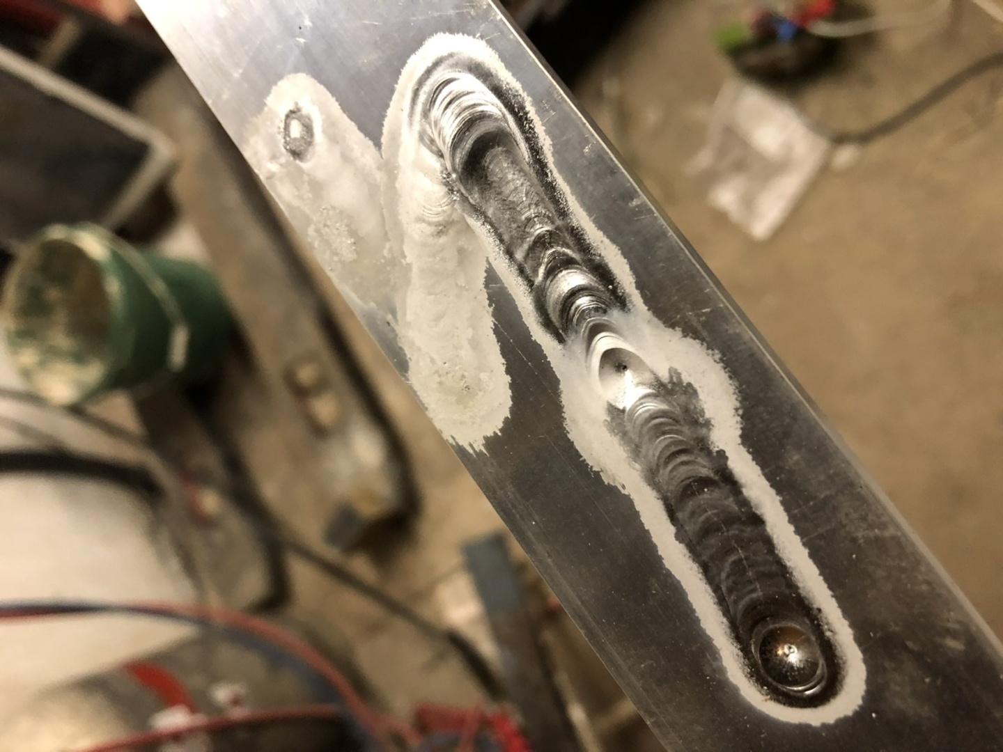

Még nincs alu töltő pálcám, de kipróbáltam az aluminiumot megolvasztani.
4-5 mm vastag anyag megálláskor kráter keletkezett.
 Vigyázni kell a beállítással mert a másik félperiódusban ha sokat tartózkodik, akkor felforrósodik a wolfrám, már a léghűtés nem elég neki és meg is olvad.
