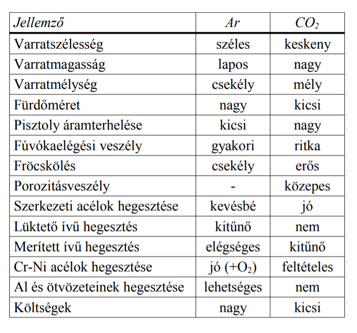

Nézvén a táblázatokat...
ezek szerint nem jó mindent is 0.8 as huzallal hegeszteni és csak az előtolást ész az áramot hozzáállítani
értem ezalatt azt hogy 2mm es lemezt és mondjuk 6 lemezt nem feltétlen jó csak 1 fajta vastagságot használva hegeszteni?
Esetleg a 6mm lemezhez már a 1 vagy 1.2mm es huzalt kellene használnom?
persze kérdezem ezt úgy hogy eddig nem volt bajom 0.8 al hegesztve a vastag lemezt...

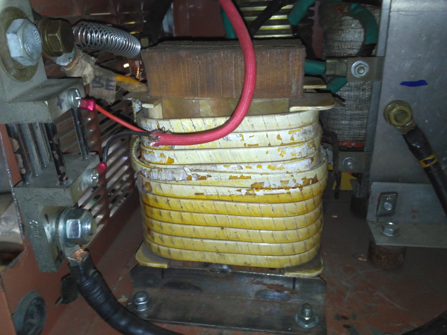

Ami még elő szokott fordulni: Fojtó tekercs menetzárlat- nézd meg hegesztés után nem-e melegszik a fojtó. Mágneskapcsoló hiba is gyakori 3 fázisú gépeknél ami azt jelenti, hogy van de kevés az áramod.( Bár ezt észrevetted volna már.) De a török huzalt mindenképp cserél le és kitisztítani a huzalvezető spirált az esetleges kosztól ami leválhat a gyenge minőségű hegesztő huzalról.

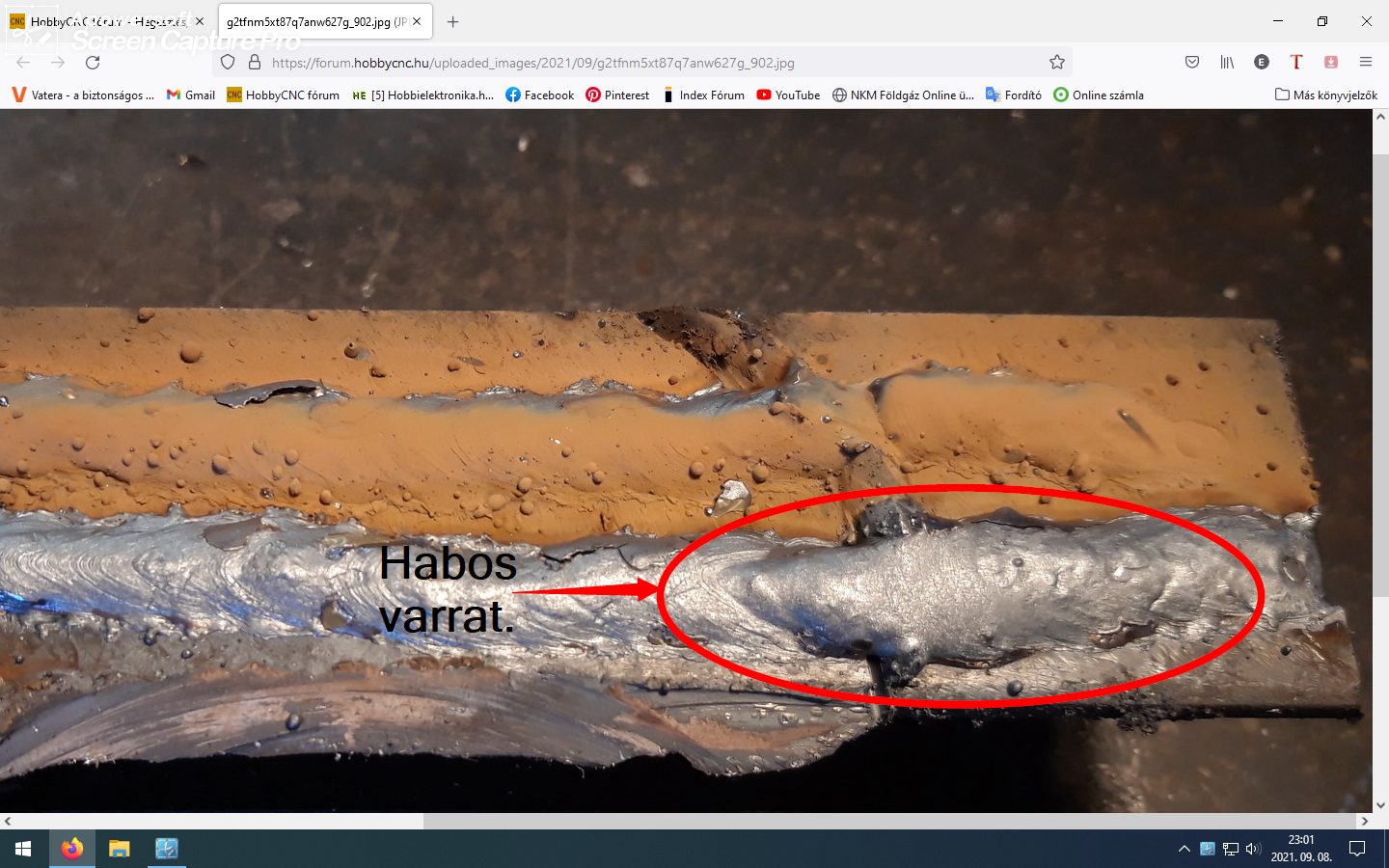

De a legjobb megoldás ha az ember szándékosan hibát kreál hogy megértse a helyzetet. Nos én elzártam a gáz szelepet és csak egy fél fordulatot nyitottam meg. A gázt ugyan van indításnál azaz böffent egyet de a rotacsőben a golyó utána meg sem mozdult és hallani sem lehetett gázáramlást a pisztoly gázterelőjében mert valószínűleg a szoleonid szelepnek kevés volt a nyomás a működéshez. No így kipróbáltam a hegesztést- lásd az első fényképen.Láthatóan habos a varrat viszont erős fröcskölésnek nyoma sincs.Az igazsághoz tartozik, hogy én nem vagyok híve a nagy "simogatásnak" sőt egy hónapja még jó pár menetet letekertem a fojtó tekercsből mert nem voltam elégedett az indításnál fellépő áramlökés okozta problémával. Azóta sokkal jobb lett vele hegeszteni és még pénzt is kaptam a rézért a MÉH telepen.[#eljen] De mint látható a második fényképen még a fojtót is áthidaltam egy drót tekercsel ami a fojtó okozta lengéseket csillapítja. Mert ugye az erős fröcskölést gyakran lehet visszavezetni fojtó hibára.

Ez a varrat egyértelműen gép,huzal vagy védőgáz hiba.Hogy mi, arról fogalmam sincs, azon kívűl, hogy kevés volt az áram és a pisztolyvezetésed is borzalmasan ingadozó. Semmi köze a gáz mennyiségéhez. Ha kevés a védőgáz akkor totál porózusos lesz a varrat, de ilyen barna füst nem keletkezik.
Ezeket a táblázatokat nem tudom ki szerkesztheti, de ilyen értékekkel én biztosan nem hegesztenék. Használd nyugodtan a 0.8-as huzalt. Otthoni feleheasználásnál kb. valóban a mindenhez is jó méret. Vastagabb huzalt vallójában a 10 mm- feletti lemezek hegesztésénél van értelme befűzni, de akkor sem mindig szükséges.

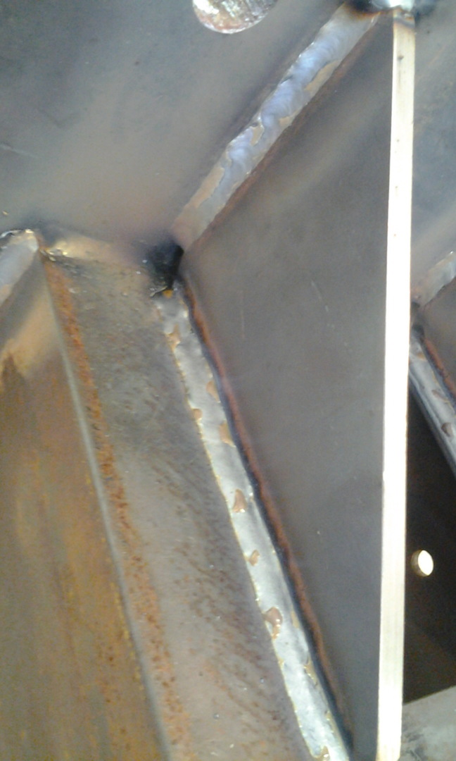

Lőttem ma egy képet a munkadarabról amilyenekkel két hete játszom. Két tonna körül vittek ma a horganyzóba a testvéreiből. 20-as lemez , 12-es sarokmerevítők, 160-as U szelvény, 150 Amper 0,8-as huzal, 6 L/perc C18-as védőgáz. A varrat szélessége 10-12 mm körül lehet.
Ha a táblázat szerinti áramot használnám akkora szélbeégés lenne mint egy lövészárok.

"Ez a varrat egyértelműen gép,huzal vagy védőgáz hiba." Igazad van csak a mondatból a "vagy" szót kellene kihagyni.Jól láthatóan néhol a varrat erősen habos. Szóval van itt gond rendesen a géppel, huzallal és gázzal is.
Az iskolás reklámszöveget én is ismerem. Azért olyan sokat nem számít. Co2-vel ugyan ilyet hegesztek. Igazából csak a fröcskölés mértéke lesz valamivel kevesebb.

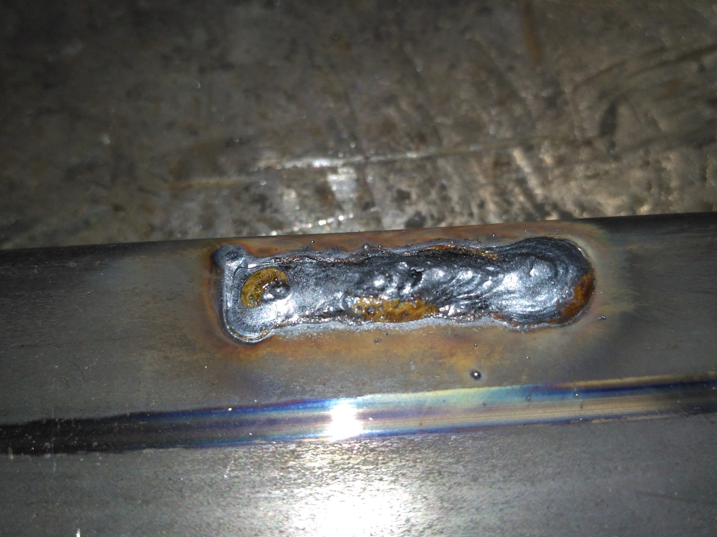

Na ilyen varratot is tudok csinálni, de most ez nagyon nem jön össze ezzel az összeállítással...
Egyébként nagyon szépen hegesztesz annyi tuti! :)

A fröcskölésre gondoltam, természetesen a többit nem a gáz határozza meg.
Elég sok mindent meghatároz a gáz. [#nevetes1]
A kevertgáz jellemzői a két gáz adatai közé
esnek, ezért jó kompromisszum a minőség és ár között.
