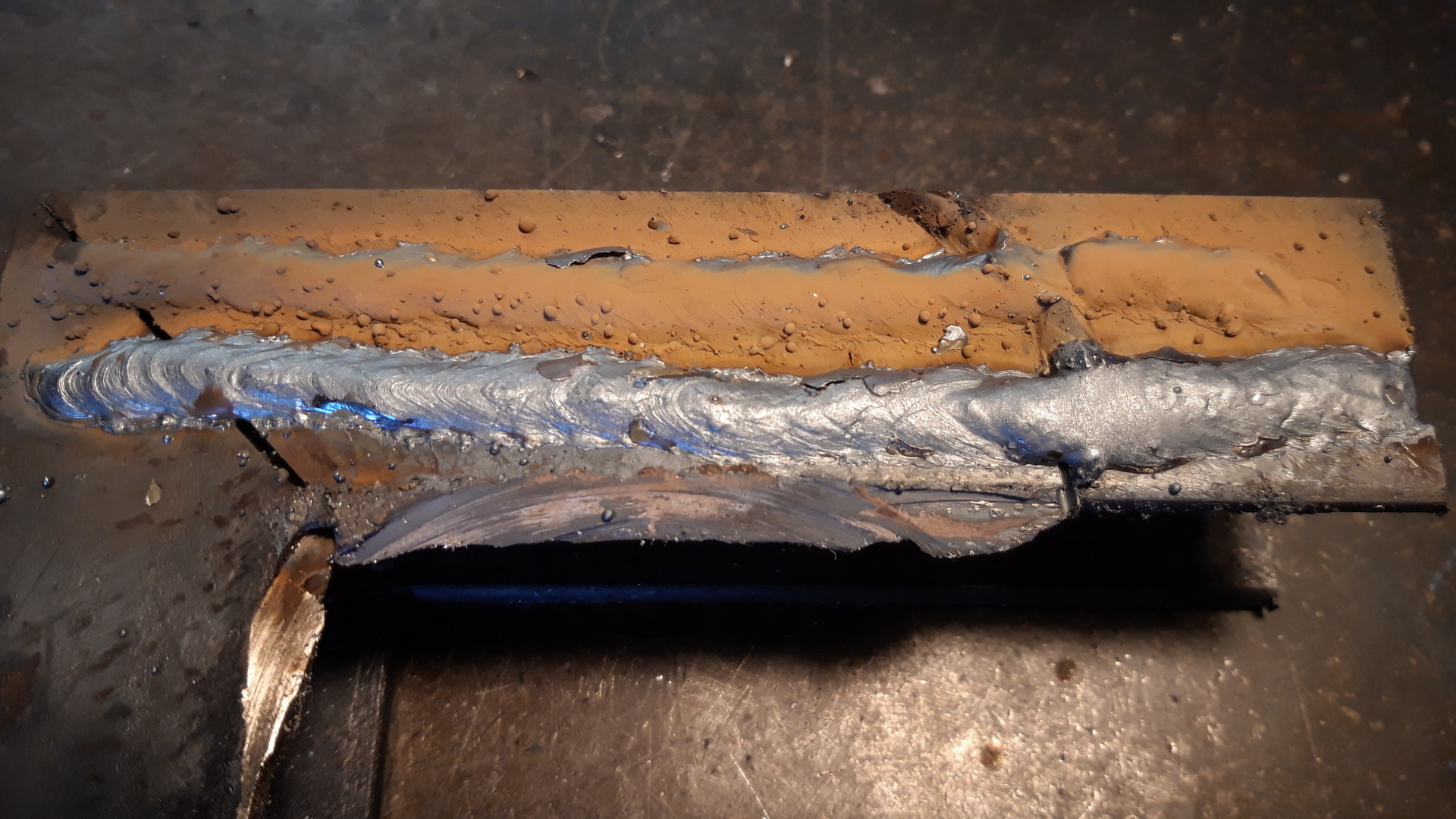

Most nézem ezeket a fényképeket... óhhhh, hát itt súlyos probléma van.Cseréld le gyorsan a huzalt és azzal próbálkozz azután pedig gázt is ellenőrizd mert az az erős barna elszíneződés nem normális.

kevés lesz a gáz. ezért is köpi tele a gázterelőt...
én nem értek hozzá, de a google-hoz igen:
a barna "por" pedig a huzalon lévő szilikonból keletkezik. azt mondják, hogy az nem befolyásol semmit.

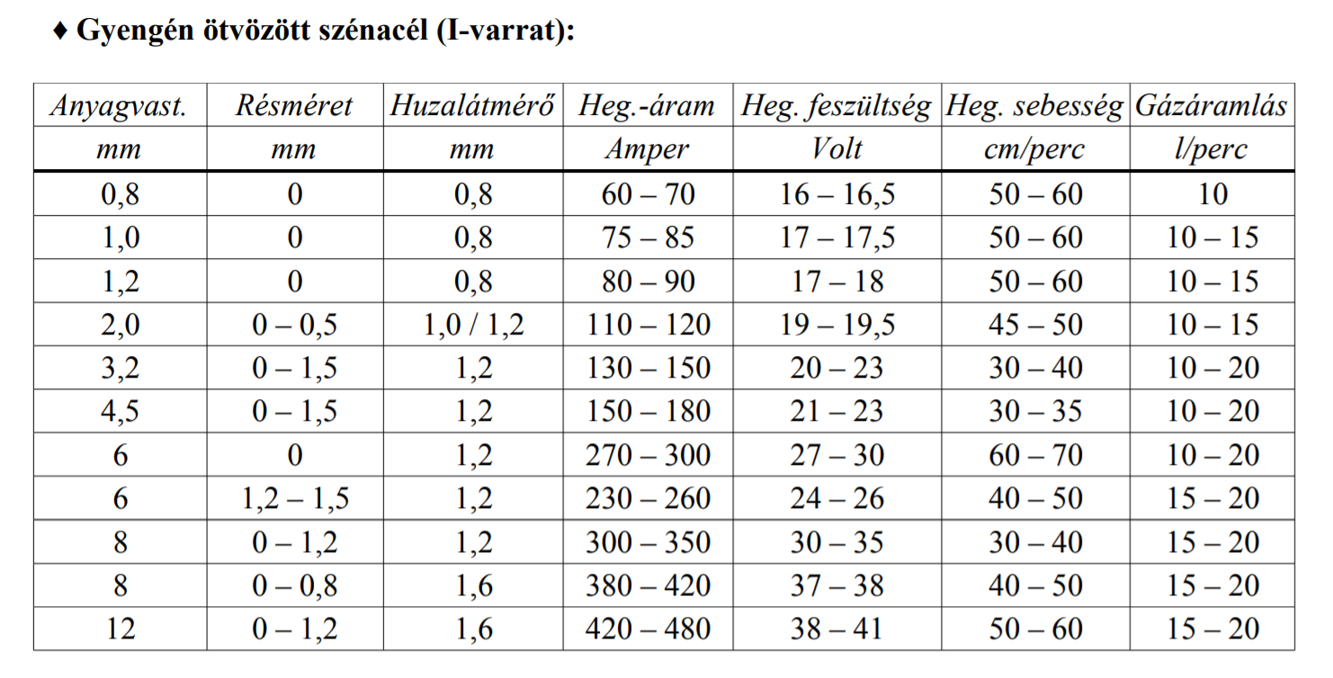

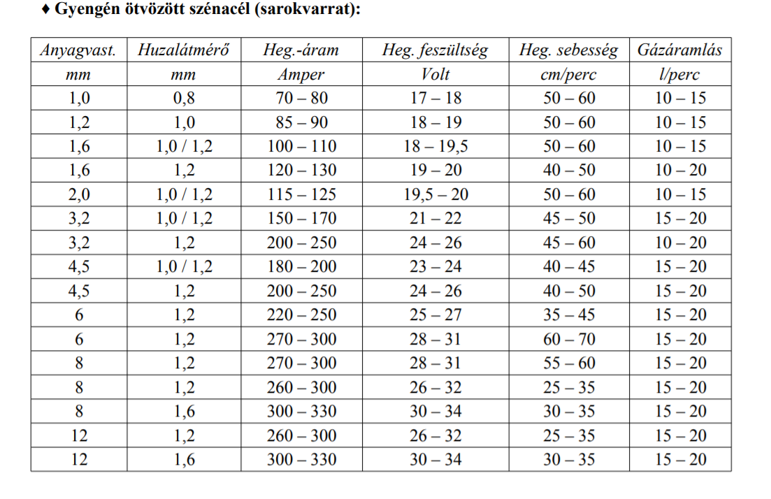

Általános alap értékek szénacél:
Nem erzed, hogy lokdosi a huzal az anyagot?
Nap mint nap hegesztek CO2 gázzal-MIG géppel. Nekem miért nincs ilyen erős barna "por" lerakódás???
Még kihagytam: mezei bolti SG2-es huzalt használok.

Amiről te beszélsz az a varraton és közvetlen szélén szokott megjelenni nem por alakban hanem üvegszerűen ráégve és persze nagyon-nagyon minimális mértékben azaz a jelenlegi problémás helyzethez egyáltalán nem hasonlítható.Itt láthatóan nem megfelelő az ömledék anyaga sem azaz egyszerre több hibát kell kijavítani, kiszűrni. Első a huzal csere. A gáz meglétét rendkívül egyszerű ellenőrizni ugyanis elég az arcod közelébe tartani a gázterelőt és létezik a gépen egy nyomógomb ami csak a mágnesszelepet üzemelteti tehát ezt megnyomni.Ha nem lenne gáz hegesztés közben akkor a lerakódott "illegális" barna por nem egy irányba terjedt volna el hanem szétterül azaz a pisztoly tartásával eleve irányított volt a por lerakódás egy irányba.Természetesen a hibakeresés végén jó lenne a huzalsebességet is beállítani, belőni de az ellenőrzés sem elvetendő. Sokszor van felrakódás a görgőkön a rossz minőségű huzaltól vagy más mechanikai hibából adódóan. Ami alap esetben jól működik az egy hiba estén más beállítást is megzavarhat. De mint írtam itt szerintem lépésről lépésre kellene kiszűrni a hibát. Az illető jó helyzetben van mivel úgy olvastam, hogy 2 MIG hegesztő gépe van így lehetséges a gyors kontroll lehetőség.
Igen, rosszul írtam mert könnyen letörölhető a por így nem "ráégve" van csak inkább fényesebb a varraton és a közvetlen szélén. Ha rá lenne "égve" akkor gondolom nem lenne könnyen eltávolítható.
