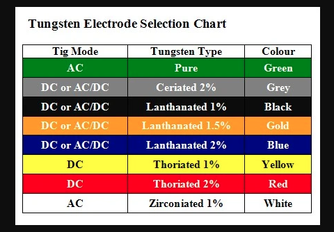

Egyszerűen az ívgyújtása és az ívtartása sokkal jobb
a kisebb átmérőjű elektródáknak és
azért jó az a lehetőség, hogy áramerősség szerint
tudod cserélni az elektróda átmérőket.
Tehát olyan áramnál amit már nem viselne el
a kicsi, ott váltok nagyobbra.
De itt is különböző színjelölésű,
azonos méret, más és más áramerőségtűréssel.
Például a tiszta volfrámpálca
amit zölddel jelölnek,
kb 3/4 áramerősséget bír a szennyezett
elektródákkal szemben.
Ez volt az alap az AC-hoz, de a technika fejlődik
és már olyan földfémekkel szennyezik az elektródaanyagokat,
hogy az minél többet bírjon hőben, áramban, stb...
a piros 2 %tóriumos nem való AC-hoz.
Jobb ívtartással jobb és szebb varrat készíthető.
A zöld nekem nem jött be a gömb véggel, azzal vándorolt az ív.
Az arany meg a világoskék sokkal jobban viselkedett. Szürkém még nem volt...
Laci_01
A zsír új elektródával is ezt csinálta. Valószínű, hogy valamilyen hiba van a gépben de egyelőre marad így.
Haver következő hétvégén átjön oktatni. Majd megkérdezem, van-e másmilyen elektródája. A mellékelt kép alapján választottam elektródát ami azt mutatja, a szürke is jó mindkét üzemmódhoz. No mindegy, majd próbálgatom még. Hiába, ez is egy konkrét szakma.
Laci_01
Amennyit szenvedtem már, éppen az is lehet hiba. A 4T üzemmóddal legalább a nyomógombot lehet tesztelni.
Most nézem, nincs kitöltve az adatlapod![#nemtudom]
Nem érzem hogy akkora hülyeséget írtam volna.  A zöldet javasoltam, és szükség szerint a pirosat. Javasoltam kérjen segítséget. Tényleg jó nagy hülye vagyok.
Valahogy én még nem vettem észre semmilyen ívstabilitási, vagy gyújtási nehézséget a 3.2 volframmal (a gép 3f/320A) már nem hobby kategória. Alut kevesebbet kell hegesztenem mint egyebet, nem cserélek elektródát 10-20 cm varratért, és nem rosszabb az ív vörös, mint zöld elektródával, sőt nem is fogy el olyan hamar. Sokkal fontosabbnak tartom a megfelelő előkészítést, a stabil testelést, és a gyakorlatot, ami nem lehet a jutubról megszerezni. Százszor többet ér ha valaki segít neki az első lépésekben, mint végignyálazza a jutub videóit. Lehet hogy nem érhetek fel nagyságodig, de épp (sajnos, vagy nem) 30 éve álltam először elektródafogóval a kezemben, lehet nem csak kosz ragadt rám. Igaz, minden nap hoz valami újat, mindig van mit másképp csinálni, de ettől a pár sorodtól okosabb nem lettem.

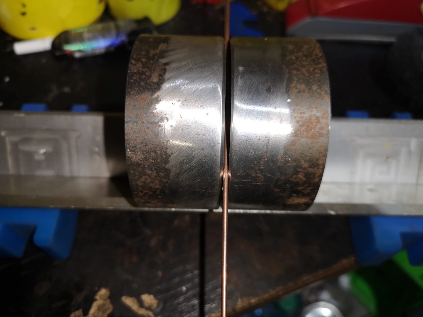

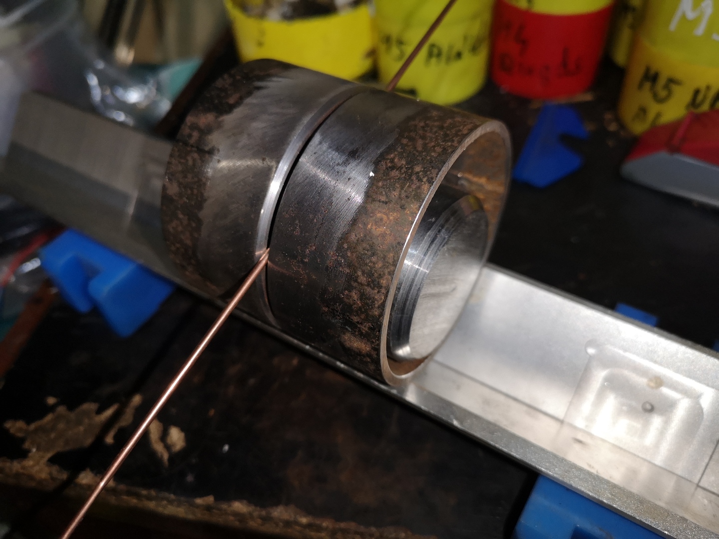

Ja ha ekkora penge vagy, csinálhatnál
három mintát,
1 mm vastag alu lemezeket hegessz össze 200 mm hosszon
PA, PC és PF pozícióban.
Természetesen 3,2 es elektródával.
Fotókat rakjál fel, mert kiváncsi vagyok rá.
Természetesen látni fogom, melyiket hogy csináltad.
És ez csak az alap, bár 250 mm a hegesztendő hossz a viszgán.
De  45 fokban megdöntött fixen befogott 2 mm alu csődarabok összehegesztésével is megörvendeztethetnél.
Nem vizsgáztatlak, csak szeretném látni, mit tud a gép.
Addig is, holnap ebből kell
pár darabot csinálnom, tegnap már elő is
készítettem őket. Igaz ez acél.
Penge te vagy, én a rozsda vagyok az élén. Szövegértési problémákon ilyen idős korban már nem biztos hogy lehet segíteni. Te érted is amit leírtam, vagy csak a csőlátásod vezérel? "Nyugalom, a hosszú élet ritka!"
Ma egész nap cső látásom lesz.
Láthatod, már elő is készültem.
