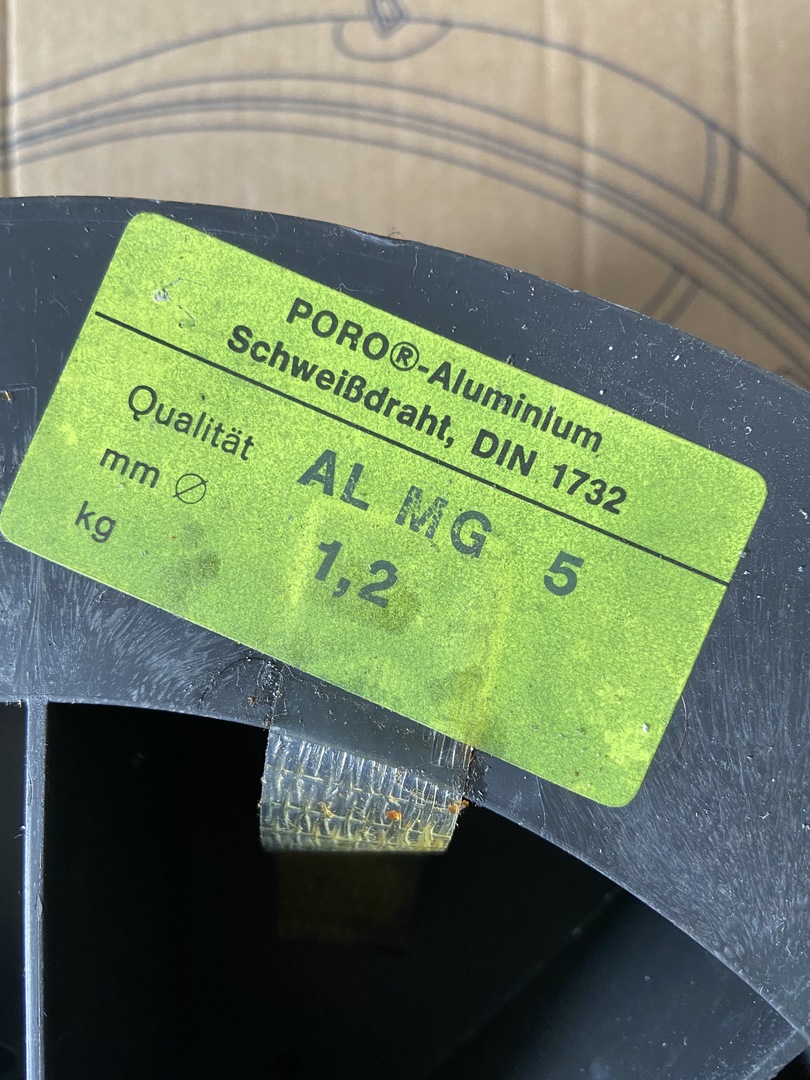

ludus
Hagyatékból rám maradt a képeken látható 2 tekercs huzal. Segítenétek beárazni mennyiért lehetne eladni?
Nagyon köszönöm ha segítetek!
