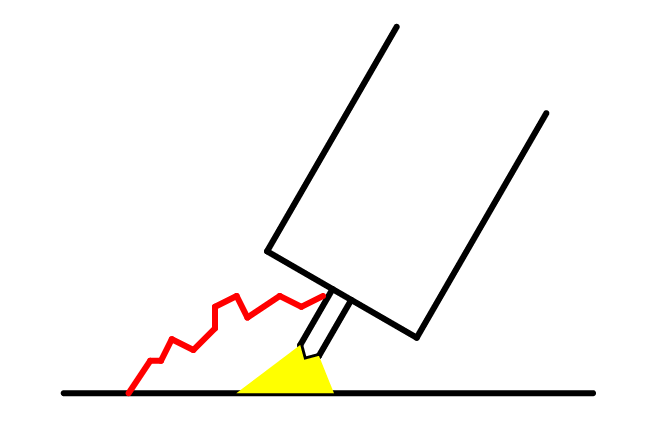

Az ív hangját felvettem telefonnal, az abból készült vizuális megjelenítés tökéletesen visszaadja a problémát, a piros vonal a hegesztőáramot mutatja. Annyiból érdekes a dolog, hogy a hegesztőáram visszaesése egybeköthető egy "villámmal". Az elektróda és a munkadarabb között a viszonlyag egyenletes hegesztőív mellett egy villám keletkezik, ezt megpróbáltam lerajzolni, a piros vonal jelképezi a villámot.

Az a villám a gyújtóív lesz.
Gondolom kialudna az ív és ezért ráindít, egy nagyobb feszültségű magas frekvenciás impulzussal.

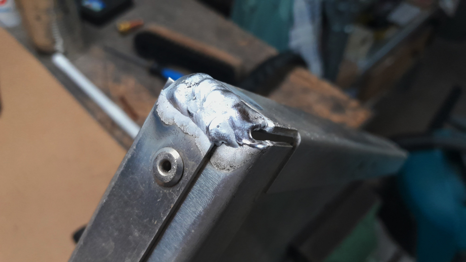

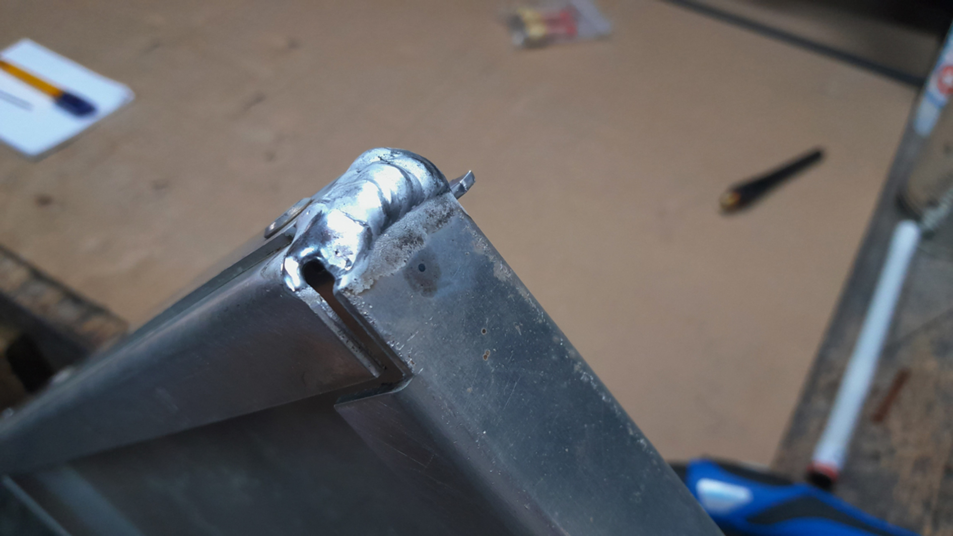

Ma volt időm tesztelgetni, 2T és 4T üzemmódban is csinálja. A nulla felfutási idő viszont meghozta az eredményt. Továbbra is van véletlenszerűen gyújtóív de az olvadék stabil marad. Végre van némi sikerélmény, mellékelve. 3 mm vastagságú alumínium lemez. Gyakorolni van még mit de ez már nekem nagy siker. [#vigyor] Köszönöm a tippet!

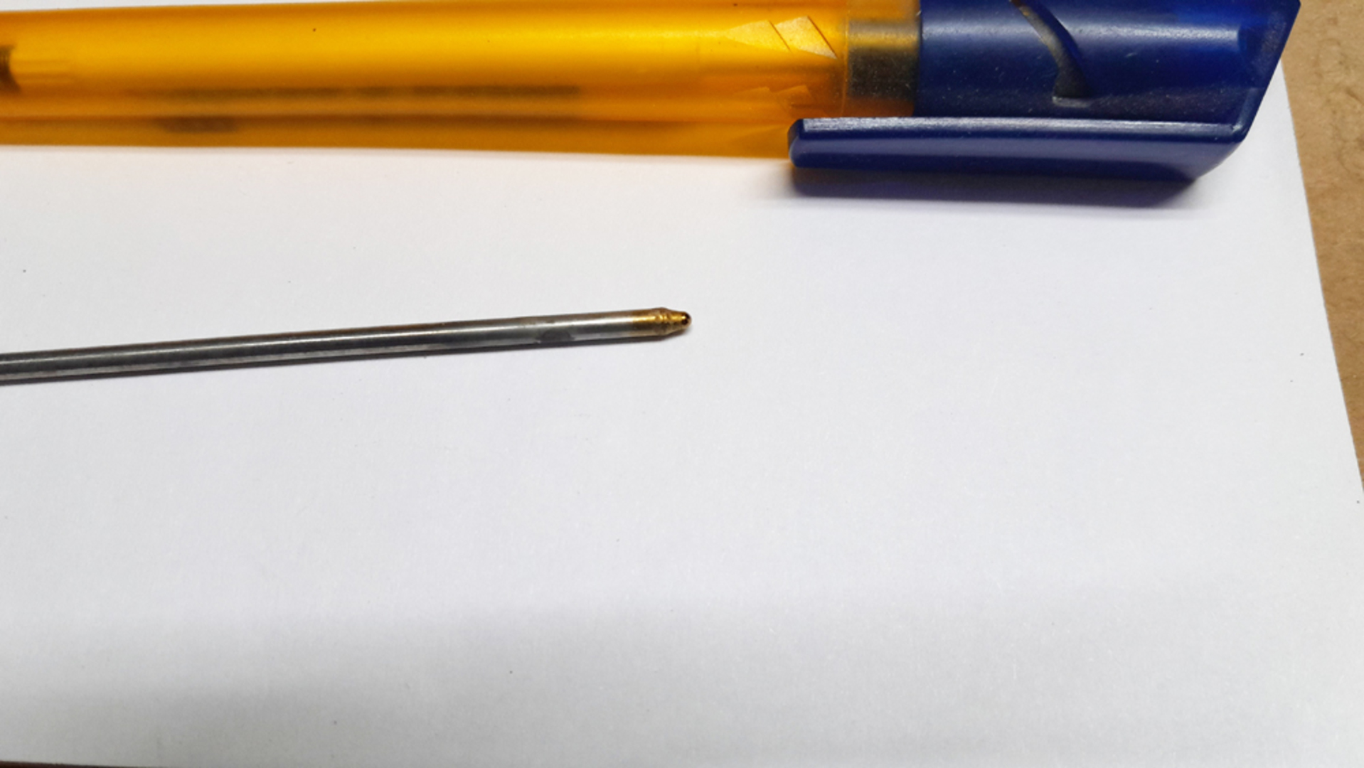

vjanos: 2,4 mm-es szürke elektródával próbálkoztam. Ezen kívül csak 1,6 mm-es szürkém van de az pillanatok alatt megolvad, ahogy sikerült utánajárnom, normális, AC üzemmódhoz vastagabb kell.
Aluhoz ződ kell, esetleg piros, de vastag legyen. Amúgy olyankor szokott "áthúzásokat" csinálni, amikor egy kis ömledék feltapad a volframra, olyankor nem csak a hegyén, hanem máshol is áthúz. Szerintem ez az a jelenség. A hangfelvétel alapján ezt tartom valószínűleg. Keress valakit aki kicsit ért hozzá a környezetben, és hamarabb átlendülsz az elején.
