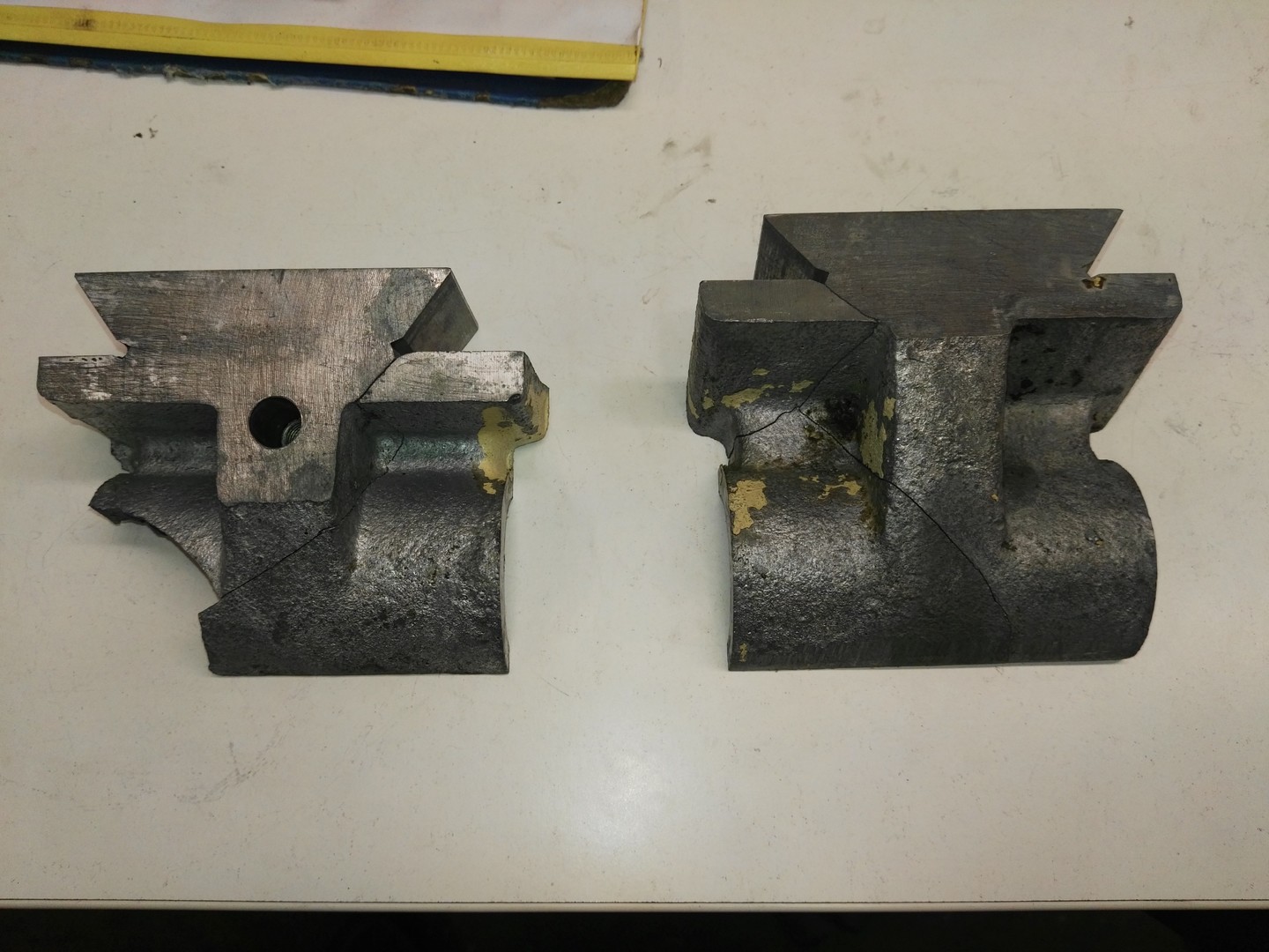

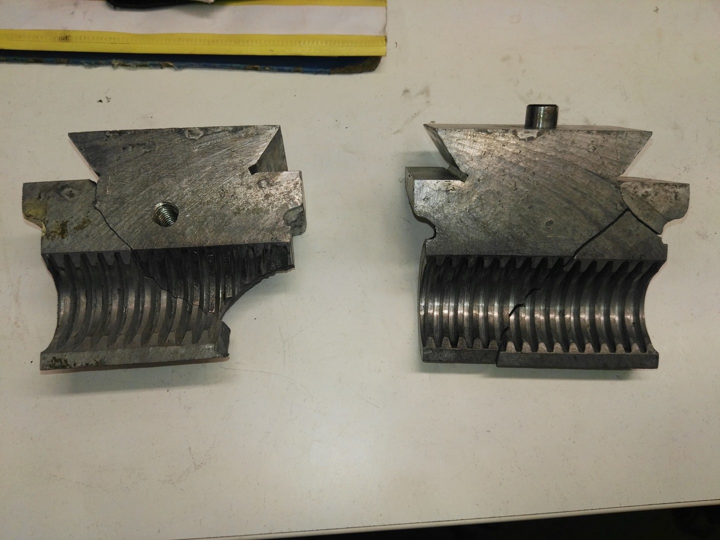

Keresek olyan fórumtársat aki törött alu öntvény darabokat  összehegesztene és megerősítene nekem.
kb. 10 mm a falvastagság
(egy kínai esztergagép lakatanyája)

Pár kép sokat segítene. ;)
Meglesz, de akkor nem tudtam fotózni.
Mindegy, egyelőre egy fórumtárunk elvállalta látatlanba, persze aztán lehet, hogy holnap elhajt vele. :)

Ha a kollegának nem jönne össze, egy próbát esetleg tehetek vele.
Lacibácsi
Jól látom, hogy a menet is alumínium?
Érdemes időt pazarolni a javításával? [#nemtudom]
Mennyire lehet sikeres? [#fejvakaras]
A gyártása nem célravezetőbb, esetleg más anyag választás?
Igen, aluöntvény az egész.
Ezt azért legyártani nem 1-2 óra hossza.
