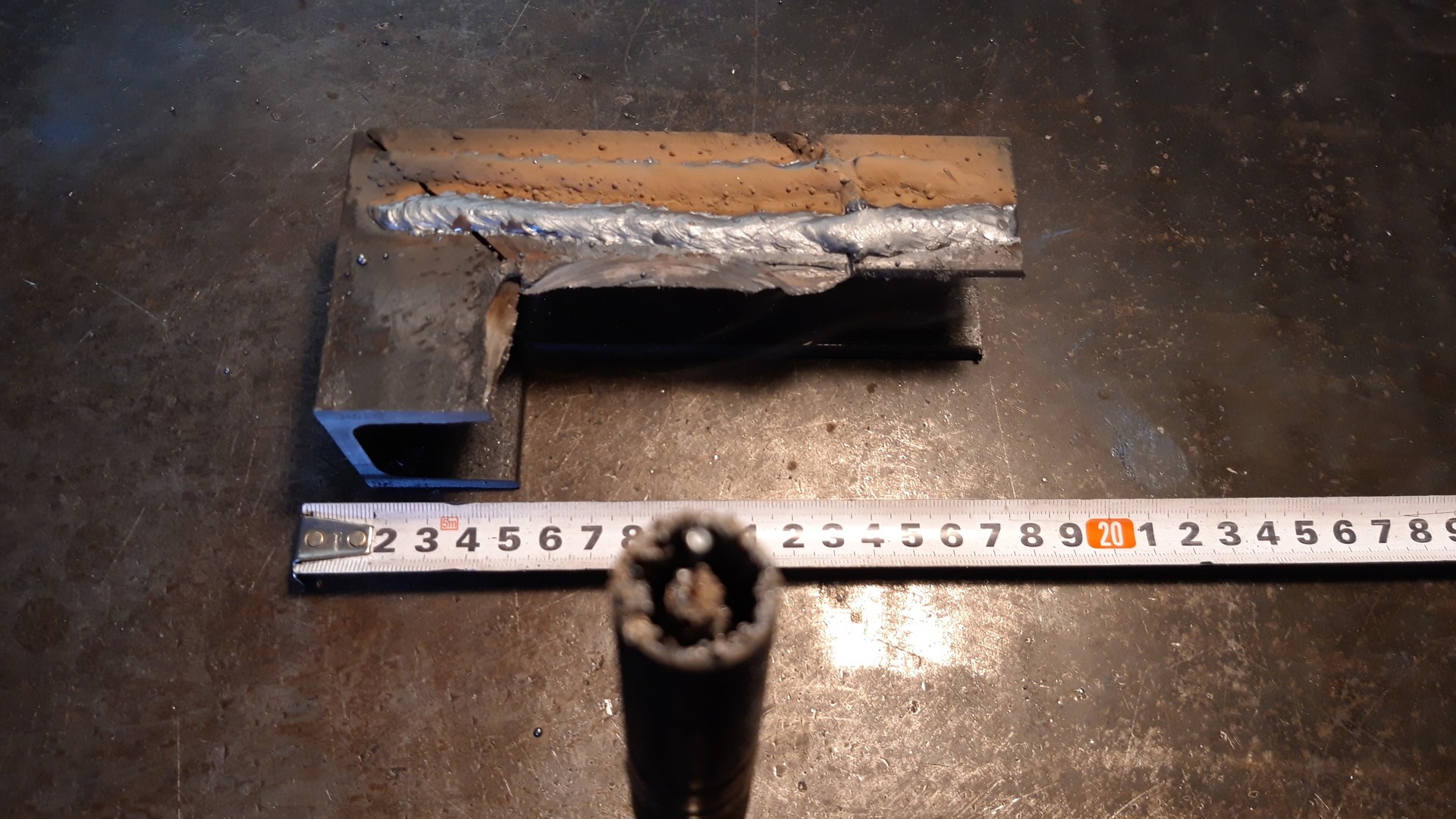

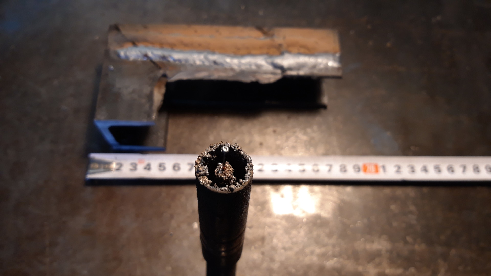

Adtam neki, most 12L -en van, jobb de még mindig nem az igazi, jóformán 20cm hegesztése után takarítani kell a gázterelőt..

Ha tudsz tegyél fel egy képet a 20 cm hegesztés utáni gázterelő állapotáról. Valóban extrém módon kell fröcskölni a huzalnak, ha ennyi hegesztés után takarítani kel..

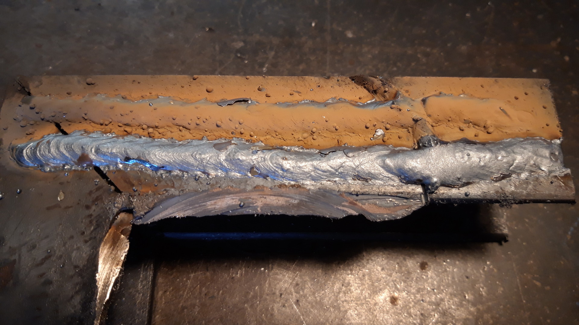

no csinálta előtte utána fotót :D
csak hogy tiszta anyagot raktam a hegesztő alá, majd húztam két csíkot, és az is jó látszik hogy a második mennyire összebassza az elsőt, na meg hogy ettől a két csíktól milyen dzsuvás lett a gázterelő, ez már istenes, mert volt olyan állapot amikor már egy ilyen csíknál telibetolta
a vicc hogy ezen van a kisebb gázterelő, míg a másikon a nagyobb , még is ennek kell a több co most...
szivesen fogadom a további ésrevételeket

Szerintem jól tippelsz. Ennyire rövid varratnál így betelítődni gázterelőt csak védőgázhiány, illetve nem megfelelő minőségű gáz okozhat. A vizes gáz is ilyesmit eredményez. Maga a varratkép sem szép, és ezt nem az egyenetlenségére írom.
