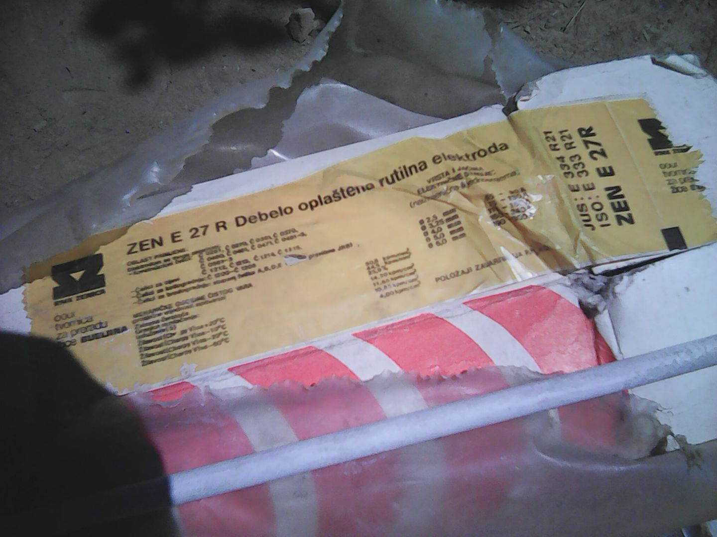

Rutilos 5 ös elektródám van majdnem egy egész doboz , csak áram nincsen elég hozzá :)
Pont azt a részét nem látom jól, ennyi áramot ír az 5 ös pálcára?
mex
Ötös elektródához már kell egy jobbfajta elektródafogó is, huzamosabb hegesztésnél egy vödör víz is elkel..
Ja még a 6 os pálca áramfelvételét sem látom, az mennyi?
Kezdőkoromban a Csepel Művekben a csőgyárban dolgoztam, 5 ös elektródával raktuk fel a csőtovábbító "lepkék" lekopott részeit.
Mellettünk volt a vödör víz.
Jó pálca volt ez ,nem kell neki sok áram .
Nagyítóztam ,ez lett belőle [#nemtudom]
Kösz, hogy befotóztad, ez tényleg nem sok, az én gépem 350 A -t tud simán.
10 percig.
