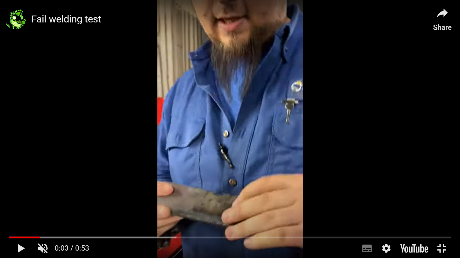

https://www.youtube.com/shorts/DVswOLrtEAY
Na kíváncsi lettem mit mutatna az amit én követtem el ....
Mar a teszt elott latni lehetett rajta a repedest.
Hideghegesztés lehet ?
Ettől féltem az elején a CO val .de ,már jobban bízom ott is magamban .
Pálcával nincs ilyen gondom :)
Mondjuk ja , köszörülés előtt gondolom ránézésre is látszott .
ajpwg6jrn
Annál az anyagvastagságnál már gyökölni kell, ha az jól meg van csinálva és szépen be van olvasztva kétoldalt a varrat, akkor szerintem nem törhet így el.
Persze sok-sok beállítás és elektróda anyag függvénye is.
Tanultam a hegesztésről ,nem csak hegesztő vizsgára .
Még üllőt is keresztmetszetben áthegesztve toldottam .
 Mire készlett , kapott egy feszmentesítő hőkezelést is :) Megpróbálták puckával letörni .
A fiatalabb nyüstölte :)
Az idősebb félretolta ,és csak egyet ütött rá ,tovább nem próbálkozott :)
Na csak kíváncsi voltam ,ez is egy olyan videó ami nem igazán tartalmaz információt ,csak látványos .
A vizsgálati módszer miatt tettem fel , de én már nem vizsgálom ,látom mi lesz belőle ,hegesztés közben is .
ajpwg6jrn
Én se szoktam vizsgálgatni, igaz amit hegesztek általában nem is kritikus. De a hegesztés közben azért észrevehető, ha valami nem kerek.
