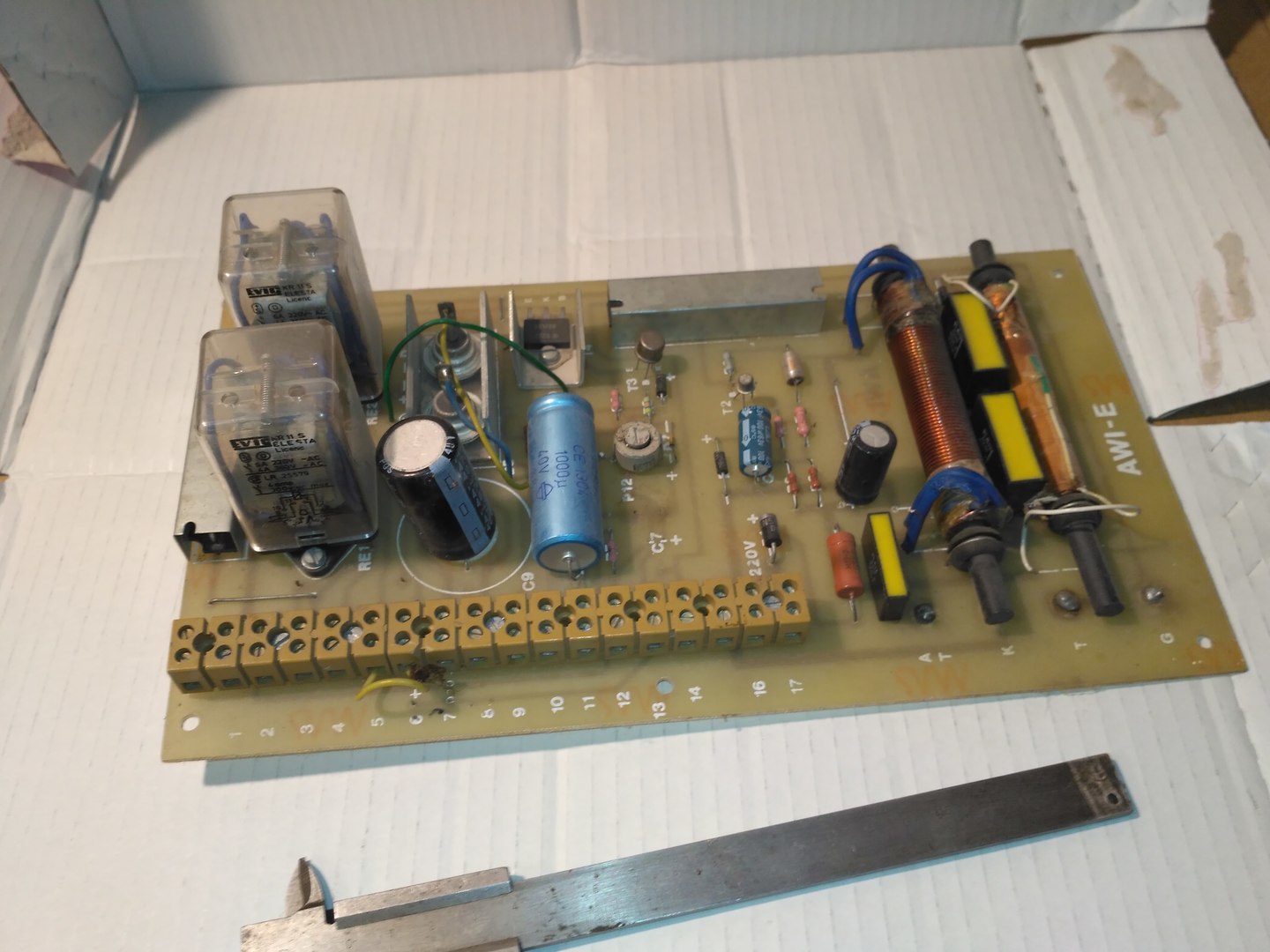

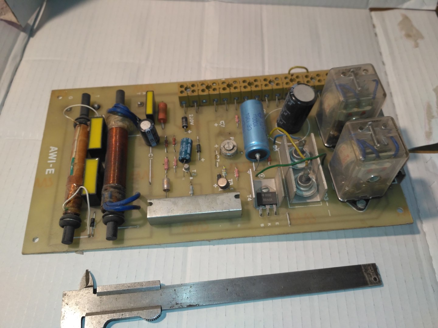

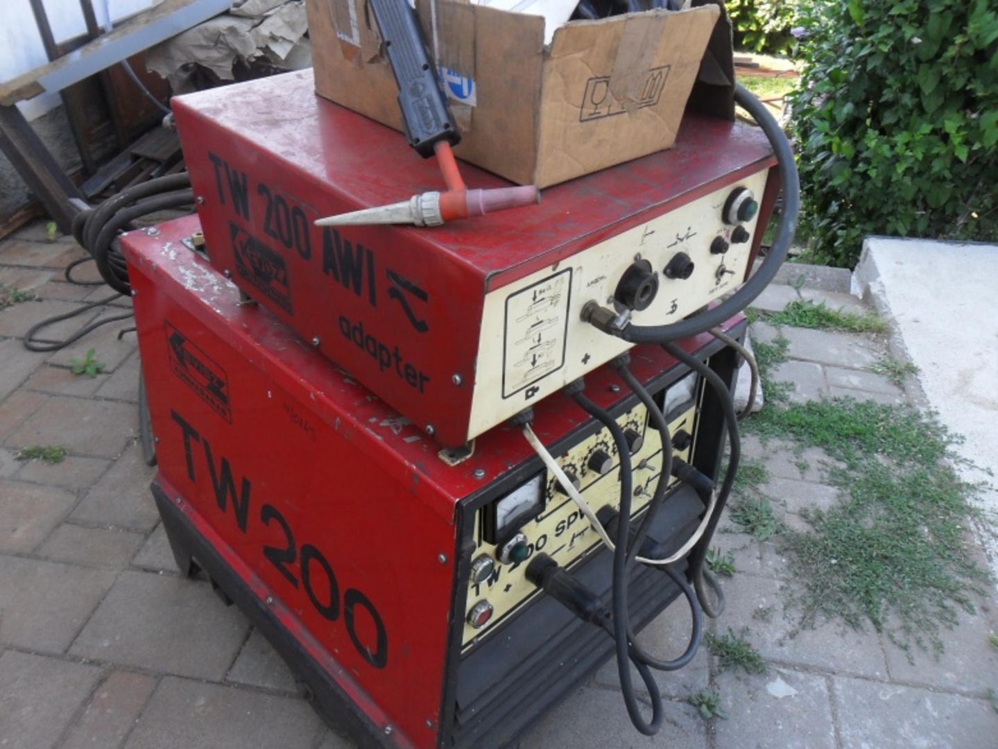

"ha rákeres az ember, hogy régi hegesztőtrafó + tig + nagyfrekvenciás gyújtás, akkor kidodta, hogy van egy olyan szerkezet (Arc Pig néven), amit bármilyen régi trafós hegesztőre rátehetünk, és így megy a dolog:"Nem kell rákeresni mert nagyon régi technológia már és van  még hazai gyártású gyári AWI adapterek melyeket persze már nem gyártják ( lásd a fényképen pld. a Kunmadarasi-t). De sok másfajta is létezik-létezett. Nekem is "tele" a padlásom ilyen adapterek paneleivel de bontottam jó pár Jugoszláv gyártásút is. Sőt ha kicsit nyitottabban szétnéznél a neten akkor sok kapcsolási rajzot találnál a házi kivitelezéshez amellyel kiegészítve a trafós gépedet AWI-zni is tudnál.
Elfelejtettem hozzátenni-  még itt a fórumon is van annyi tudás összeseperve, hogy összedobjunk neked egy egyszerű "médin hungari arc pig"-et ami 1-2 ezer forintból összedobható...már ha még érdekel.[#integet2]

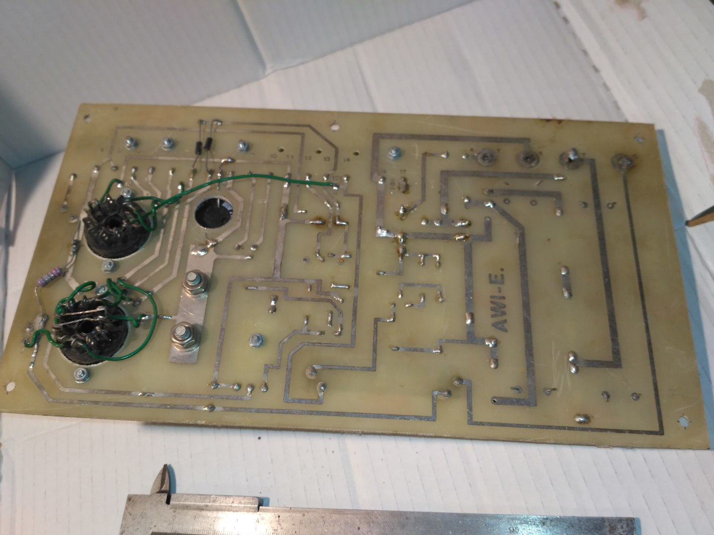

No azokkal a panelekkel nem sokra mész mert így már hiányos. Nincs tirisztor, becsatoló tekercs, stb... de még rajz sincs hozzá.
