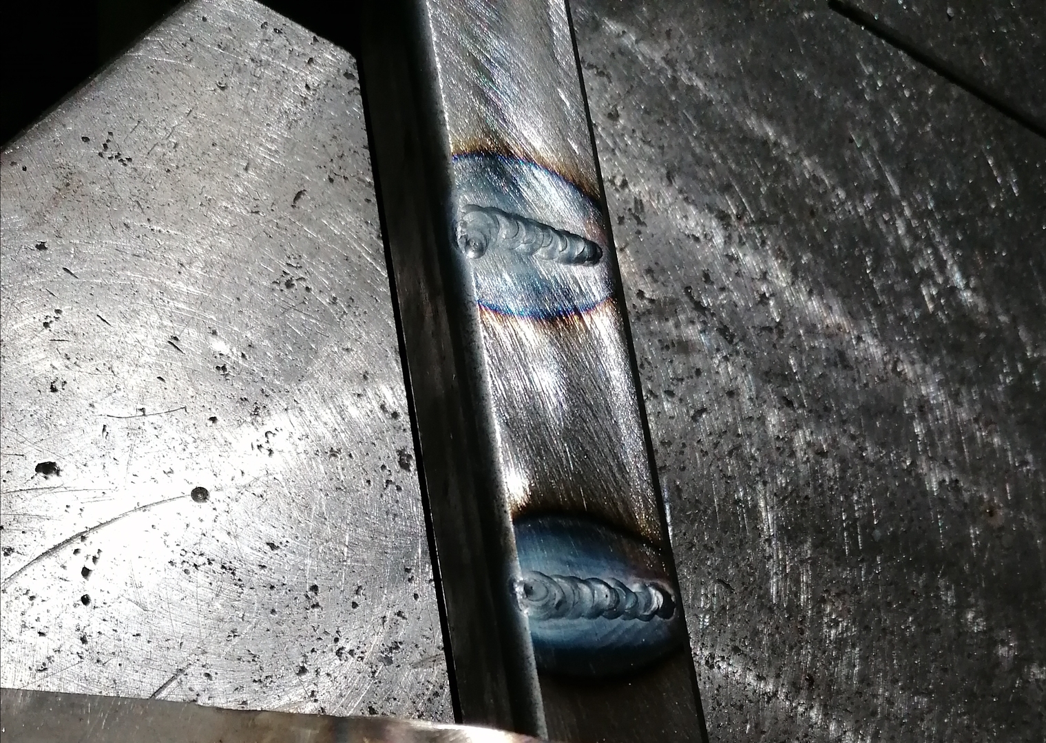

Gyakorlott profi Awi hegesztőtől kérdezném hogy mitől van az mikor acél hegesztésnél nem világos szinű a varrat hanem sötétszürke matt.
Többen is azt mondják kevés gáz az oka,emeltem 8 ról 10literre de ugyan az a helyzet.
Ugyan ez fenn áll rozsdamentesnél is,nem olyan szép szivárványos csak akkor ha hozag anyag nélkül húzok egyet.
Acélnál természetesen anyag megtisztítva,profin kiköszörülve az elektróda.
Mindkettő anyagnál csak annyi ampert használok amennyi minimum kell és nem melegitem feleslegesen a hegg fürdőt és az anyagot sem,ha nagyobb az amper akkor gyorsabban haladok.
Amit még talán kihagytam hogy a szerelés 2mm-es arany wolfram,gázlencsével,8as gázterelővel.
Gázcsatlakozások jók.
Jópár impulzus beállitásnál ugyan ez a helyzet.
Drótkefézd meg és fényes lesz.
Várd meg amíg kihűl és utána tisztítsd meg.
Ezen látszik hogy még meleg volt és egyből újra oxidálódott, hiába tisztítottad.
Ez a szivárványos rész csak a legfelső réteg, nem maga az anyag.
És nem kell 10 liter gáz egy ilyen hegesztésnél.
Én 6-7 körül szoktam használni.
Persze a több nem okoz gondot, de feleslegesen sem érdemes pazarolni az argont.
Itt csak az anyag lett hegesztés előtt megtakaritva,utánna nem lett hozzányúlva.
Nem lehet hogy a hegesztést követő pillanatokban oxidálódik ahogy haladok a varrattal ujra a levegőn ezért nagyobb gázterelőt kellene használni?
Ahogy egy két youtube videót figyelek indokolatlanul nagyon nagy gázterelőt használnak.
nem kell nagyobb gázterelő, dupla annyi gáz kell hozzá, de ha tele vagy zsével, akkor nem is mondtm semmit.
Én ha tehetem 6-os gáztereiőt használok.
Aluhoz szoktam nagyobbat használni és több gázt.
Emellett a kis gázterelővel jobban hozzá lehet férni sokszor, amikor szűk a hely.
Én is ilyen feketéket hegesztek.
Meg pirosakat.

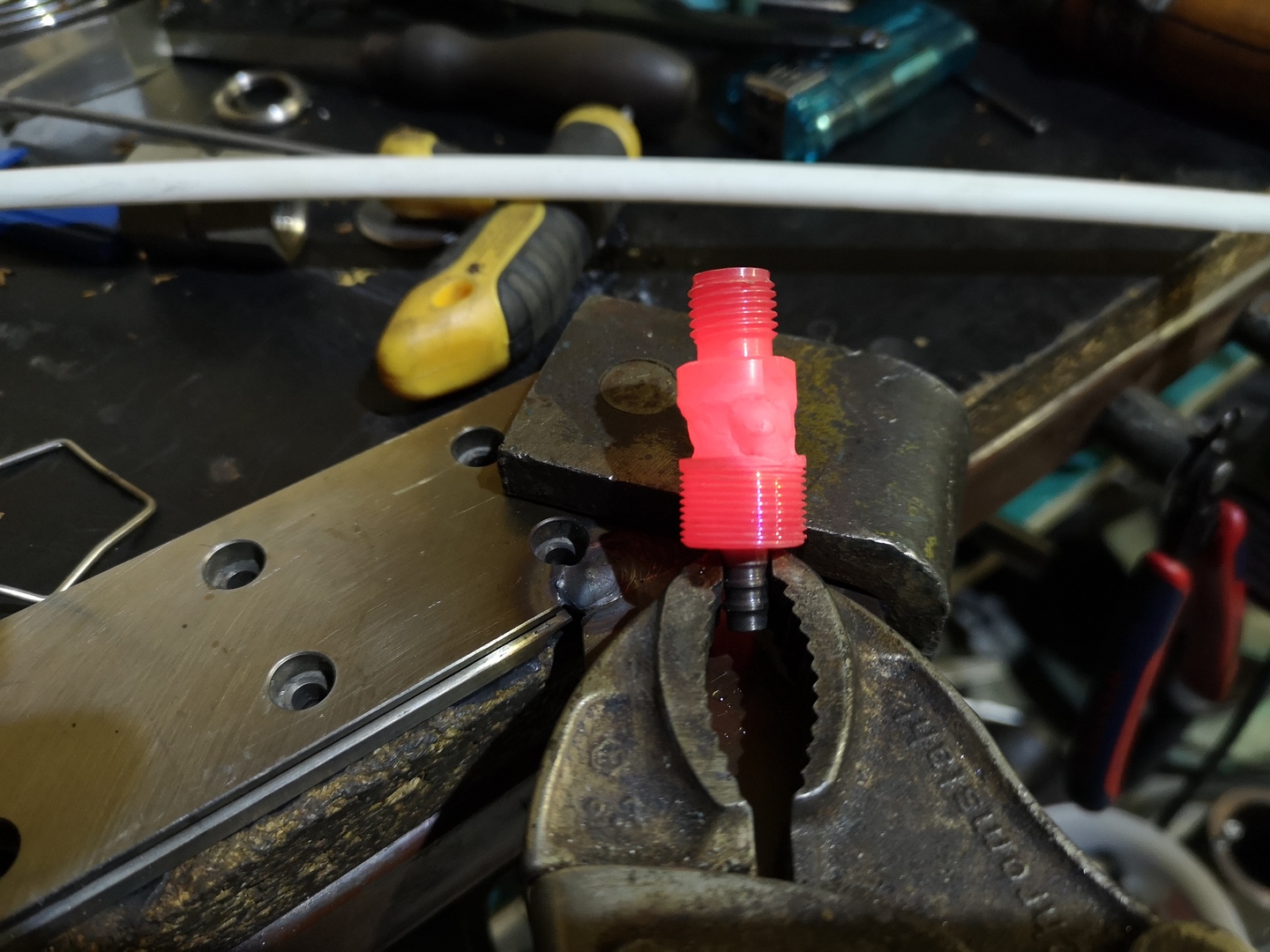

Egyedi a lineáris sín rögzítése. [#nyes]
Ja, akkor teljesen jó az a varrat. Ahogy előttem is javasolták csak simán drótkefézd meg hegesztés után is.
Ez a felületi vékony oxidáció csak esztétika. Ha nem számít a kinézet, akkor én így hagyom.

Én 7-es gázterelőt használok, de lehet tényleg elég lenne a 6-os. Azt a vékonyabb wolframhoz vettem, de elég vacak a trafóm, így azt nem szoktam használni.
Vannak rossz sínjeim, ilyenek mint a képen, azokból csináltam hegesztőasztalt, ezt az egyet kisebb gyorshegesztéseknél rakom fel, mert kicsi, sík és gyors.[#nyes]
