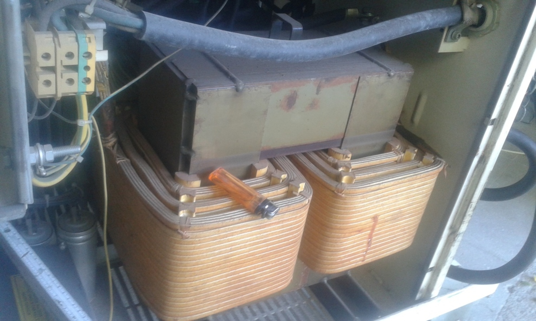

Kicsit extrémnek érzem a dinamót, biztosan lehetne vele de szerintem ilyen ötlet után a hegesztők elindítanák a harmadik világháborút.[#duhos2][#duhos2] Igazából nem drága egy hegesztőgép. Ma már az utolsó tanyán is lehet találni egy inverteres hegesztő gépet. Amennyiben nagyobb teljesítményre lenne szükség akkor meg takarékosságból akár egy használt gépet vásárlása a jobb ötlet szerintem. Én például már végül 160 ezerért árultam 350 A-es használt jó állapotú Fronius AWI-s AC/DC gépet de a kutyának sem kellet így végül a "vérük" elfolyt a MÉH telep felé.Pedig nagyon jó gép volt balansz lehetőséggel. A burkolatukból meg gurulós fúrógép asztal lett.
" ív ellenállása fizikailag adott,"
Ebben én is igazat adok a fórumtársnak. Amennyiben beviszel egy változtatást akkor azért "adott" az ív ellenállása. Volt egy hegesztő (szaktanácsadó) munkatársam és ő már 30 méterről az ív hangjából kiszúrta (kiabált rendesen)mikor a javított hegesztőgépek tesztelésénél véletlenül a szervizes kolléga argon védőgázzal tesztelte az általa javított MIG hegesztő gépet. Tehát ha változtatsz valamin akkor azért adott a feltétel.
De hogy érzékelhető legyen fizikálisan milyen fojtót tesznek egy komoly AWI-s gépbe íme egy kép a 350 A-es Fronius fojtóról. Talán érthető is lesz miért nem mentem árban már lejjebb hanem megadtam neki a kegyelem döfést.
