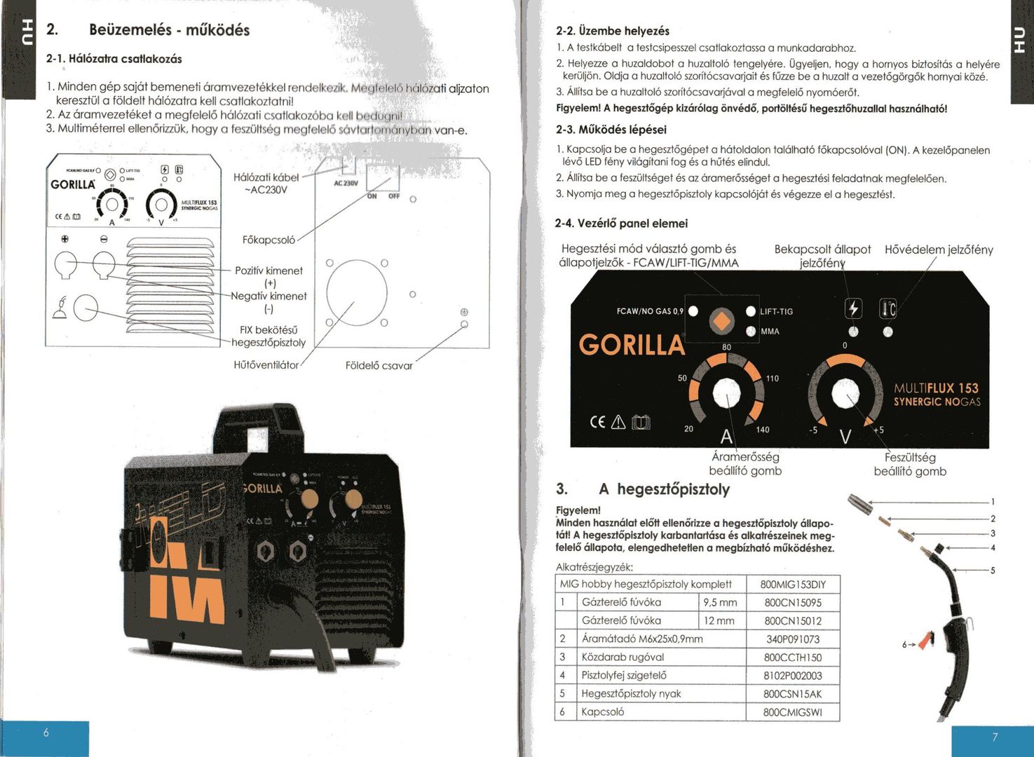

Mindenkinek köszönöm a TIG AWI stb. agyalgást. Amit talán nem írtam le a kérdésem mellé (a korábbi hozzászólásban viszont benne volt), hogy ez a hegesztő masina tud porbeles és bevont pálcás hegesztést, de gáz csatlakozó nincs rajta. Tehát védőgázos hegesztésre alkalmatlan. Ha inert ha aktív a gáz. :( Ezért nem értem mi lehet a LIFT-TIG üzemmódja.
Mellékelem a használati útmutatójának két érdemi oldalát. A harmadik a biztonsági rendszabályok lenne, az itt lényegtelen.

A gázt a fogantyun kézzel adagolod.
Aztán hogyan? Ennél a gépnél fix bekötésű a pisztoly, és bár gázterelőnek látszó vége van, de ott sincs semmi gázcsatlakozó. Vagy létezik olyan gázterelő aminek az oldalán ott a gázcsonk?
Mindenesetre a használati ukáz mélyen hallgat erről a lehetőségről.
Köszi, amíg a kérdést pötyögtem meg is válaszoltad. Így már értem. [#taps]

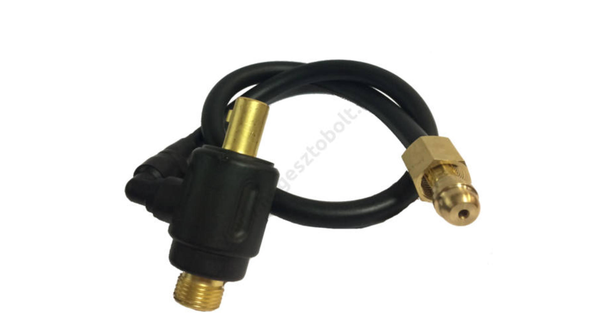

Létezik ilyen dinse adapter is de tudni kell milyen a munkakábel csatlakozás kialakítása. De kis barkácsolással megoldható.
A porbeles pisztoly fix.
De egy ilyen szelepes pisztolyt amit linkeltek azt külön teszed rá.
A gázcsövet meg a palackon lévő nyomáscsökkentőre kötöd egyből, a regulátorral beállítod a gázmennyiséget, és mielőtt elkezdesz hegeszteni, megnyitod a kézi szelepet.
