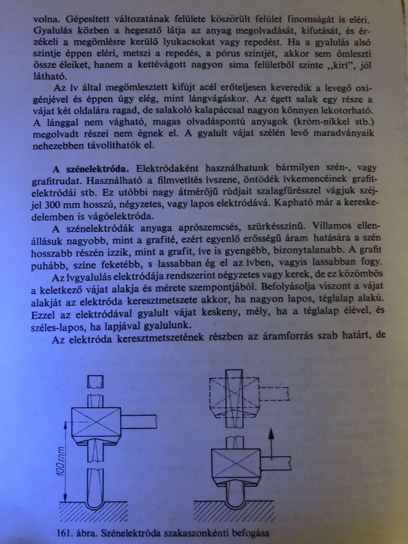

No és akkor mi is ez? Lyukasztani, lemunkálni, gyökölni az anyagot hegesztés előtt? [#nemtudom]

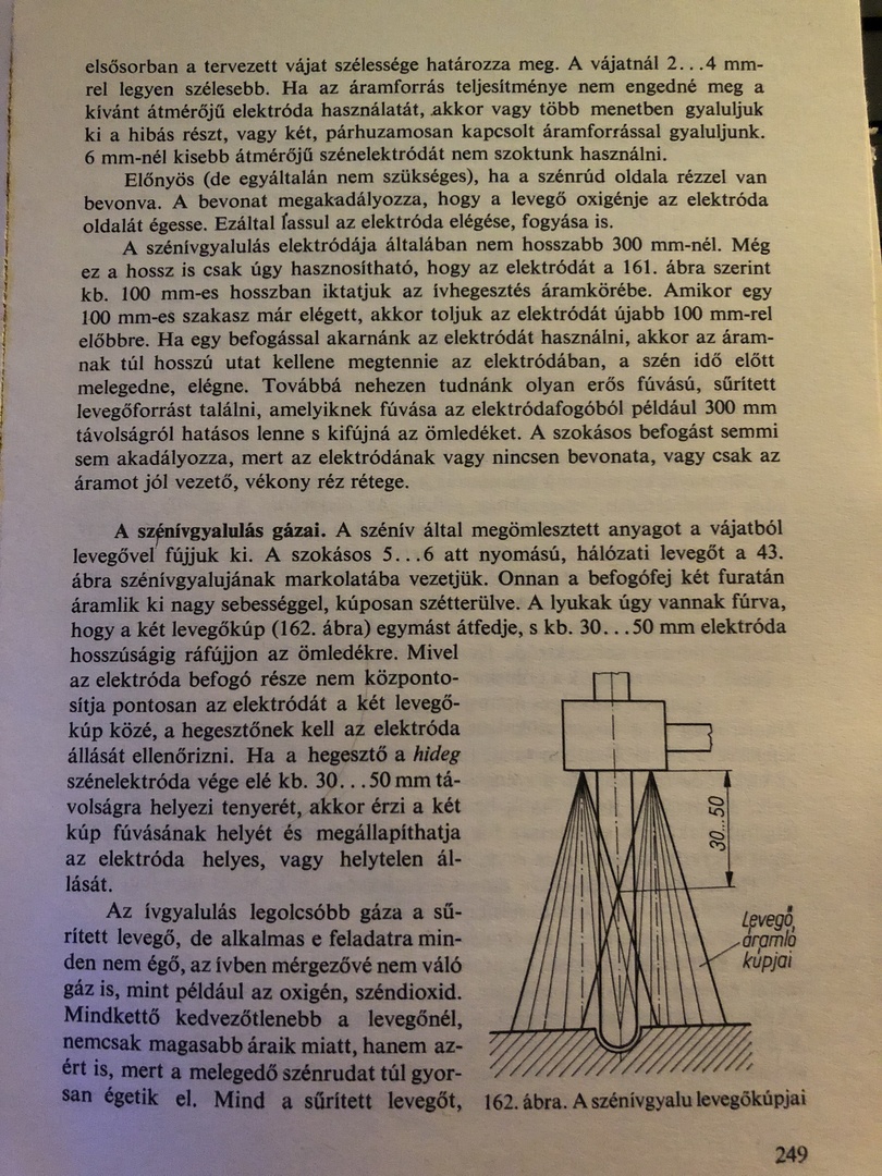

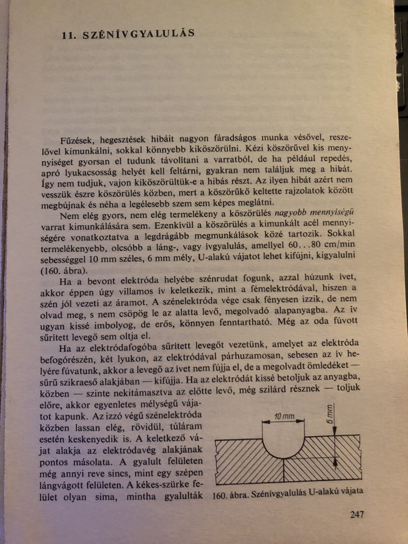

J-Steel
A rézbevonatos szénelektródák ívhegesztőgéppel való ívgyalulásra alkalmasak.
Angolul a youtube-on rákeresni így: Arc Gouging
 A rézbevonatra azért van szükség, hogy a hegesztő befogója és az ív közötti rész amikor felmelegszik, ne égjen el a szén.
 Speciális elektródatartó kell neki, hogy a sűrített levegőt rá lehessen kapcsolni.
 Dióhéjban talán annyit, hogy aki ívgyalulással tisztít vagy távolít el varratot, az ezzel a legolcsóbb eljárást választja.
Bővebb infó a csatolmányban.
Hogy a pasas a legelső videón miért szénelektródával hegeszti meg a kupufogót, az számomra rejtély. Lehet egyfajta töltőanyag nélküli AWI eljárásként tekint rá. A védőgáz hiánya miatt a varrat porózus lesz és könnyen reped.
