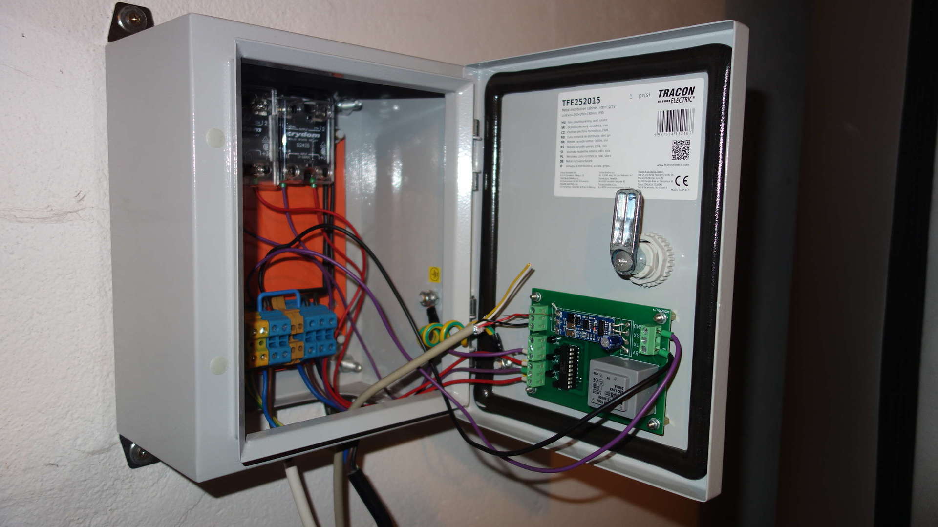

Én az exportot korlátozom. Ha eléri az 1000 wattot az export, akkor bekapcsolok egy fűtőbetétet a bojlerban. Ha megint, akkor a következőt. Így kevesebbet megy az éjjeli áramról.
Ha importra fordul a ház, mert elmegy a nap, vagy bekapcsolt valami más a házban, akkor meg fokozatonként kapcsolom le a fűtőbetéteket.
Én egy Eastron SDM630 -as almérőt építettem be. Ebből olvasom ki modbus-on keresztül a fogyasztást. Egyszerű, mert csak az egyes fázis aktív teljesítményét kell kiolvasni az én esetemben.
 Egy PIC16F690 8bites mikrokontroller csinálja az egészet és kapcsolja a szilárd test reléket.

Nálam villanybojler van, ami 300 literes és van benne középen egy 3ph 3.3kW fűtőbetét. Ez megy éjjeli áramról. De a bojlerben van csőköteg alul, szóval tudom a fűtésről is melegíteni. Ez lett megtoldva azzal, hogy van egy másik 3KW patron, ami szét lett kötve 3x1kW-ra. Ezeket kapcsolom be a normál áramra a korábban leírt módon. Így is van exportom, mert csak fokozat kapcsolás van. Az eredeti elgondolás az volt, hogy tirisztoros szabályozással mindig kiegyenlítem az import/export különbözetet, de ez még nem készült el. Akkor valóban 0 lenne az export.

Így néz ki a cucc, még tesztelés közben. Kétoldalas a nyák, a passzív alkatrészek alul vannak.
