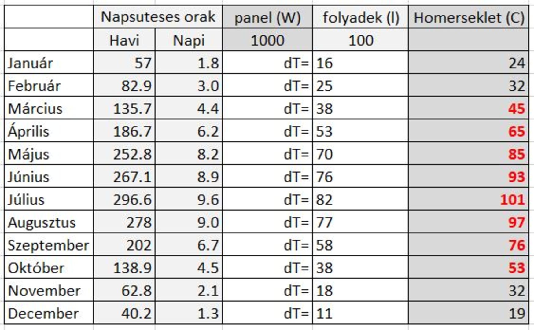

En meg pane nem, de hasonloban gondolkodom a muhely zuhanyzojaban. Egy 50-80 literes bojler kerulne fel, meg kb 1000W-nyi napelem. A havi atlagokat (bejovo vizhomerseklet es napsugarzas) alapul veve csinaltam egy tablazatot. Az egyszeruseg kedveert most atirtam 1000W-ra es 100 literre.
Válaszom a kérdésedre: fogalmam sincs[#vigyor3].

Gondolom a meteorologusok is merik :) de ez valamelyik szolaros ceg honlapjan talaltam meg az elmult nehany ev atlagat.
