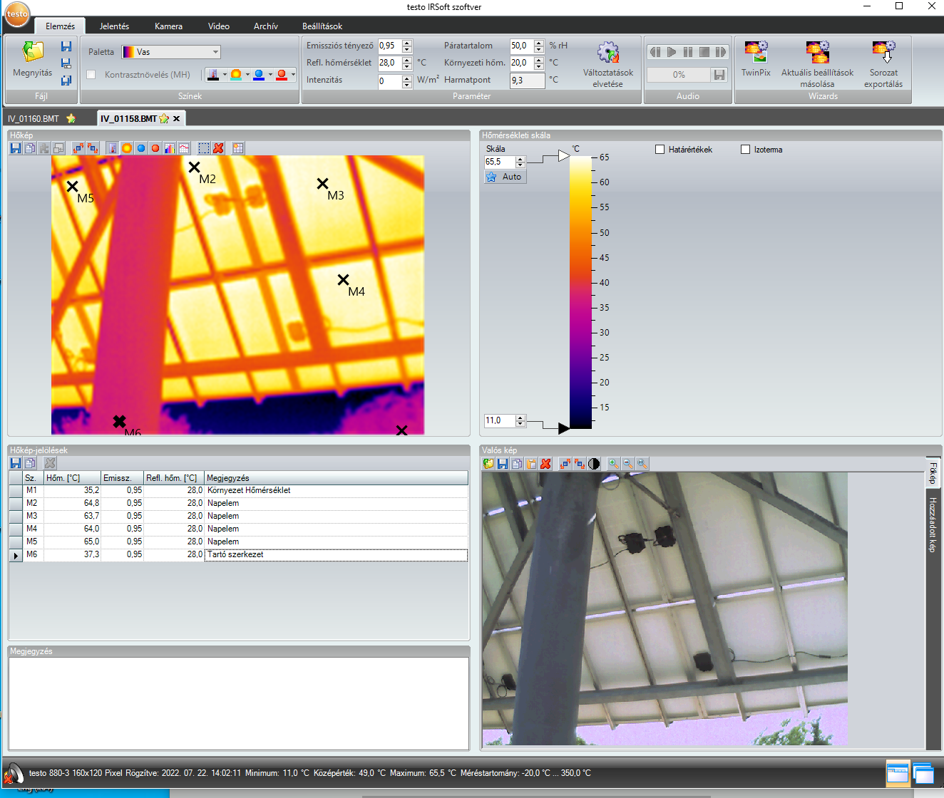

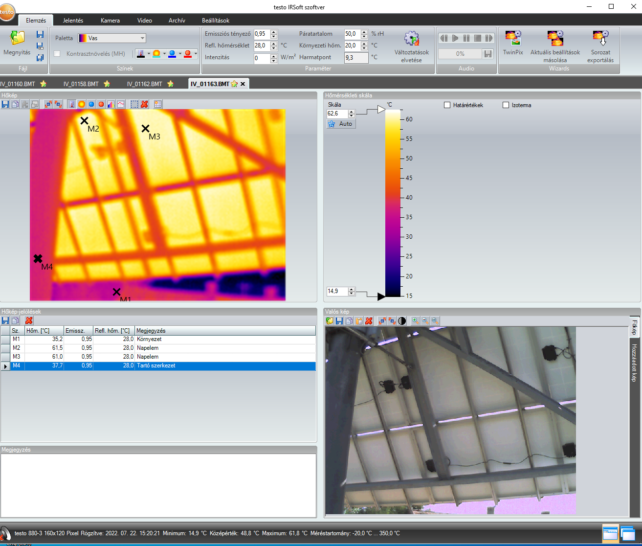

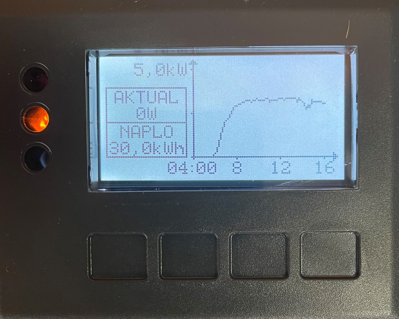

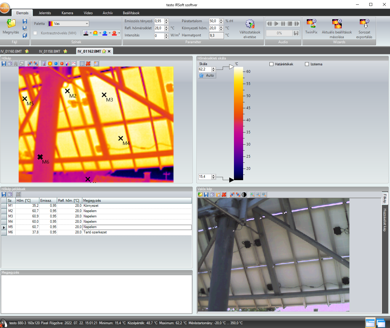

Leállítottam 10 percre, ez lett az eredmény elemezheted.
[#integet2]
A körülmények pontosan megeggyeznek.[#eplus2]
[#integet2]
Visszaindítás után 10 percel már megint melegebb a fenébe [#eplus2].
Azért ez érdekes probléma. Ha nem termel a napelem akkor a beeső fény energia egy részét visszaveri, másik része felmelegíti magát a napelemet, így az hőt ad le leginkább konvekciós áramlással, illetve infravörös sugárzással. Idővel így beáll egy egyensúlyi állapot. Ha több a napfény, melegebb lesz az elem. Ha terhelni kezded akkor mi változik? Kiveszel belőle valamennyi energiát, aminek egy része belső ellenálláson magát az elemet is fűti. A többi tényező változatlan. Viszont a mérés szerint ilyenkor magasabb egyensúlyi hőmérséklet alakul ki. Hirtelenjében nem látok más lehetőségen mint hogy működés közben talán nem ver vissza annyi fényt az elem mint kikapcsolt állapotban? Az is lehet, hogy a mérés a napelem hátoldalán történt, lehet hogy van pár fok hőmérséklet különbség a front oldal és a hátoldal között, és a front oldalra esetleg igaz lehet a lehűlés? Akárhogy is nézzük az energia megmaradásnak azért erre a rendszerre is igaznak kellene lennie.
Tudnál egy ilyen mérést végezni a napelemek napos oldalán is? Elsőre ki se kellene kapcsolni, csak megnézni van-e érdemi hőmérséklet különbség a két oldal között.
