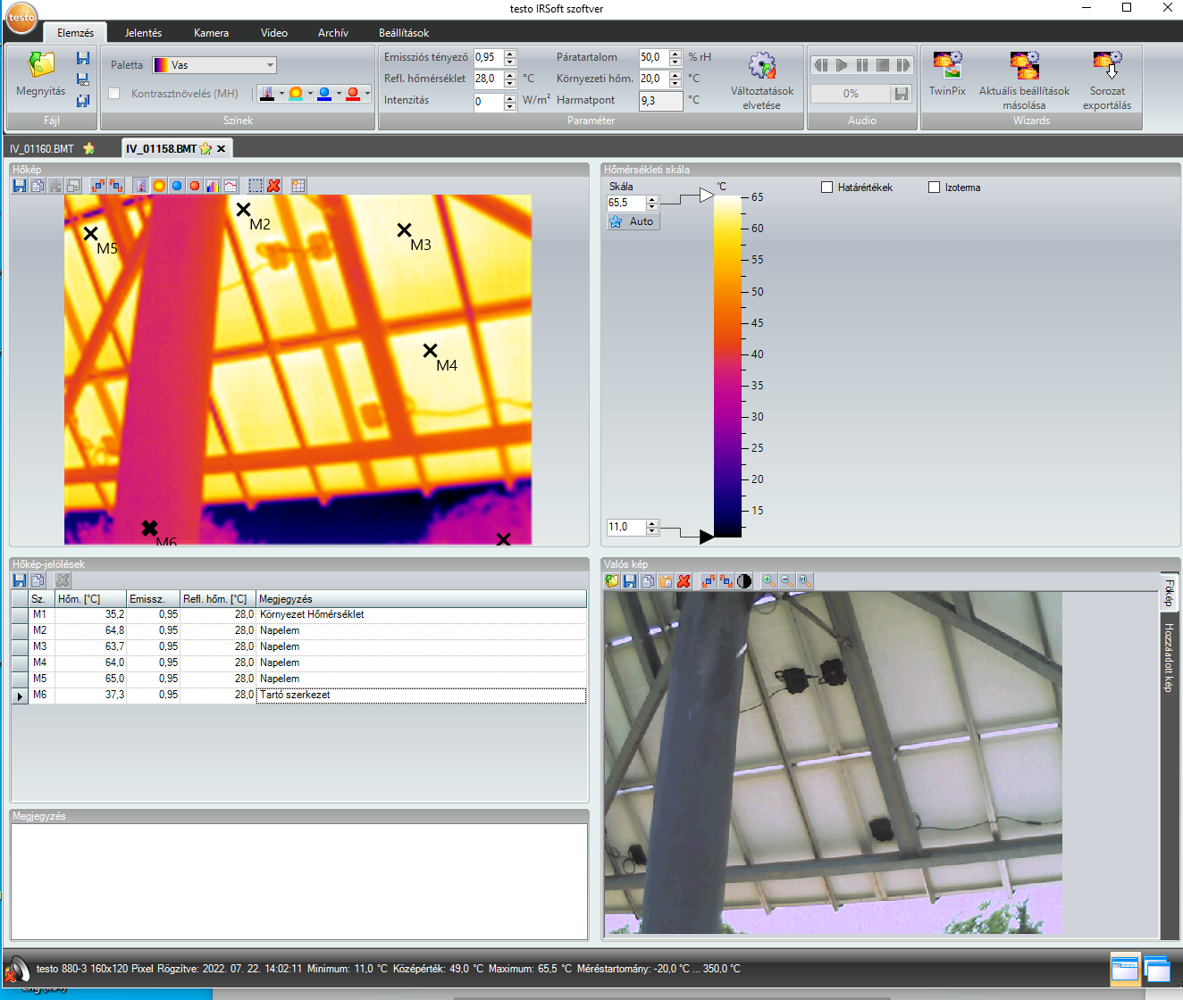

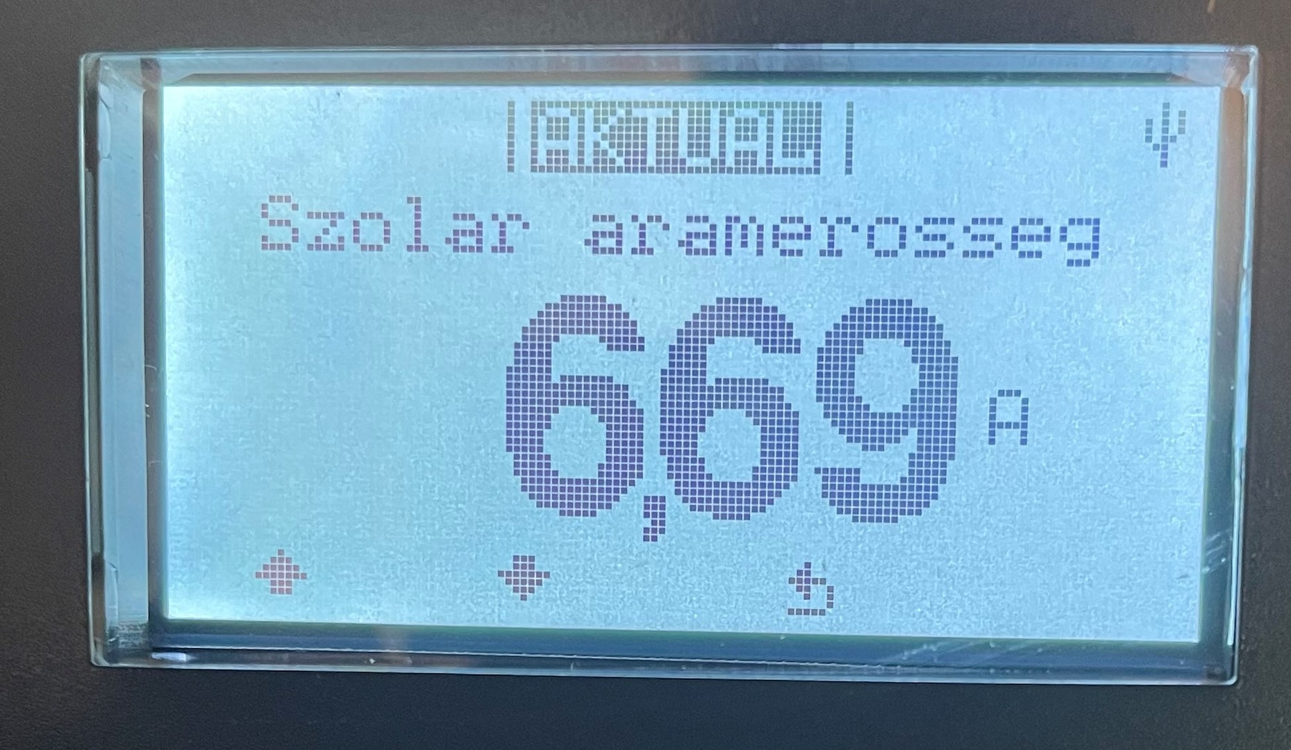

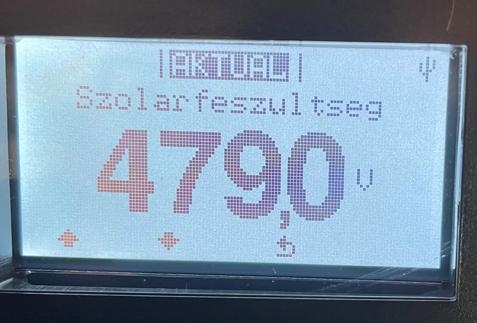

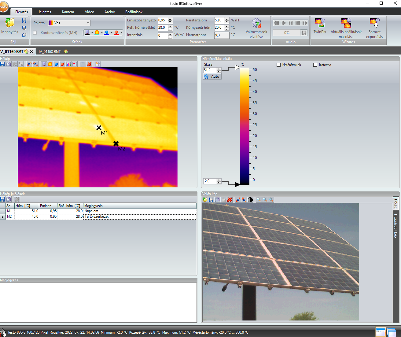

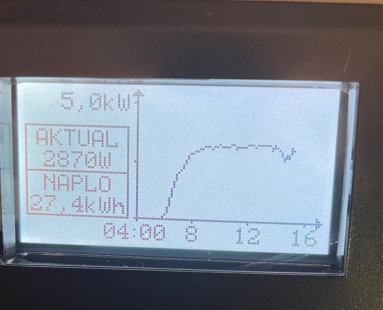

Ahol én élek az elektronok így viselkednek.
Egy pár kép most készítettem, hogy lásd nem hűl nállunk a napelem ha dolgoztatom. [#integet2]
MacGyver
Egy percig sem állítottam, hogy "lehűl a napelem" kérlek ne forgasd ki a szavaim.
annyit állitottam csupán hogy nem  melegebb lesz ha épp energiát termel, hanem - mivel energiát veszel ki a táblából - néhány fokkal (fogalmam sincs mennyivel) hidegebb kell legyen a tábla, mintha nem termelne (ugyanolyan feltételek mellett).
Ezt a mérést így nem tudod elvégezni, csak ha leállítod a termelést egy időre, megméred a tábla hőmérsékletet, majd beindítod, ismét megméred. És ezt megismétled jópárszor, több nap, mivel jelentősen befolyásolja a mérést a környezet (nap állása főként) aztán lehet elemezgetni.. szóval engedd el.
