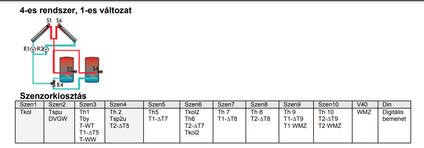

Vezérlés Resol Deltasol E tudja kezelni a két különálló mezőt.
Mi ezeket használtuk mikor telepítettünk.
Szabadon programozható be- kimenetei is vannak és bármilyen kombinációban lehet+ tartáyokat szelepeket stb.. hozzáadni.
PDF

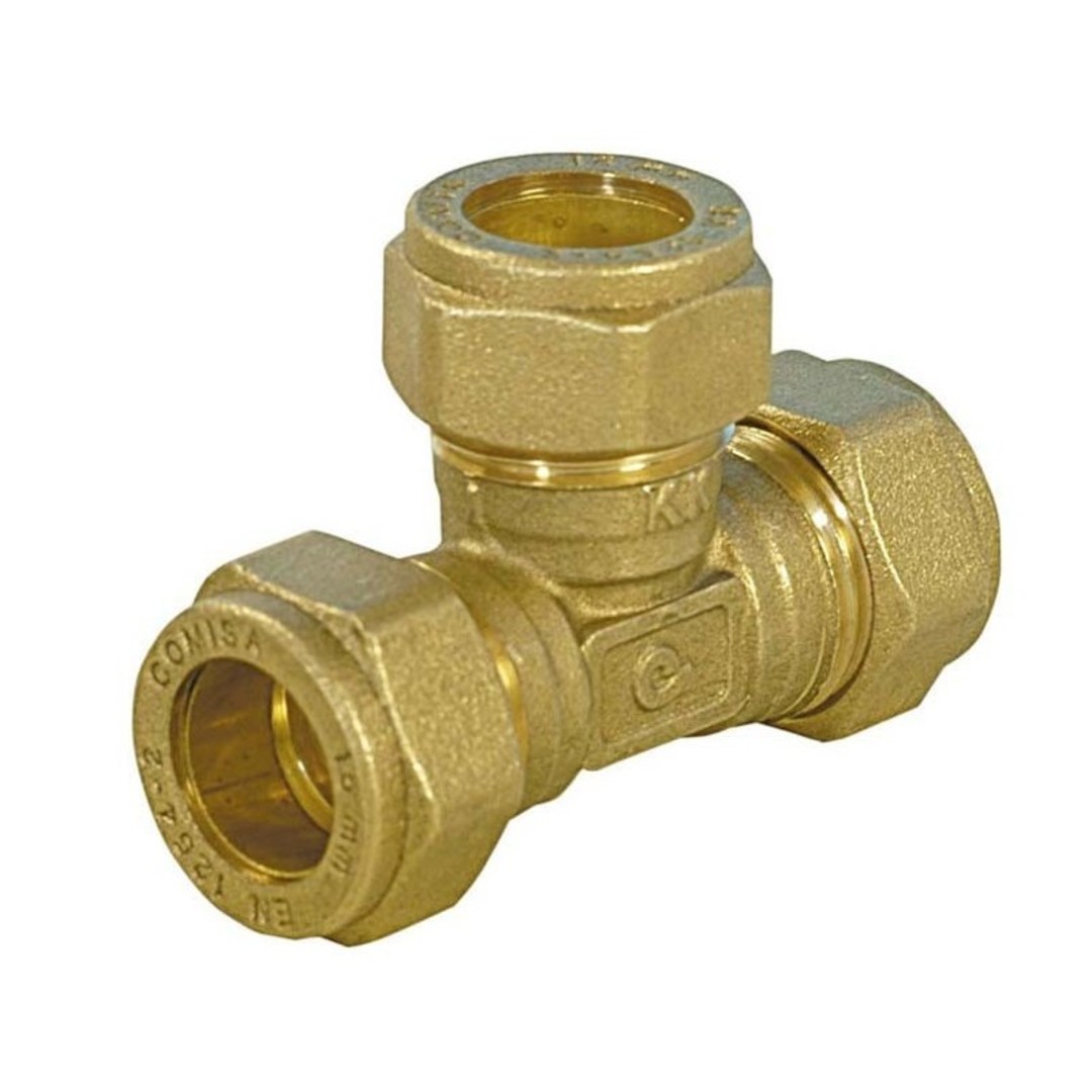

Kollektorokhoz a vágógyürüs csatlakozók a megbizhatóak.
A roppantóssban lévő O györü egy idő után feladja.
