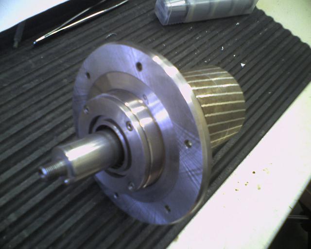

Valaki betenne nekem egy képet ER-25-ös befogó metcetével, mérettel / tudom hogy 8* a kúp de milyen menet van stb...  úgy néz ki muszály csináltatnom / nagyon rövid de nagyon nagy átmérőben kellene, egy tárcsára lenne felrakva/ nem nagyon láttam olyat... [#shakehead][#help][#help]

Az az anya ... belül elég ördöngős... nem fogod tudni megcsinálni... azt vedd meg mindenképp (szerintem) lehet kapni külön... az nem is drága...

az anyát mindenképp megveszem kulcsal, de a befogó " szárat " nem láttam olyat, megnézem amit írtál.
Erre kellene, megvan a gyári csapágy összehúzató, egyben a porvédő labirintal. De akkor kicsi a tengely ami kilóg ( minden része köszörült.. )

Ez egy HF motor? Mostanában szerezted? mintha láttam volna valahol... :)
4mjnxdwuu
Most már remélem a H meglesz a HF-ből ...
egyszer raktam be képeket róla, ezt tekertettem át. úgy néz ki jó lesz, csak kéne valami bazinagy frekiváltó hozzá....

Ha a motor csapágy megoldása megfelelő (előfeszített és nem rugós alátéttel) akkor a "szárba" kellene csak illeszteni az ER fejet... (Ha marómotor? volt...)
De ha nem és olyan mint egy általános motor a csapágyazása akkor legalább egy csapágy kell kivülre... amit lehet előfeszíteni...
... hogy ha a Z belemegy az anyagba akkor ne engedjen... rezonáljon... szerintem.
De úgy nézem, hogy ok. a csapágyazása... tehát egy fej kell csak rá... (én nem csinálnék...hanem rászerelném...)
Mekkora ez a motor? Kw? súly? tengelycsonk átmérő?
Noniusz katalógus 497. old.
a menet: 32*1.5
