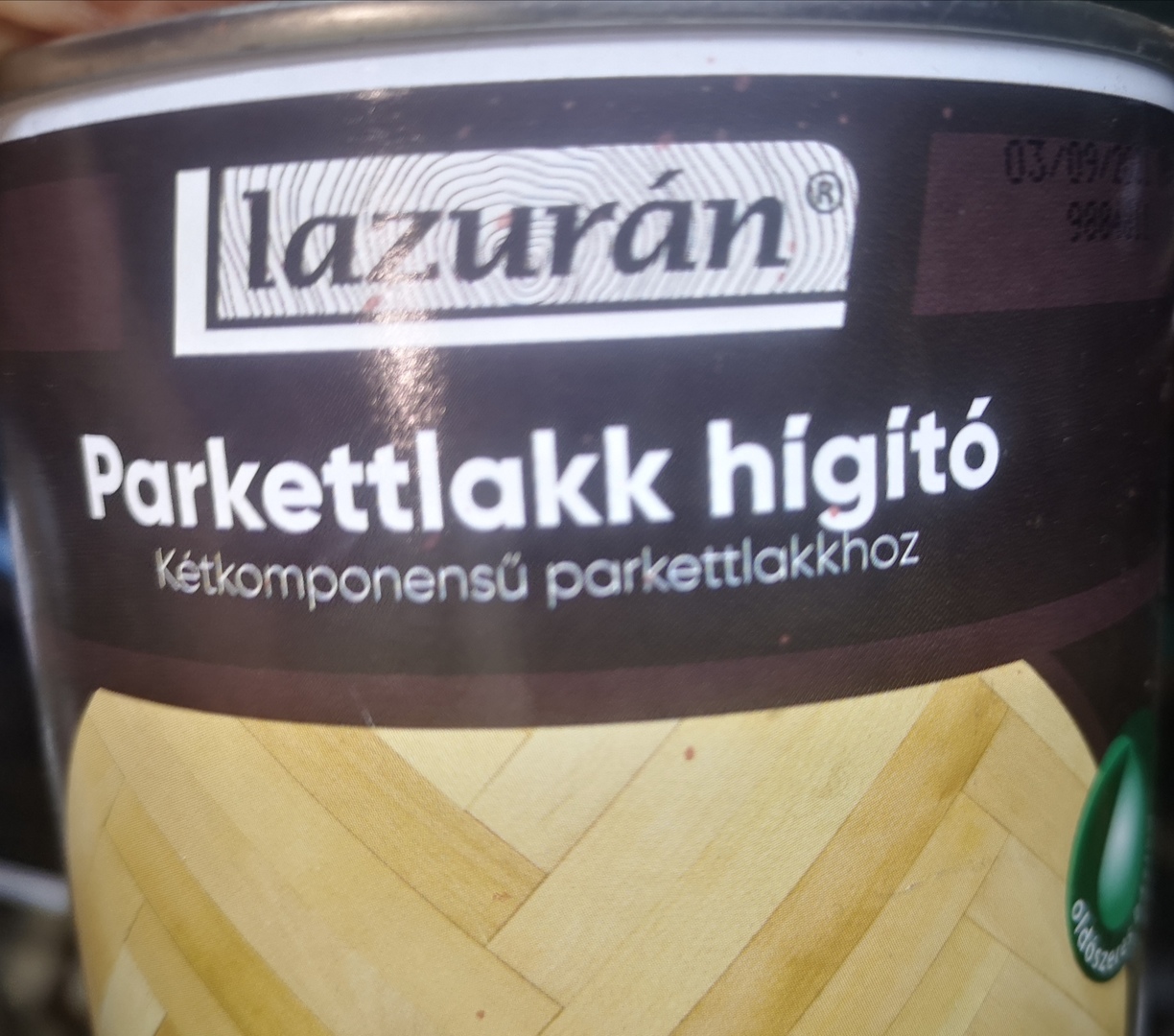

Vagy talán így [#nemtudom]
Nekem ez vált be, még 2K
festékekhez is.
Esetleg egy próbát megér.
Gemini parketta lakkom van valahol.
Az két komponensű, már lehet, hogy döglött, és talán hígítót is vettem hozzá.
Azért kipróbáltam nitro hígítóval is, csak pár százalék kell bele, hogy nekem jó legyen a hígsága.
Megnövelve duplájára az edzőt, lassabban indul a kötés, ami nekem kimondottan jól jön, és nem 30 perc múlva csiszolható, hanem pár óra múlva.
Köszönöm, hogy foglalkoztál a problémámmal, valamelyik megoldás biztos jó lesz.

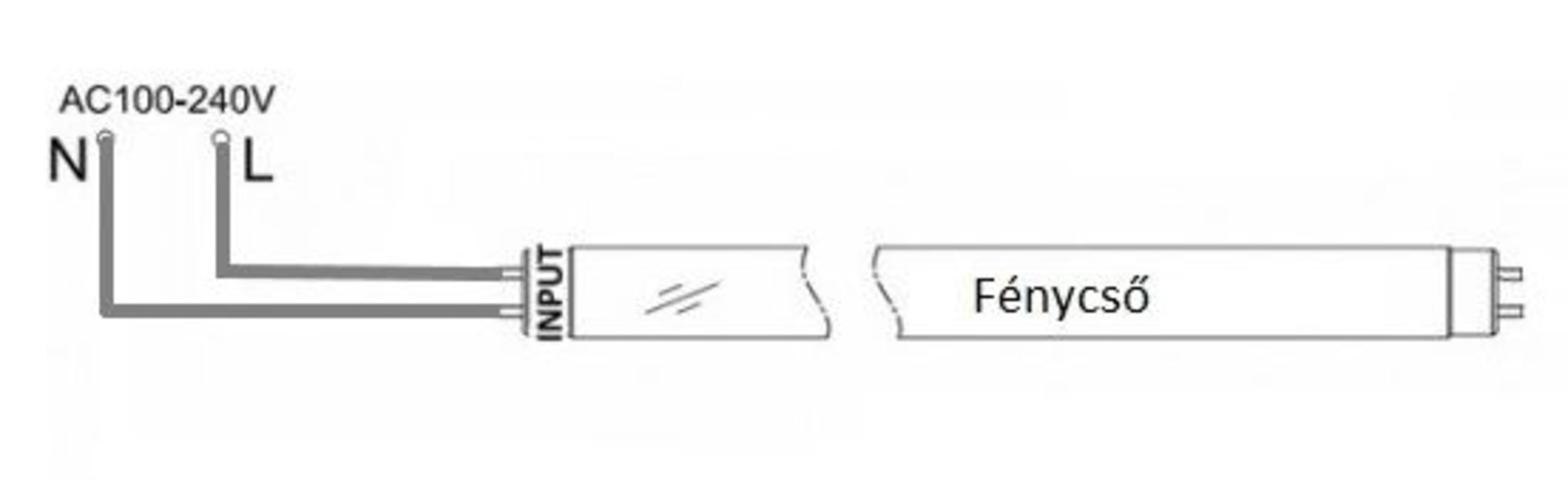

Csak kiveszed a gyújtópatront, és beteszed a régi neon helyére a ledest!
Nekem ez bevált.

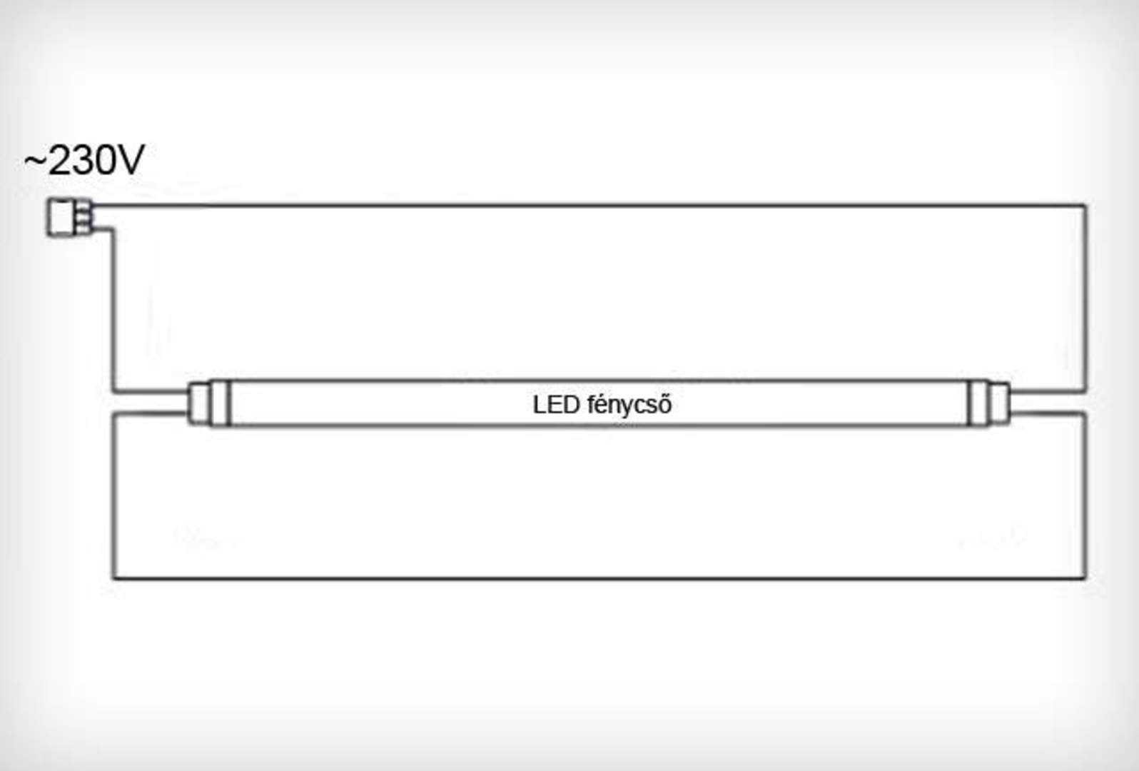

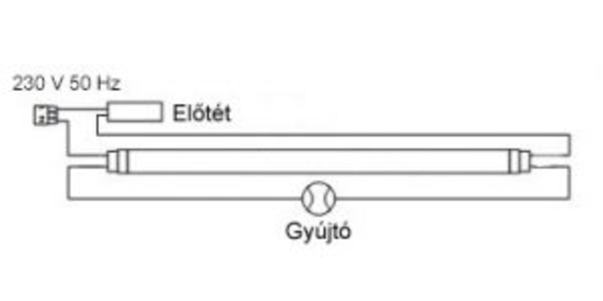

Köszönom a válaszokat.
Eddig az általad írt módon, valamint a két oldali bekötéssel próbálkoztam.
Mint írtam, egyik sem működött.
Miki2
Erre még nem gondoltam.
Ilyen módra sehol nem találtam utalást.
Esetedben mind a kettő rossz! Mint írtad, a tüskék között a fénycső mindkét végén 1.2 Ohm az ellenállás. Ezzel gyakorlatilag mindkét bekötési módnál zárlatra kapcsolsz.
Próbáld ki [#1236@KoLa] vagy az általam javasolt bekötést.
Miki2
Ha ebből a gyújtót kiveszed, hogyan lesz zárt az áramkör?
Miki2
Úgy gondolod, hogy a két végén levő tüskéket rövidre zárni, és úgy megtáplálni a feszültséggel?
Mit veszthetsz ha az egyik végére L a másik végére N kapcsolod. [#eplus2]
Szokott lenni a dobozban egy, a helyere rakhato rovidzar.
Abból megint totál zárlat lesz, mint a [#t200p47377#] második kép esetében is  [#shakehead]
