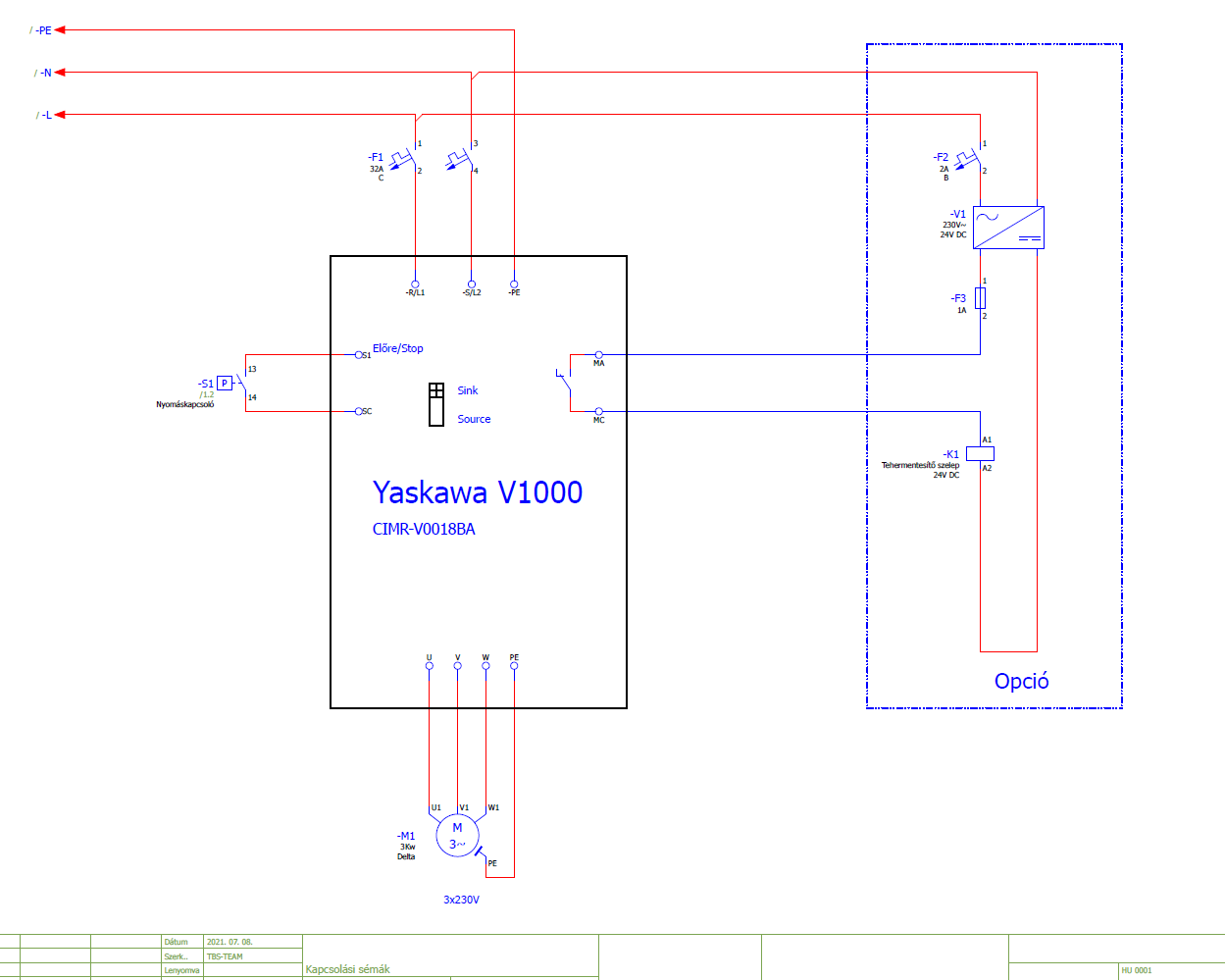

Mérlegelni kell mekkora munkáról van szó.
Ha egyedi akkor érdemes megcsináltatni profi homokfúvósokkal.
Ha rendszeres és rászánja az ember akkor 100 ezer körül megvan a frekiváltóval az átalakitás.
De tudni kell hogy 1 fázisról felületet homokszórni nyögvenyelős..sajnos zabálja a levegőt..
Csináltam több homokszórót sírköveseknek..zárt , visszaszívós fejjel, és ott volt hogy megvették a legnagyobb 1 fázisút..
az kb 400-450 l/min szívott levegő.
De ott ugye betűket fujnak nem négyzetméter lemezt..
Volt hogy két párhuzamosan kötött Einhell 1,5 kw volt az olcsó megoldás..működött az is..
Egy olcsó 30 ezres benzinmotor és egy vagy két Csepel aggregát kijön ennyiből és levegő mennyiség sokkal több..
Ha Defémes kompresszor akkor annak meg nem olyan jó a motor teljesitmény/levegő mennyiség aránya..viszont örök élet..
3kw-ból 500 l/min szivó volt a legtöbb amit láttam..vakolatszóró pisztolyt hajtott a festőknél.

Nem az a gond, hogy nincs rá ember vagy nem tudom kifizetni. Én szeretném csinálni [#kacsint]
MoparMan
az örök életet preferáltam inkább [#vigyor]
folyamatban  a frekiváltós megoldás.
