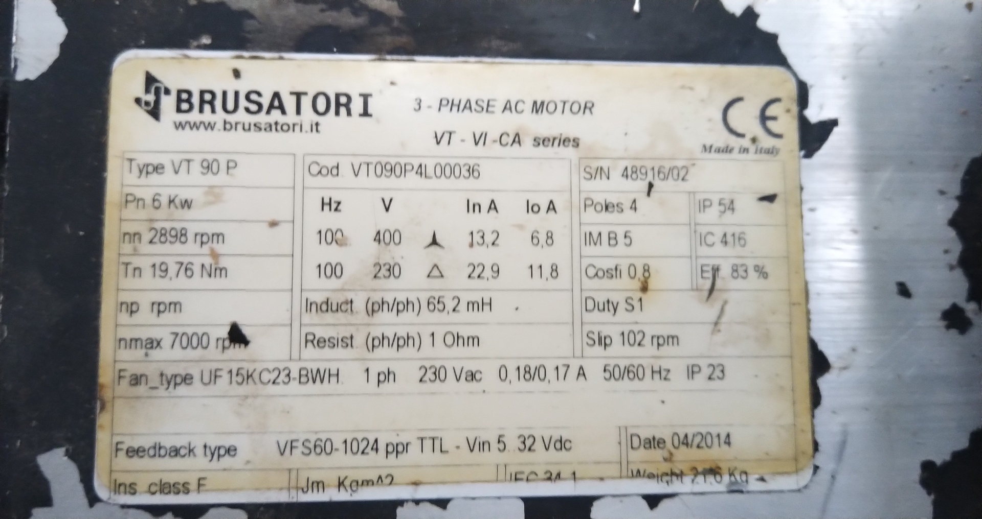

Sziasztok, nekem is lenne egy kis útba igazításra szűkségem,
van egy a képen látható adattáblával ellátott 3fázisú vektoros hajtásra tervezett encoderes motor, ki szeretném próbálni és az lenne a kérdés, hogy ez működő képesnek kell lenni sima v/f ferekvencia váltóval vagy csak vektoros close-loop bekötéssel fog normálisan működni? Eddig volt két probálkozásom, az egyik direkbe 380v-ra kötve így megpördűlt ugyan de azonnal leverte a biztosítékot, a másik egy Omron L7-es frekvenciaváltóval V/F
paraméterrel, itt elindúl de 30Hz felett nagyon berezonál és rángat. Mértem a tekercs ellenállásokat, nincs eltérés a tekecsek között. Válasz előre is köszönöm!

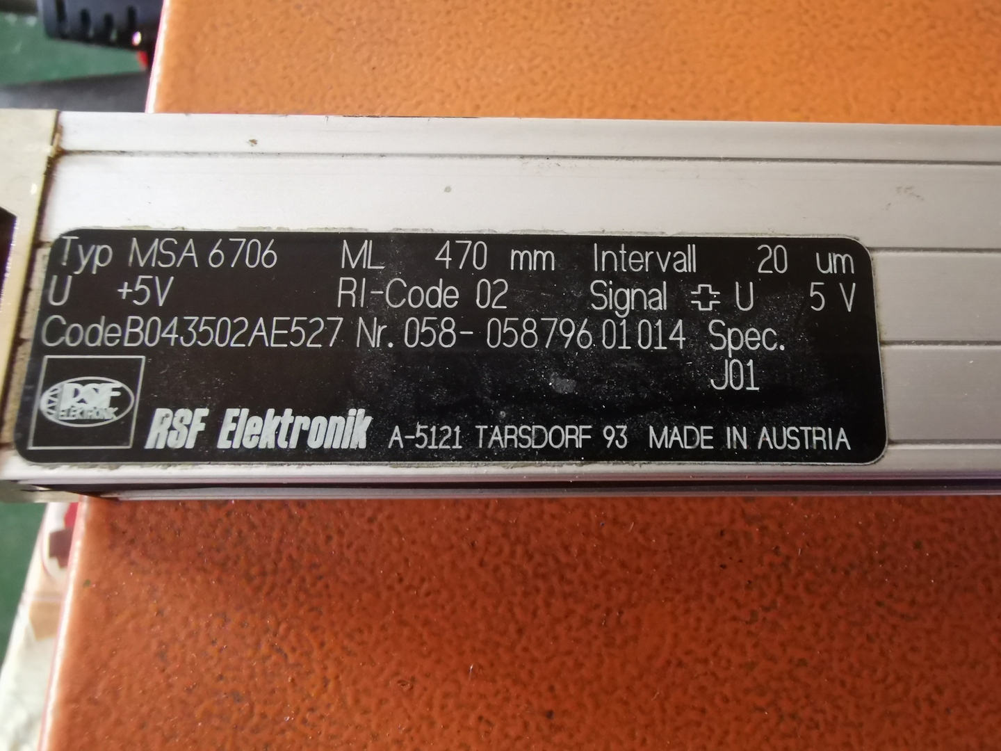

A képen látható útmérő jelét szeretném 10-el osztani.
Esetleg valakinek ötlete mivel tudnám?
Egy 4017-es dekád számlálóval? Bár első ránézésre az csak egyirányban tud osztani. [#fejvakaras]
2Ghz a max impulzus annak megfelelően kell osztót nézni [#fejvakaras]
Nem véletlen MHz lesz az?
