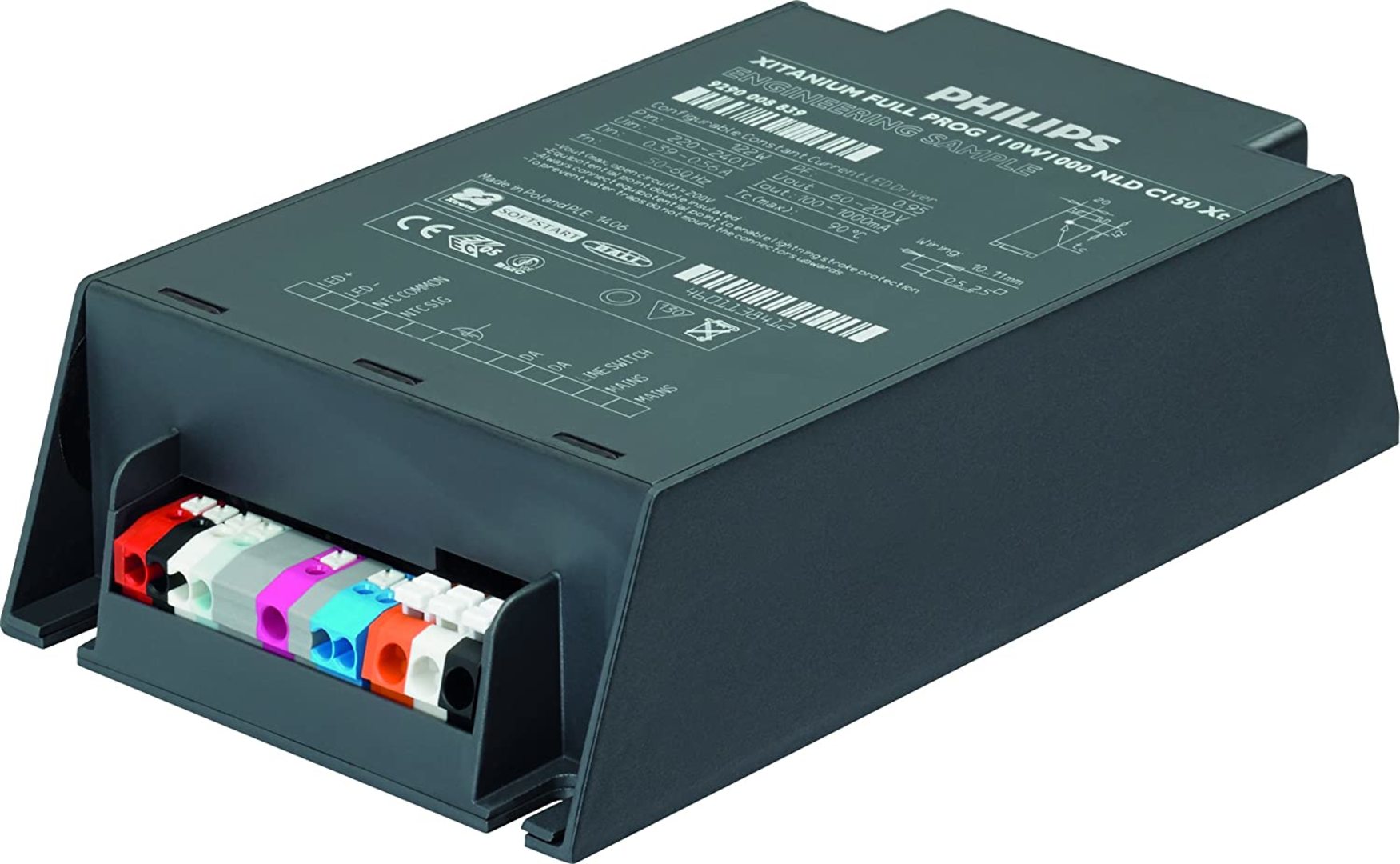

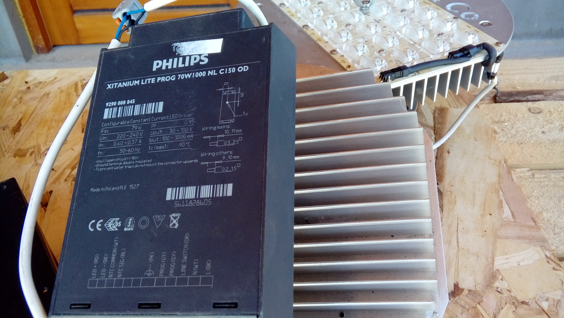

Sziasztok szeretném ezt a led lámpát bekapcsolni.Hogyan kell,a bekötéstöl kezdve?
Mit csinál az a Wago ott a kép bal oldalán felül?
Mi az a fehér kéteres? kábel?
TSanyi
Ledek a led+ led-hoz vannak kekötve.
Béni
mex
Bedugós csatlakozások :fekete, és fehér hüvelyekbe kell a 230-at kötni, a hüvelysor másik oldalán található pirosba a led+ a feketéb pedig a led- kivezetést kell csatlakoztatni.
