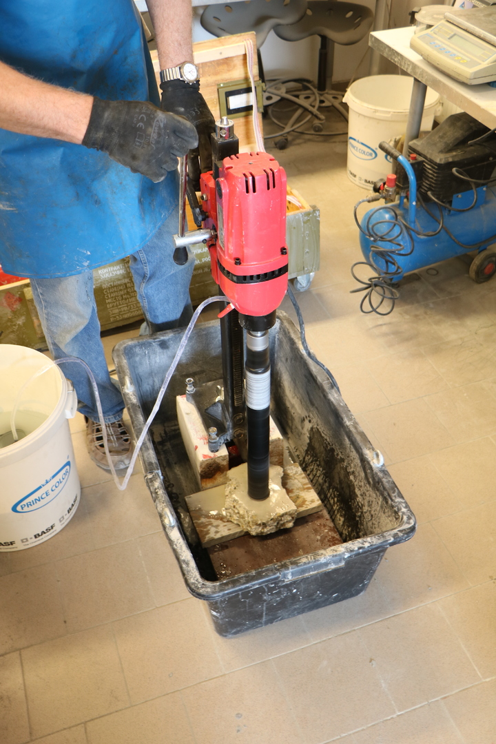

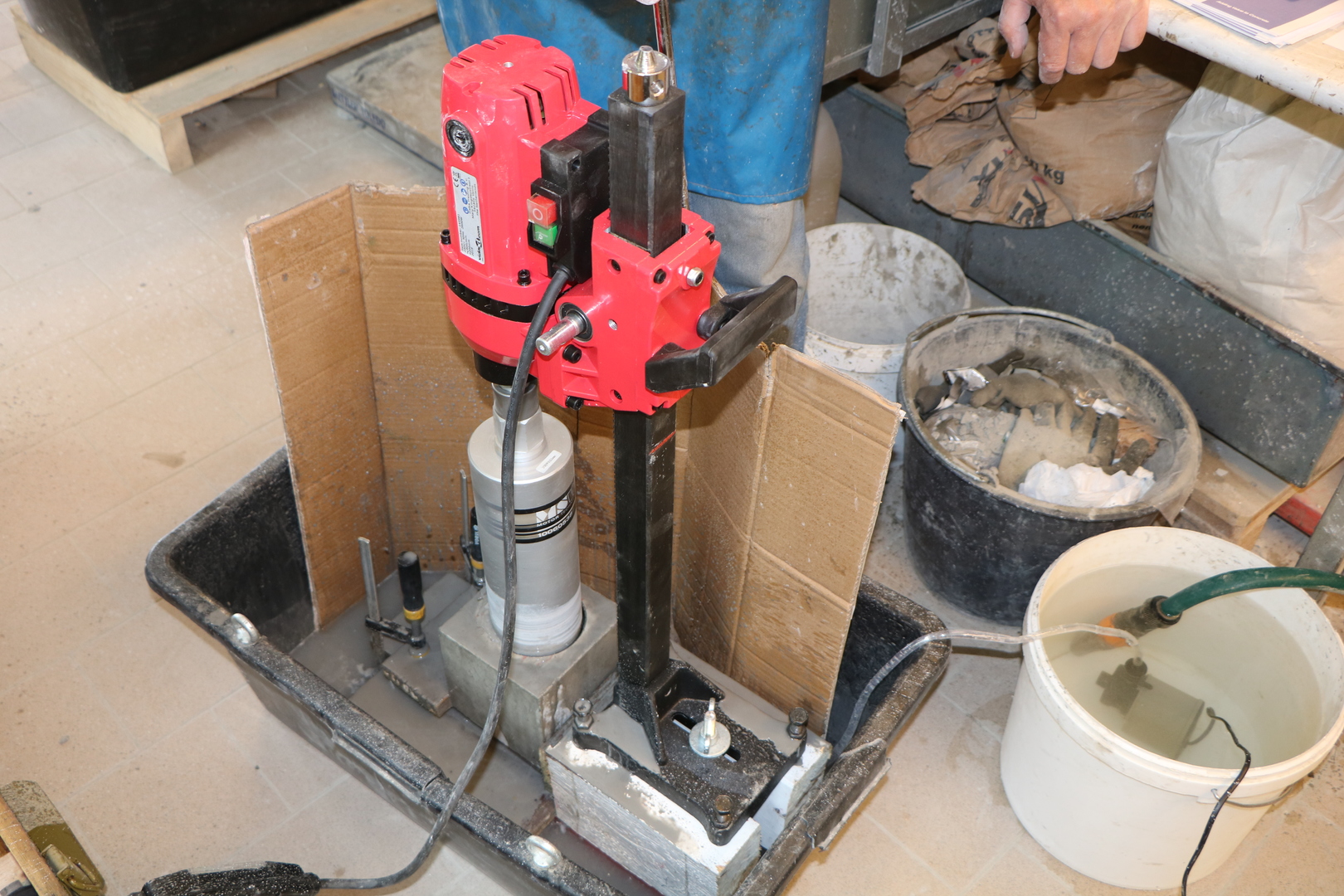

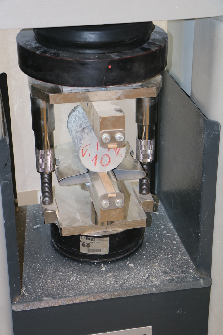

A fotókon utólagos beton szilárdságvizsgálatok láthatók, az 50 mm-es minták egy elbontott padló szilárdságbecslése, a 100 mm-es minta pedig az útépítésben előírt fúrt hengeres minta hasítószilárdságához. (Az utakon gyakran látni 3-5 db egymás utáni fúrás nyomát, ott az elkészült útból veszik a mintát, labor körülmények között beton kocka vagy hasáb készül és abból fúrjuk ki.)

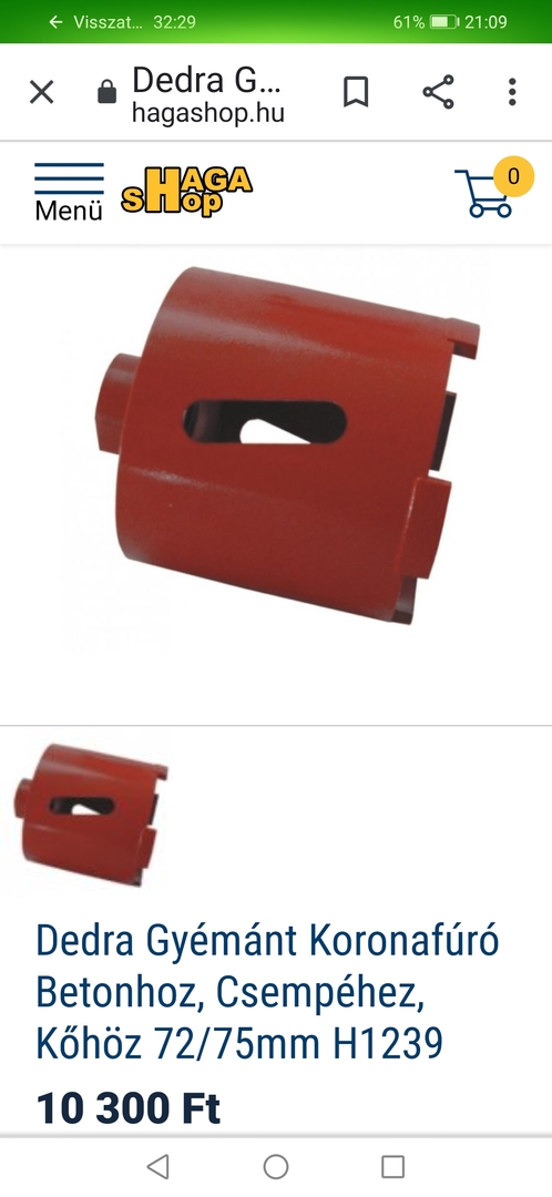

Szia. Azaz igazság, hogy csak 15-20 db 65-70 mm átmérőjű furator akarok furni vele, ebből 6-8 beton. Én láttam olyan videót, ahol vizhűtés nélkül furtak koronafuroval. Kértem ajánlatot furásra, dbonként 8-10 ezer forintot mondtak. Ezért gondoltam hogy veszek egy ilyet, aztán amikor már nem kell, akkor jofogás, vagy elteszem.
