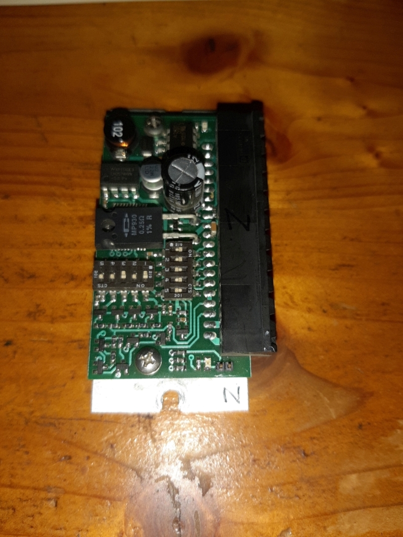

Srácok!
Ez milyen léptetőmotor vezérlő és hol találok hozzá doksit?
Köszi!
