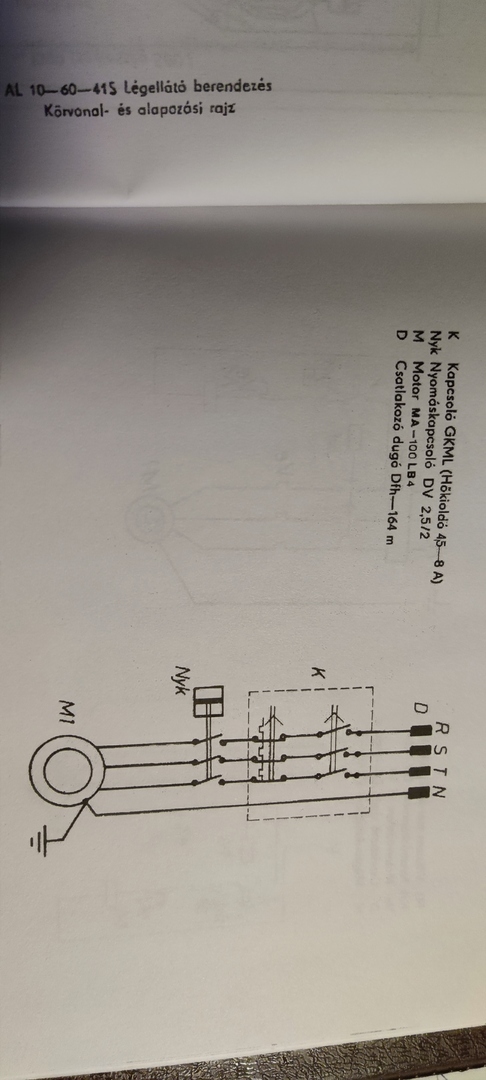

Motort deltába kell kötni.
MoparMan
nehezítés, hogy relés "bekapcsolós" a motor amiben van a motorvédő is plusz a nyomáskapcsoló is a rendszer része

Eleg lesz 1 fazisrol a teljesitmeny?
Ha pedig frekivaltoval szeretned, akkor esetleg designr-re kerdezz ra. Nala regebben gyakran elofordult ilyen.
MoparMan
nem szeretném teljesen átalakítani a kapcsolást.
valamint valóban kérdéses, hogy megmaradó kb 2kW elegendő-e.
Kapcsolás átalakítása nélkül nemfog menni.
