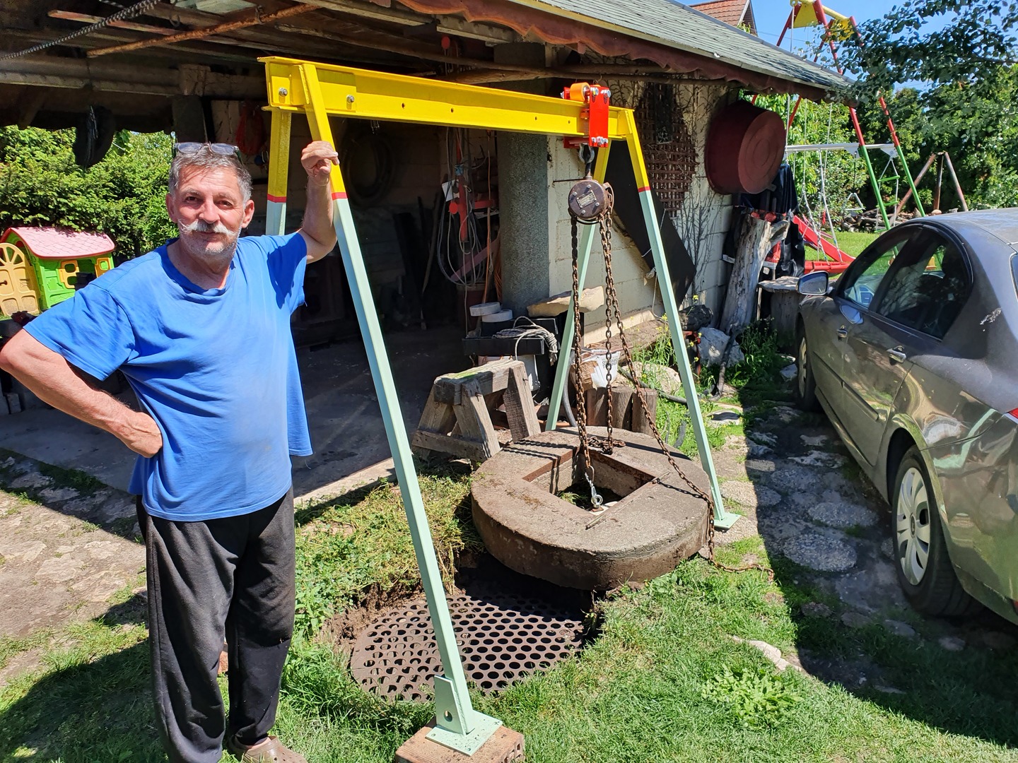

Ez lett a darum. Most volt az első emelése. Dolgozik rendesen.

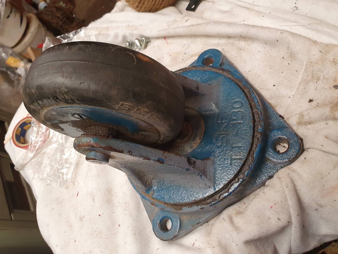

Való még rá négy darab  SKF TT-130 kerék, de az csak a műhely betonon lesz hatékony, füvön csak baj lenne vele.
Lehet, hogy célszerű lenne a lábaiból "igazi A" betűt" csinálni még mielőtt a kerekekkel spárgázik egy nagyot. Most a súrlódás megfogta, de a sima betonon nehogy meglepi legyen...

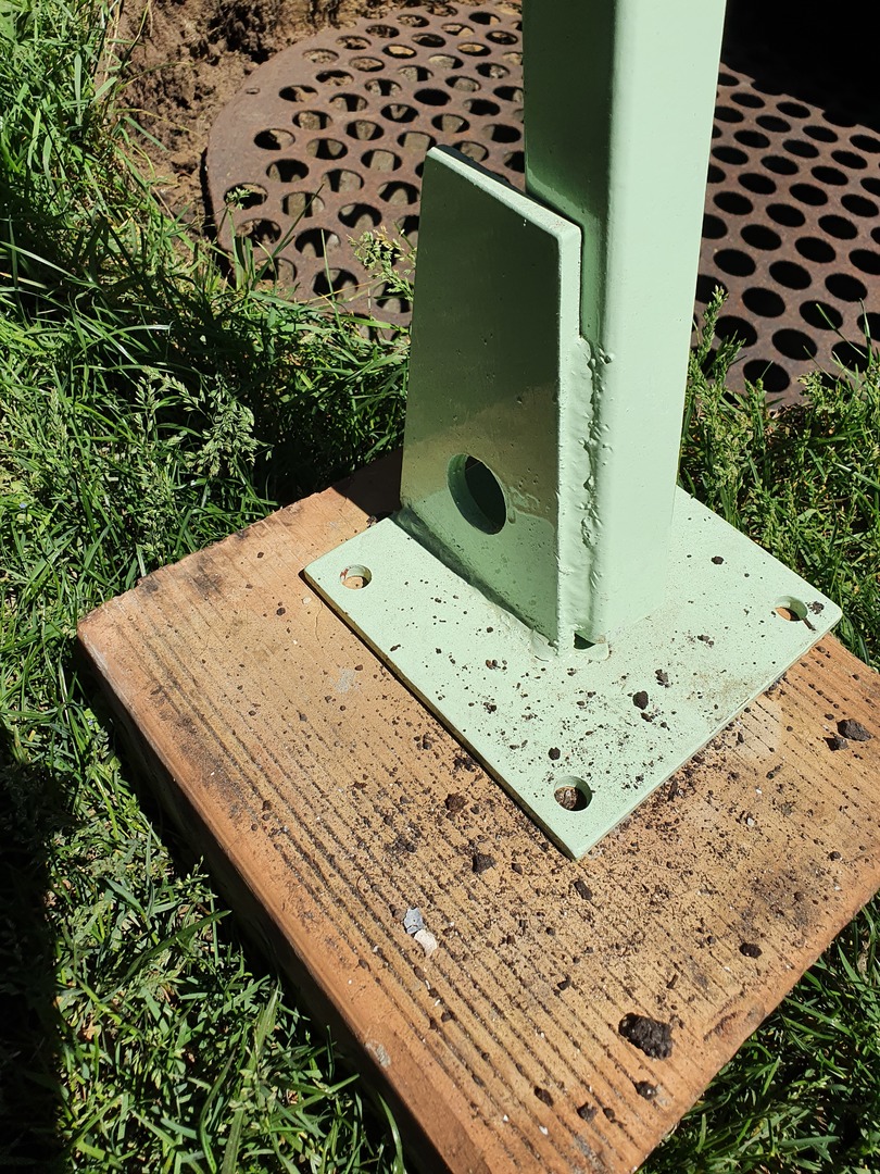

Igazad van, lesznek is összefogók, egész lent a kerekek fölött, egy-egy M12 csavarral rögzítve.
Még nem készültek el.
Faca lett, az összefogókkal meg...még facább lesz. [#eljen]
Csak egy apró észrevétel...
Az öreg csigasorra is kereshetnél valami "fiatalító" föstéket, így valahogy...nem passzol a régi bútor az új lakásba. :)
Az összefogók helye az egyértelműen látszik .
Na de hol a csigasor ? :)
Úgy látom ma kipihented magad. [#integet2]
Jóóóvan nahhh...ott a pont! [#eljen]
Egyébként, itt(is) van. :)

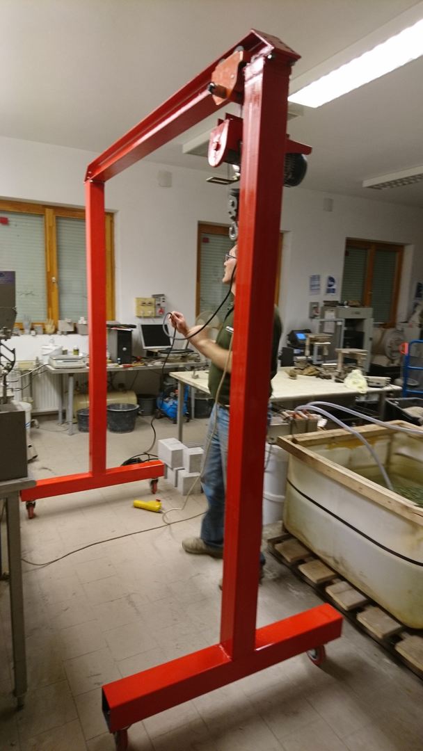

Nem szeretnélek űberelni, csak bemutatni az én darumat. Múlt évben sikerült elnyernem az M4 autópálya (Berettyóújfalu-Ártánd) pályabetonjának a vizsgálatából egy jelentős részt. A bazaltbetonból 15x15x60 cm-es gerendákat öntenek amit hajlítással kell eltörni. Egy-egy gerenda kb. 33-35 kg. Épp elég alkalmanként 20-25 gerendát az építkezésen bepakolni a kocsiba, a laborba meg kipakolni. De a vizsgálatig víz alatt kell tárolni, így minden gerendát 6 alkalommal kellett megemelnem (kocsiba be, kocsiból ki, vízbe be, vízből ki, törőgépbe be, törőgépből ki. Hogy legalább a laborban nem kelljen emelgetni, összetákoltam ezt a darut. Az "I" gerenda Kidwick olvtárs érdeme ő guberálta nekem a MÉH telepen (nem volt kedvem egy 6 méteres szálat megvenni). A kerekek LoneWolf-tól származnak. Az oszlopok és a talp 100x100x3 mm-es zártszelvények, a csörlő és a haladómű (futómacsek) "bóti". 250 kg-ot tud emelni, így elég alacsony a kihasználtsága. [#nyes]
Itt egy rövid videó a működéséről. A gerenda fogó "csipesz" a saját találmányom. [#smile]

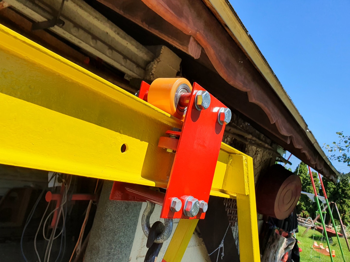

Király. A tiéd láthatóan más célra lett tervezve más körülmények közé, de abban nyilván egyezik az enyémmel, hogy a lehető legjobb, arra, amire kell. Én a ciszterna tisztítás után hobby CNC megmunkáló keretet építek majd az enyémmel, nehéz öntöttvasakból.
Nálad láthatóan nem volt szempont a helyszűke miatt szálra szerelt tárolhatóság.
Nálam minden keréknek elfordulósnak kell lennie a szűk helyen manőverezhetőség okán. (3x6m)
Én sem akartam méregdrága egész szálat venni a vastelepen, inkább kerestem 3m körüli szabványtalan bontott 130-ast a Jófogáson.

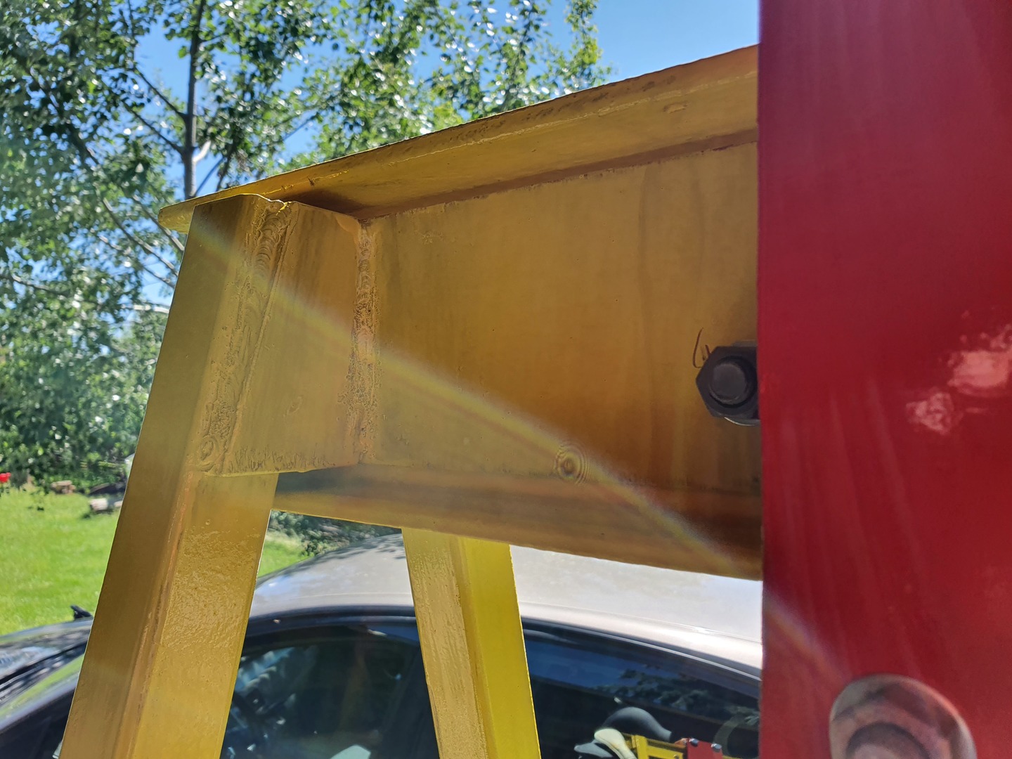

Te az I gerenda alsó felén görgetsz egyik végén befogott féltengelyeken. Nyilván kiszámoltad, hogy az úgy jó.  Én meg a felső lapját terhelem, mert igy mindkét végén befogott tengelyekre terhelhetek. Nem tudom kiszámolni, de két huszas tengely, így megbízok benne.
A láncos emelőm ötszáz kilóra van méretezve, annyit sem fogok emelni, de a szerkezet szerintem bőven elviseli.
A színe nálad teljesen piros, gondolom a figyelem felkeltés miatt. Nekem is ez volt a célom a pirossal, de lefelé maradtam a számomra megnyugtató almazöldnél.
Gondolkodtam én is a korszerű villanyemelőn, de a láncos már megvolt, jól teszi a dolgát és nem gagyi villanyost csak jelentős pénzért kapni.
