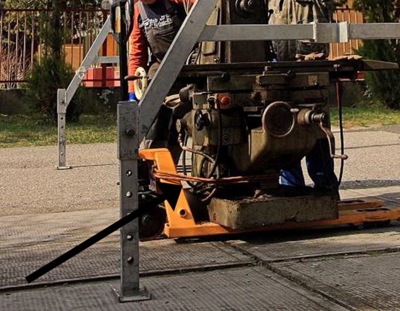

Nekem ez a biztonsági kötél megoldás  tetszik, igazi profi.
Szerintem...
Az a laza "biztonsági kötél", csak hamis biztonságérzetet ad.
Ha az a többtonnás vas megindul a vason, biztos nem fogja meg.
Én inkább a fém a fémen csúszás elkerülésére két deszkát, vagy egy raklapot tettem volna alá.
Csuszni az nem fog sehova. Ha nagyon alaszedi a kanyarban, akkor billen, de ott nem segit.
Szerintem ebben (is) igazad van .
Az előzményeket ismerve viszont az a kötél azért lehetett mert egy lejtőn húzták fel a gépet a terepszintre ,és ott biztosíthatott lecsúszás ellen .
A békázást azért nem nagyon szeretem ,túl keskeny felfekvő felületet ad .
Kisebb gépeknél ,mint ez is , a géptalpnál szélesebb két kerékkel ellátott acélgerenda profilt szoktam a géptalp rögzítő csavarjaira csavarozni és akkor nem "billenik".
A kis haránt gyalumat vontatókötéllel húztam így át párszáz méterről az aszfalton , elől két kerék ,hátul simán csúszott :) Ha négy kerék van akkor ugye még ezt a néhány száz kilót sem biztos hogy meglehet állítani egy lejtőn ha elszabadul .
Nem csúszik ?
Csak mint a korcsolya :)
Fa kell alá , ebben sincsen vita :)
Nálam még egyszer sem csúszott meg, pedig néhány kilómétert békáztam már 2t körüli gépeket.
"Te az I gerenda alsó felén görgetsz egyik végén befogott féltengelyeken. Nyilván kiszámoltad, hogy az úgy jó."
Méretezte a nyavalya. De jó műszaki hasraütéssel megsaccoltam, hogy a meleg hengerelt 100-as "I" acél kb. 1,8 m hosszon el fogja bírni azt a legfeljebb 40 kg-ot amire nekem kell. A futómacska gyári, 4 db kb. 16 mm-es behegesztett csapon van csapágyazva. A műbizonylat szerint 500 kg-ot bír. Talán az sem fog leszakadni. :)
Nekem is mind a 4 kerék önbeálló. Elég kicsik (100 mm-es), de kövezett padlón mozog és a fugákon simán átmegy, alig döccen. A piros szín tényleg a figyelem felkeltést szolgálja. Azóta kapott (teljesen feleslegesen mert csak én használom) matrickat: "lengő teher", "fejvédő és munkavédelmi bakancs kötelező". [#nyes]
