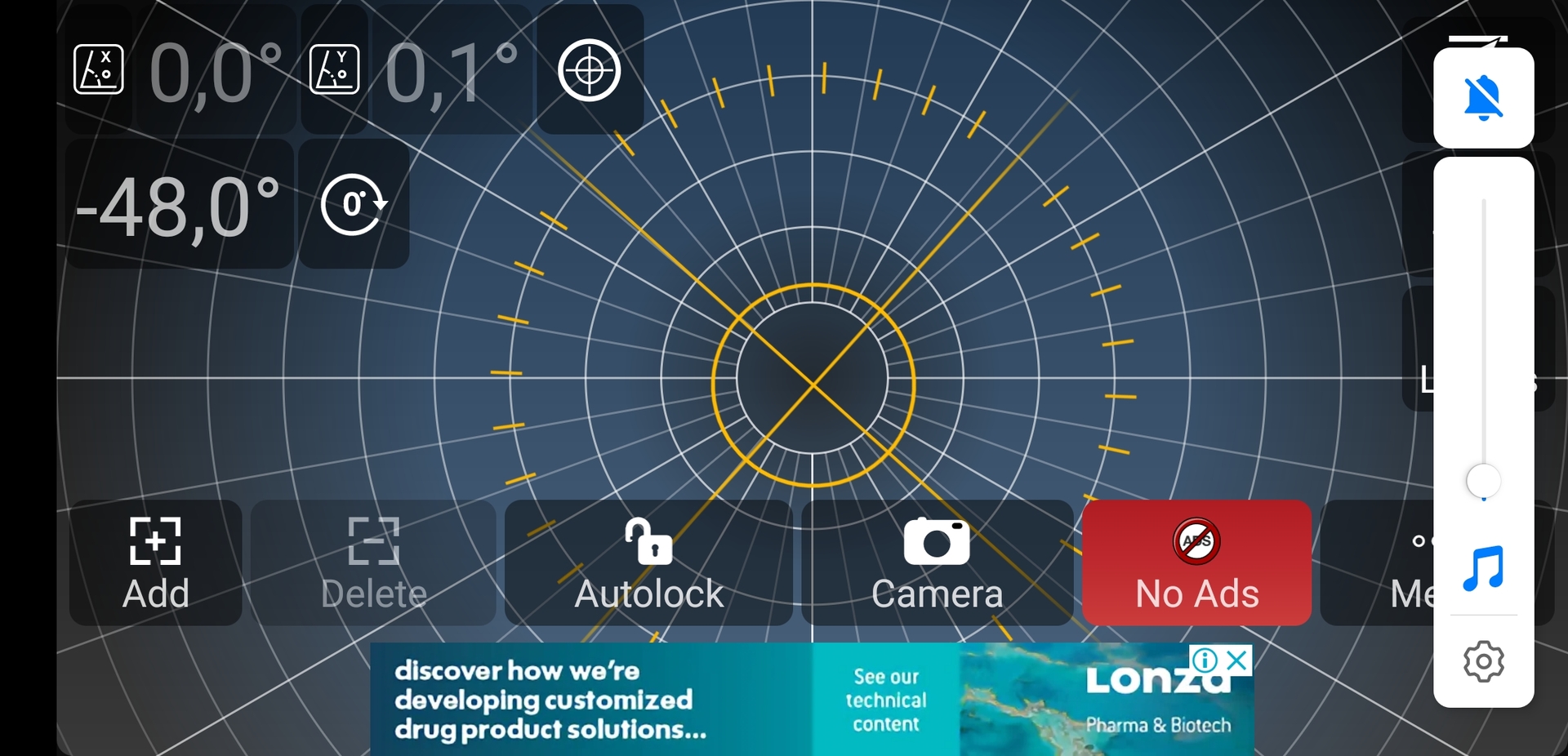

Mutasd már meg.., hogy TE hogy szoktad egy: "ilyennel" egy gépet GÉPBEÁLLÍTANI.. [#csodalk]
Egy asztali fúrógép beállításához akár jó is lehet az okostelefon applikáció.  Kalibrálni kell előtte, akkor vetekszik a bubis vízmértékkel. :)
Én is használom, de inkább csak szögméréshez, szerkezeteknél.

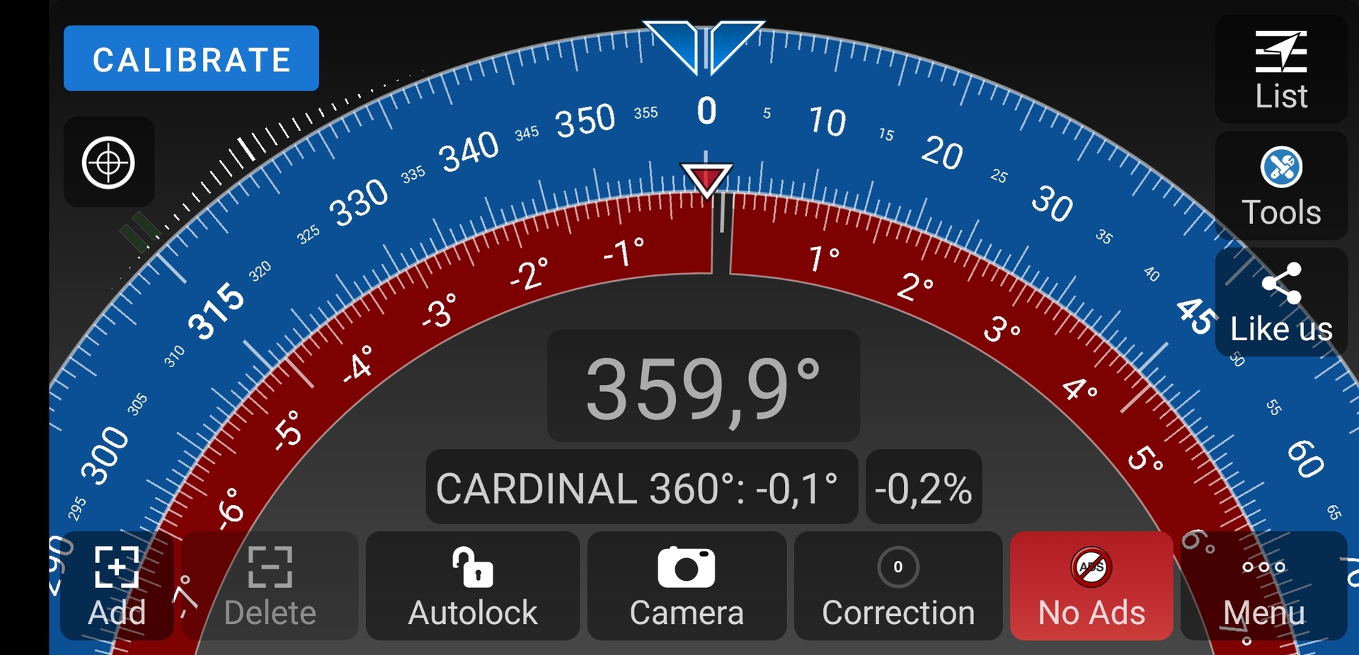

Ezzel az alkalmazással úgy, hogy előzőleg kalibrálom a mérőpad gránitlapján, aztán rögzítem a telóm azon a gépen amit vízszintbe állítanék, olyan helyen aminek síkban kéne hogy legyen.
Így állítottam be például a hegesztőforgatómnak a pozícionáló fokait: 0, 22,5, 45, 67,5, 90 fokokat.
Előnye, hogy zsebben elfér, meg amúgy is mindenhová magammal viszem, ha máshol kéne mérnem.
Csak nem szabad becsukni az alkalmazást, mert az szívás.[#nyes]
Csak letenni szabad.

Kíváncsiságból rákerestem a gúglin, foglalkozott-e valaki az okostelefonok szögmérő rendszerének érzékenységével, visszaállási pontosságával. Nem meglepő módon magyarul nem találtam semmit. Angolul már sok találat van, érdekes módon a legtöbb orvosi - ortopédiai - megközelítéssel, amikor a betegek testének (végtagok, gerinc) méricskélésére használják. Mindenféle telefont vizsgáltak, elsősorban iPhone változatokat. A legtöbb eredmény azt mutatja, hogy csapnivaló szögmérő van bennük, pl:absolute difference ranging from 1.1 ± 1.0° to 2.6 ± 1.9° , de a cikkek szerint a betegállapot felméréséhez tökéletes. Gépbeállításhoz azért megkérdőjelezném még ha közvetlen előtte is kalibráltam.
Én pont erre gondoltam, hogy OK a kalibrálás, de tulajdonképpen mi az ami a szög meghatározásért felel? Mivel egy telefon filléres cuccokból van összeállítva, biztos hogy ezen -ráadásul miniatűr része- biztosan nem hozza egy gépbeállító vízmérték 0.02mm/m pontosságát, az hogy mit mutat a csilivili kijelző az más kérdés.
Valamit nagyon félreolvashattál,
nekem tartja a 0,0 pontosságot,
ami nekem elég.
