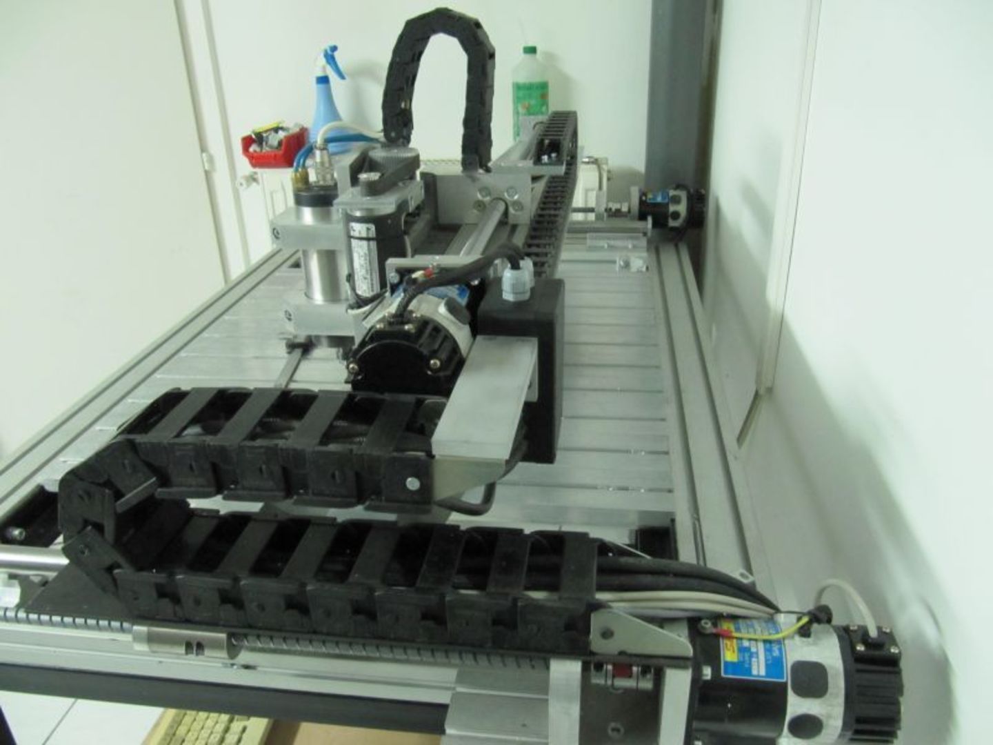

Nem tudjátok véletlenül kié ez a gép?
Szinte biztosra veszem hogy fórumtárs a tulaja.
Előre is köszönöm!
istvan3
Farkas Ádám videói között láttam marni ezt a gépet.

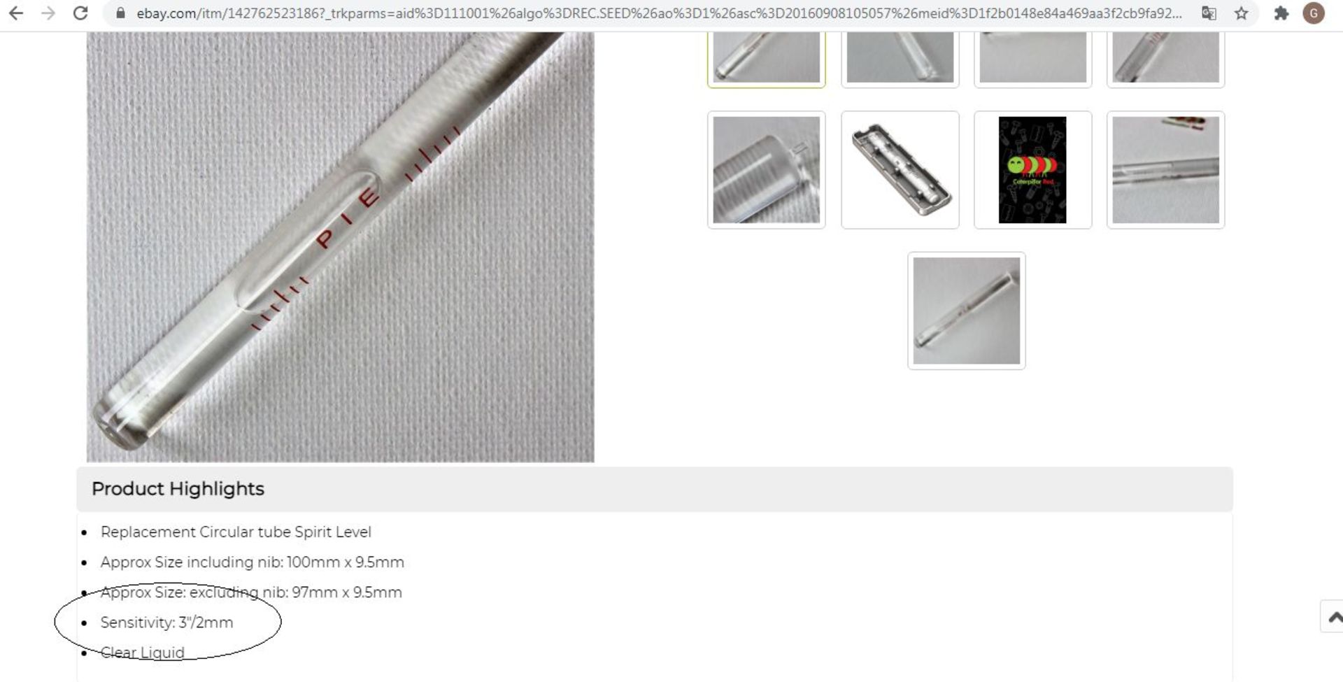

Valaki meg tud erősíteni, esetleg megcáfolni, ha egy vízmérték libella mérési pontossága 3"/2mm- ben van megadva ez a 0.02mm/m -nek felel meg? Számításom szerint 0.0148mm/m, ebből kerekítetem.
Kepet tudsz felrakni? Kicsit ertelmetlen 3 szogmasodperc 2mm-en.
