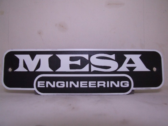

A képen látható tábla múanyagból van gravírozva. Ezt fémbe kellene gravírozni. A hossza 180mm.
A foto alapján meg lehet valamivel csinálni?
http://cnctar.hobbycnc.hu/Vbody/2009.10.14/DSCF2243.jpg

Én szívesen segítek, corelba rajzolnám meg. Ha küldesz méreteket, el is küldöm a vektorost.( max holnap reggel). MI lenne jó neked? .dxf, .dwg, .ai, .eps ?
A méreteknél arra gondoltam, hogy a szöveg, vagy a tábla hossza a 180?
Egyébként sokat rajzoltam fotó alapján már, legutóbb az old Ikarus logót.

Szerintem mivel a kép döntve lett lefotózva, talán egyszerűbb megrajzolni. 13 perce csinálom, és kész a 80 %-a a vektoros rajznak.  AC-be nem tudok még nyomulni, talán a 23.ai tanfolyam után meg tudom már myitni, de egy darabig még maradok a corelnál. Kb 9 éve használom. Fejezzem be a rajzot, vagy van egyszerűbb is?
A tábla hossza 180mm. Nagyon köszönöm a segítséged, az e-mail címem jó a nevemre kattintva.Azt hiszem az Art Cam- nek jó a dxf formátum. De az is érdekelne. hogyan csinálod, hogy tanuljak(tanuljunk) belőle.

A Corelbe, ebben az esetben simán rajzolok egy téglalapot 180 mili hosszút, beimportálom a képet, éás addíg kicsinyítem amig a legszélesebb pontja akkora nem lessz, mint a tábláé. Ebből arányítással megvan a magasság is ( a képen láttszik hogy kb mennyi), ekkor megrajzolom az alsó dobozt, azt lekerekítem, csinálok egy belső kontúrt, széttöröm, combájnolom, és kész az alsó lekerkített szövegmező. A felsővel ugyanezt megcsinálom, az alsót kitrimmelem a nagyból, és kész a keret is.
Az engineer feliratot leírom, és keresek egy hozzá hasonllító betűtipust. Abból némi torzitással xy irányban keb megvan a szöveg, de azután CTRL+Q, görbévé alakítom és ami nem stimmel arra rásegítek sarokpontáthelyezéssel. A felső szöveget ( vacsi után) Úgy csinálom, hogy rajzolok 1 négyzetet, CTRL+Q, sarokpont besűrítés és áthelyezés, mivel a betű tök egyszerű, még kb 120 perc vacsi után, és megy az emil.
Elég részletesre sikerült, viszont konyhanyelven írtam[#smile]
