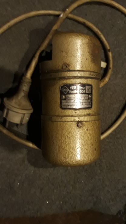

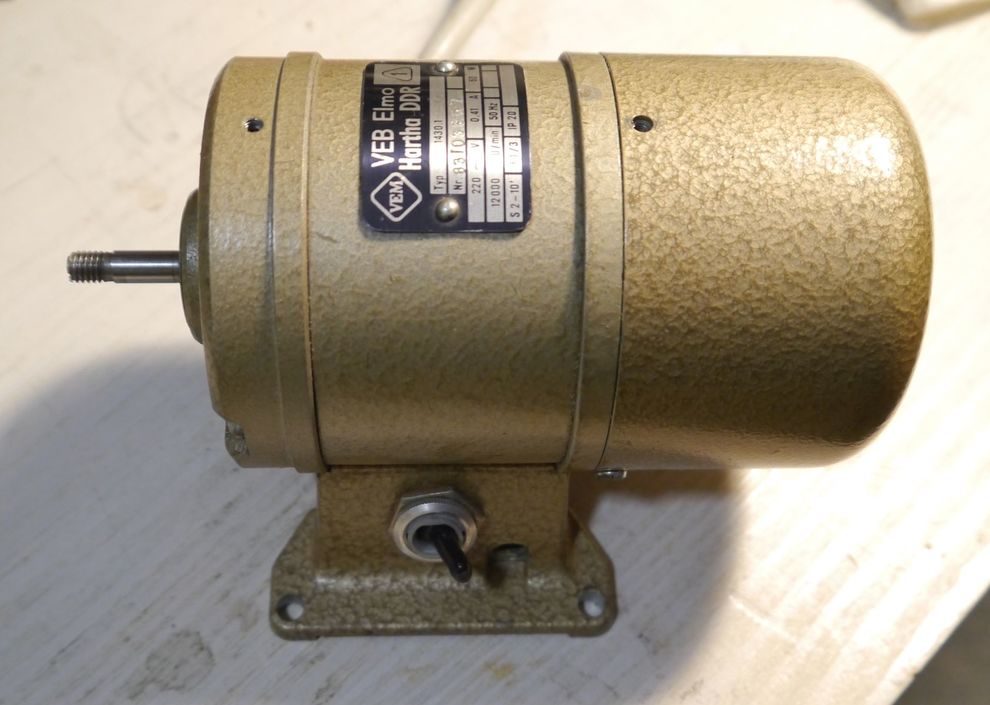

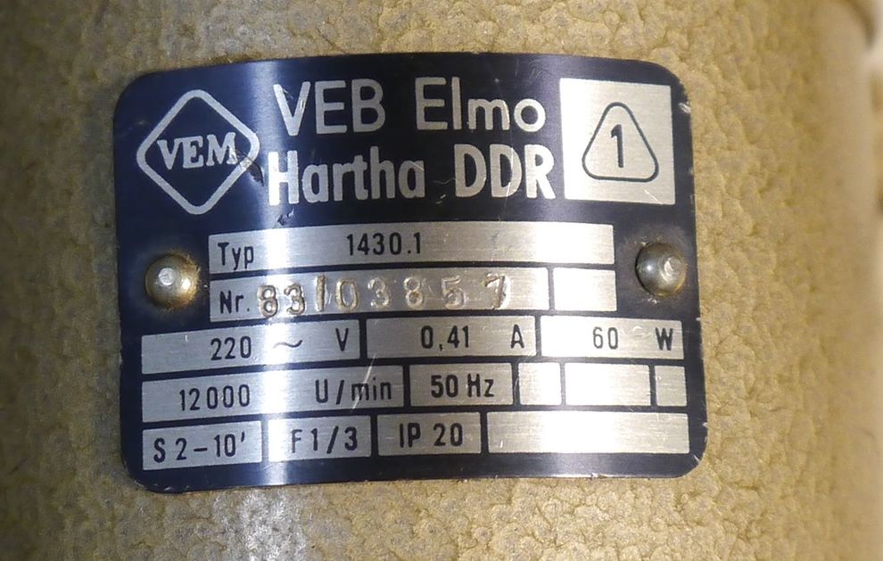

Kedvenc kis NDK "kivehető ajtajú" köszörűgépecském megadni készül magát.
A 12000 /min fordulat helyett csak 5-6000-re pörög fel és üresben is van egy kis ingadozása.
Egy kis finom nyűstölést még elvisel, nincs amperszaga, nem melegszik, de nem az igazi.
A szénkefékből még bőven van vagy 10 mm.
Itt a vég? Nagyon sajnálnám.
[#violent]  -eddig azt hittem, ilyen már csak nekem van az egész világon[#nyes]  '75-ben hoztam az NDK-ból...
Az enyém még jól bírja, pedig sokat kapott már.

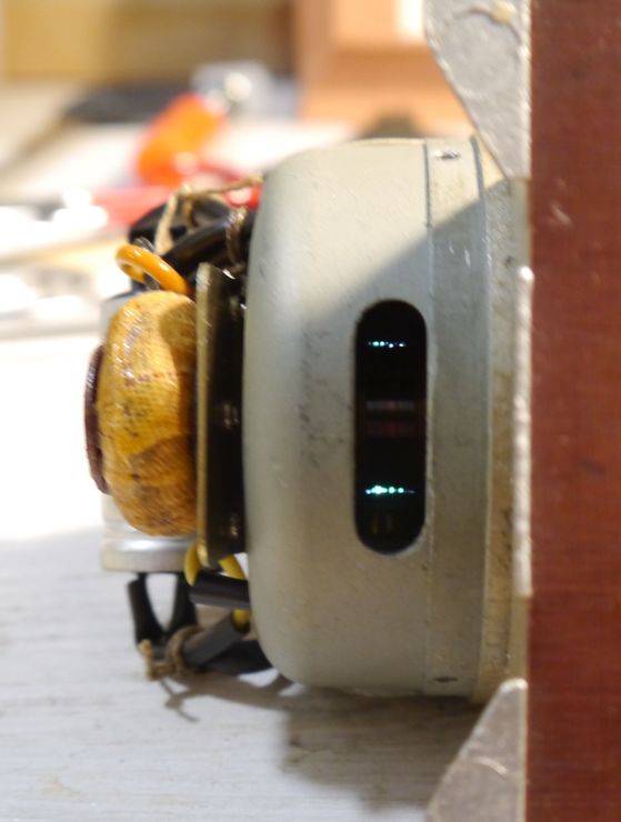

Egy mikázást azért megérne a dolog, ha szétszeded, legalább azt is látod, milyen a tekercselés állapota.
Hogy néz ki a kommutátor? Egy motor nem fárad így el, ha lassan forog annak oka van. Szorul a szénkefe, telementek kefeporral a kommutátor szegmenshézagai, valahol nagy átmeneti ellenállás alakult ki, pl a kefét bekötő sodratnál stb.

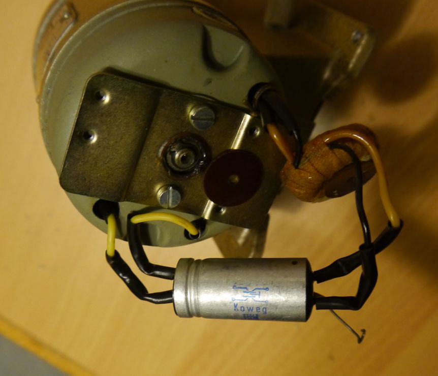

A fenekébe van ültetve egy zavarszűrő kondi és egy gyűrűforma tekercs. Ezek nem lehetnek ludasok?
IdézA fenekébe van ültetve...
De igen!
Én először, azokat csípném ki belőle.

Restellem a kérdést, de ...

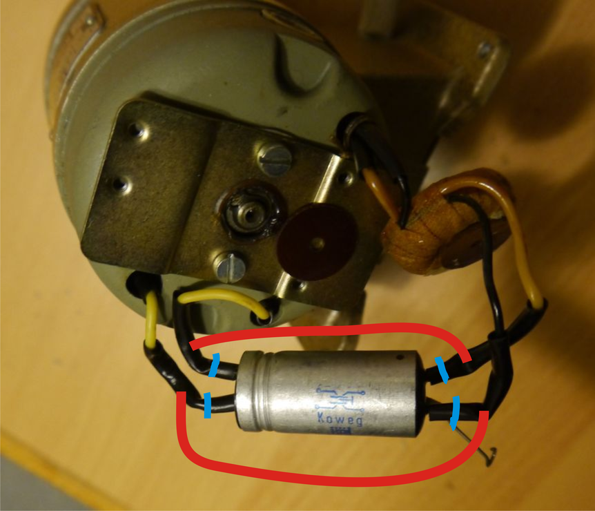

Kicsípem, és marad négy szabad vezetékvégem.
Ezekkel mi lészen?
(Kerestem, de ennek a 4+1 pólusú kondinak nem találtam bekötését.)
Ja és a tekercs maradjon?

ZAVARSZŰRŐ KONDENZÁTOR
Itt magyarázat is van habár most nem olvastam végig -
Folyamatos vezetékként kezelendő szerintem , rögtön a betápon lehet .
Milyen a motor csapágyazása ?
A kék, a csípőfogó...
Utána, amit pirossal összehúztam, azt a kettőt-kettőt kösd össze.
A tekercset én hagynám, azzal az évtizedek múlásával sem szokott gond lenni.
Egyébként ott a kondin a bekötési rajz ,látszik a képeden .
