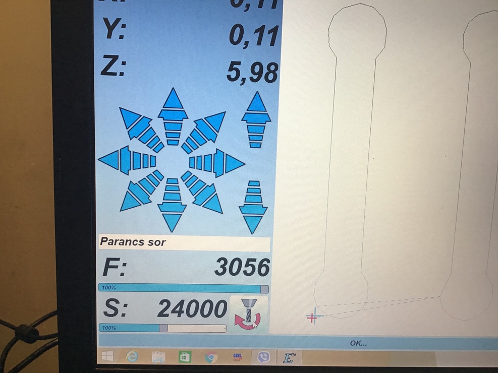

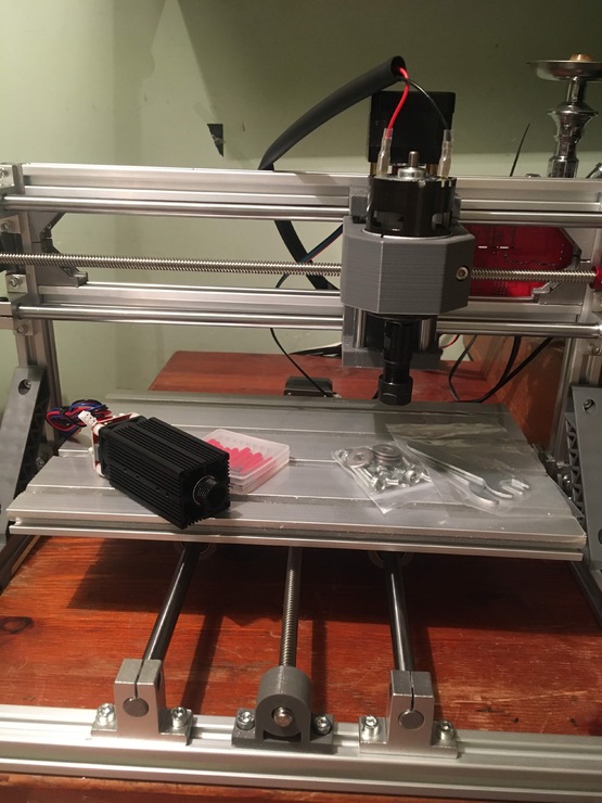

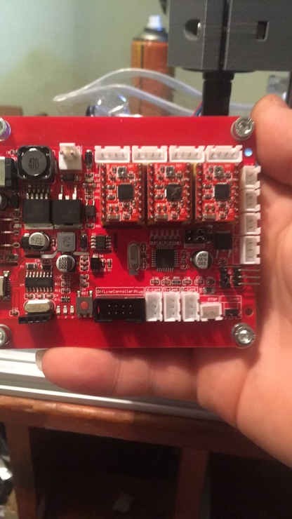

Nem tudom hogy jó helyre írom e de egy próbát megér.
Gondban vagyok, mert a cnc-men nem megy a főorsó.
Estlcam programot használok, arduino atmega chip vezérli a cnc-met,
A program tuddja hol a gép 4 sarka, a munkadarab közepe.
Elkezdené a munkadarabot marni, de nem forog a főorsó. Biztos hogy működik és minden jól van bekötve. Képeken további információk.
Gyors megoldásként a főorsó motorodnak adj közvetlenül feszt, akkor ha jó forogni fog.
jmvb9w84i
Nem gyors megoldás kell. Amúgy a bemenőröl lehúztam a hűtésnek a 12v-ot forgatja de nem megoldás. Az alaplap is tudja. Szeretném hosszútávon megoldani.
Eddig hol kerested  a hibát, mit ellenőriztél, a vezérlő kiad jelet, a G kódban benne van a főorsó bekapcsolás, stb. ... ???
