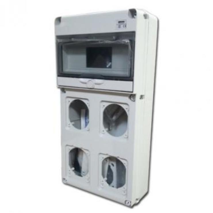

Végre kezdem belakni a műhelyemet a költözés után...
Most épp 10-15 sima és kb 5 db háromfázisú konnektort kellene felszerelni, mert összesen egy db háromfázisú dugalj van a falon jelenleg.
Szuterén, betonfal. Falon kívüli szerelvényekben és kábelcsatornában gondolkodom.
Milyen szerelvényeket válasszak, hogy érdemes ezt kialakítani?
Vannak valami ilyen célra való szerelődobozok, konnektorcsoportok?
Illetve van egy ládányi használt barna-szögletes fali konnektorom és kapcsolóm. Ezeket valamibe süllyesztve fel tudnám használni?

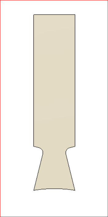

No és mit szólnál ilyen élprofilhoz?  Ez gyors is lenne és oldalra is jól tartana.

Stimmt! RG-65 én minden más, ami úszik-csúszik. Az általad javasolt profil valószínűleg működne, de még nehezebb kivitelezni, mint a V-t. Most találtam maróhegyet, amire HRC65-öt írnak, kíváncsi leszek, harapja-e. A befogó pofa alapanyagom is úton van. 6m-es szálat adnak csak, de nekem 70 cm kell. Próbálok ismerősön keresztül leeső darabot szerezni. Befogó pofa nélkül a kori két vége rezeg, kihajlik, nem lehet megmunkálni.

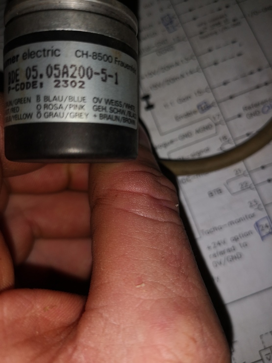

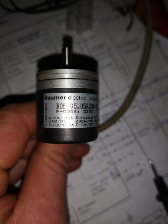

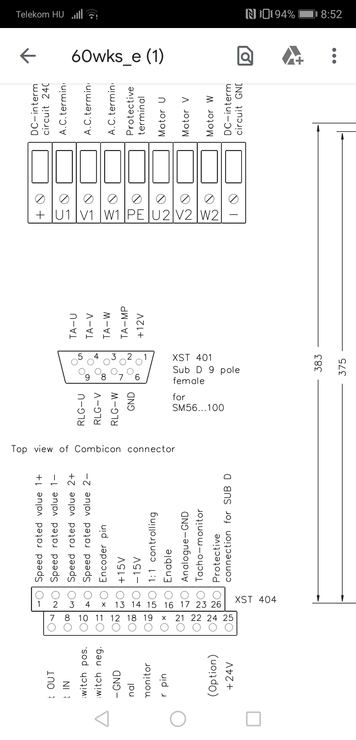

Sziasztok valaki tudna nekem segíteni encoder bekötésben
