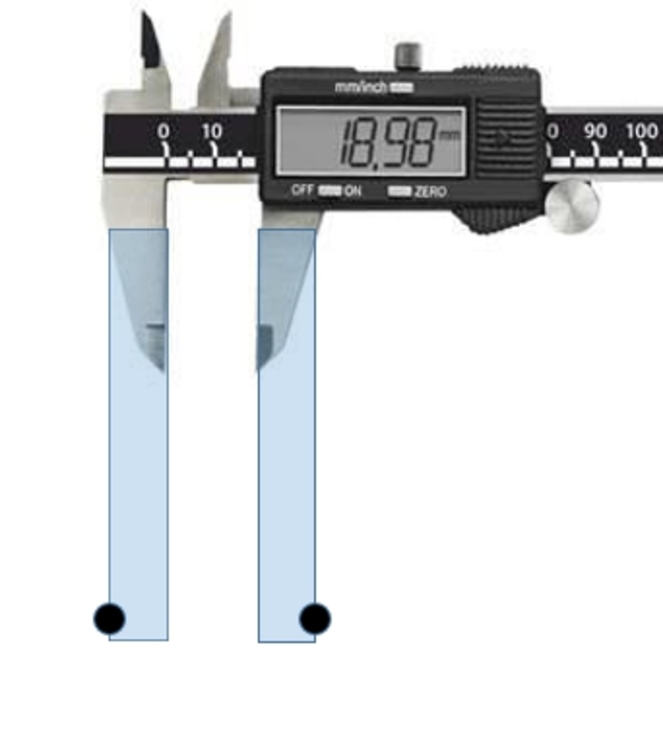

Azon jár asz eszem, hogy egy olcsóbb 150 mm-es digitális tolómérő pofáit kéne meghosszabbítani, és a toldás végébe egy-egy kis csapágygolyót ragasztani. Ezután 100 mm-es távon "lenullázom" a tolómérőt. Így a kijelzett érték elé egy "1"-est biggyesztve meg van a méret. Csak kérdés, mennyire merev a rendszer, illetve a rövid csőrre méretezett csúszka mennyire viseli el a 150 (160) mm hosszú karok nyomatékát még ha óvatosan mérek is vele.
Most akkor egyszeri vagy 600-1000 db?
Mérni kell vagy válogatni?
Utóbbihoz megy-nem megy idomszer a leggyorsabb, legpontosabb.
Bár én a feladatot sem értem.
"A feladat 150 mm élhosszúságú köszörült acél kockák ("dobozok") belső éleinek a megmérése. A fenék élek megmérése a gondom."
El nem tudom képzelni mit is akarsz mérni. :(
Ha arra guglizol, hogy "bore gauge", ott nem talalsz neked megfelelot? Van belole kinai verzio is.
