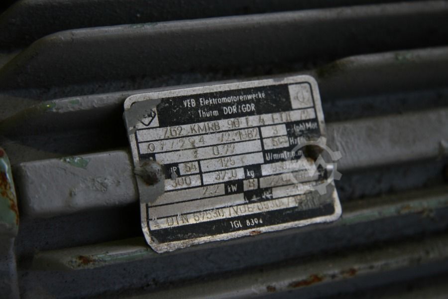

Sziasztok segítséget kérnék !
A következő vill. motor adattábla alapján 4 pólusú ? ( az L 4 azt jelöli ? )
És ha igen akkor a fordulat 1400 körüli ?
Szükséges a frekiváltóba az pontos adatot betáplálnom .
Előre is köszönöm a segítséget .
Üdv öreg
Négypólusú a motorod, 1400-1440 körüli fordulattal 50Hz-en.
Ha jól látom a tengely csúcsmagassága meg, 90mm.
Az "L"(long) betű meg, a motortest kialakítására utal. Hosszú/karcsú motortest, így viszonylag alacsony(90mm) a tengelymagassága.
Sose találkoztam még evvel a fajta jelöléssel .
De úgy néz ki igen . Hajtóműves motor , mert elég alacsony a feltüntetett fordulat ?
TROMF22
A tipusjel eleje a hajtóműves jellegére utal.
NDK-s VEM gyártmányú hajtómű+motor kombináció.
n kimenő = 125 1/perc.
Köszönöm , valahogy így gondoltam .
Két adattábla szokott lenni , egy a motoron ,egy a hajtóművön . Ilyenekkel találkoztam eddig .
Akkor szokott két adattábla lenni, ha külön életre képes a motor,és a hajtómű is.
Az NDK-s VEM "hajtóműves motorok"-nál, pld. a motor első pajzs,és a hajtómű hátfala, ugyanazon öntvény.
Ha szétveszed, vagy a hajtóműnek nincs hátfala, vagy a motornak nincs első pajzsa.
Egy, szerves egységet alkot a motor a hajtóművel.
Ezért...közös az adattáblájuk, mindkét részre vonatkozó adatokkal.
