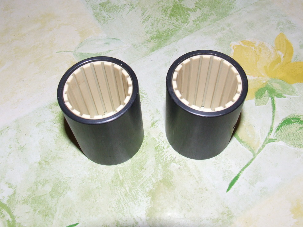

Kimentem a műhelybe és találtam valamit..ha irsz egy cimet elküldöm,én is ugy kaptam.
Belső átmérő 30mm
Köszi az ajánlatot, de meghagyom nálad. A 30 nekem kevés, 35mm rudakat vásároltam mert morse4 furatot akarok az egyik végébe. Még így is meg kell majd az egyik rúd végét toldanom az er32 patron befogónak. De jó hogy mutattad a képet mert ilyen csapágyat akarok venni.
Látom, Csuhásnak kicsi. Én megvásárolnám. Sőt, ha lenne 4 darab az lenne az igazi.
Sajnos csak ez a 2 van ..de ha postaköltségért (levél) kell akkor irj magánban..
Mielőtt először kerestél megoldást erre azelőtt kelt el itt a fórumon egy kőlehúzó..profi megoldás..nem látszik a hüvely milyen anyag,de valami hasonlót el tudok képzelni..
En eddig SKF-et lattam, majd megnezem pontosan, ha foldet ertem.
Bármelyik mezei csapágyboltban beszerzik neked másnapra.
Én mondjuk inkább azt a sárga lyukacsos falú perselyt venném.

Még megvan! Azóta sem jelentkezett érte, aki elvileg megvette!
De vannak hasított perselyek teflon, grafitos teflon meg mindenféle csuda anyag bevonattak, melyek nagyon jó siklási tulajdonságokkal rendelkeznek.
