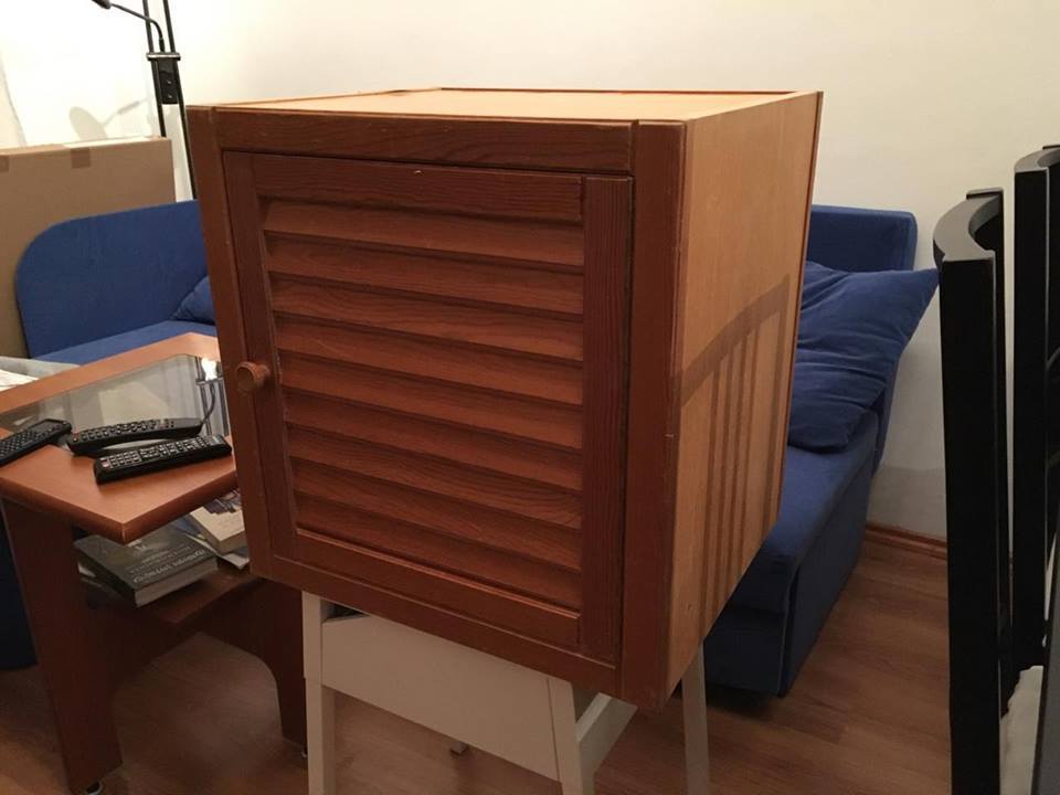

Szeretnék segítséget kérni!
A képen látható bútor kicsinyített mását készülök elkészíteni és az ajtó mintázatát úgy szeretném kimarni.
ArtCamben eddig ilyen fajta mintázatot még nem modelleztem és nem csináltam, tud esetleg valaki segíteni ebben?
Köszönöm előre is!

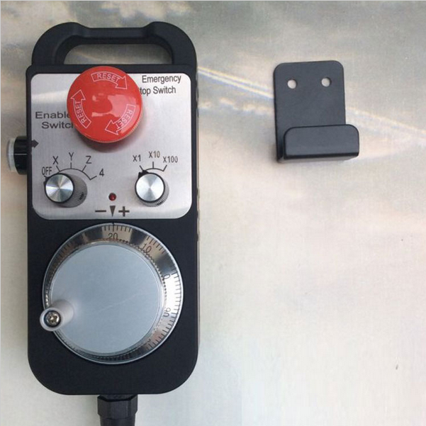

Egy ilyen MPG-t is vettem hozzá, amit nagyon szeretek.
Milyen segítséget vársz?
Ez az ajtó nem marással készült. Lamellás összerakás lécekből.
Elolvastad mit akar?
"A képen látható bútor kicsinyített mását készülök elkészíteni és az ajtó mintázatát úgy szeretném kimarni."
Ránézésre ez nagyon használhatónak látszik.
Nem kell nyomkodni, silabizálni semmit. 1-2 mozdulatra megy minden ahogy szeretnéd. Ilyet még én is használnék talán.
Ezek a digitális, apró betűs kütyük nem igazán használhatóak hatékonyan.

Nálam, az "Úgy szeretném" azt jelenti, úgy, ahogy az eredeti van.
Gondolom, úgy látja az marva van. De nem. Az lamellás.

amennyiben 1db-ól szeretnéd az ajtót kimarni azt nem tudod pont olyanra mint a képen, csak hasonlóra de ahhoz Cad programban modellt kellene először készíteni, és utána kimarni, lehet az ACben is meg tudod, van sok videó a YouTuben, ezt nehéz lenne elmagyarázni bárkinek is hogyan kell.
