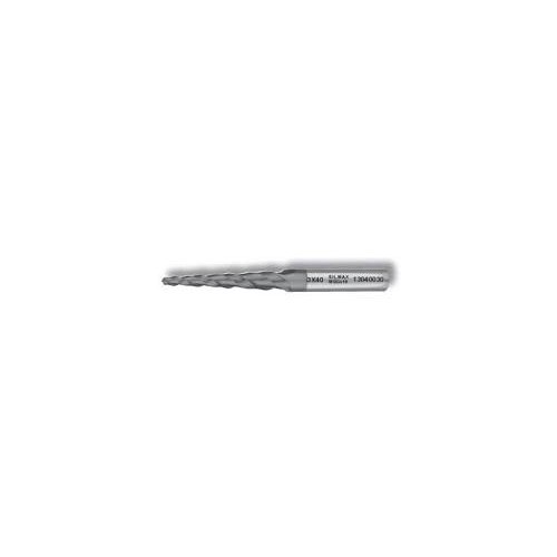

Urak, mire való az ilyen kúpos maró?  Találtam egyet...
Szegecsillesztő dörzsár ugrott be először , de nem találok rá megerősítést a neten .
Nem tűnik kéziszerszámnak, hiszen nem a végén van négyzetes keresztmetszetű rész hanem közönséges weldon befogása van.
Az én példányomon a kúp D4-ről D10-re növekszik 60mm-en.
ppxgww95
Például öntőformák oldalfalainak simítására.
Nekem is ez volt az ötletem, műanyaghab öntőminta marására valónak néztem.

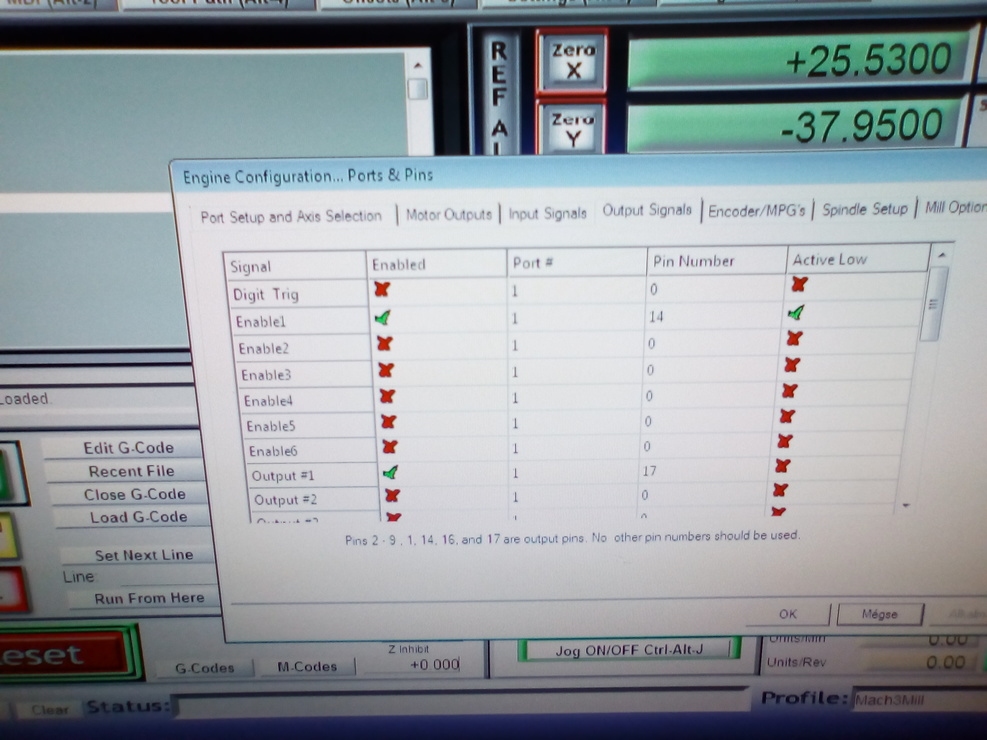

Segítséget kérnék.
Adva van egy ilyen kártya:
Leírás szerint bekötve és beállítva.
leírás
Nem csinál semmit  a gép, viszont ha kihúzom az lpt kábelt a motorok rögtön megkapják a tartóáramot.
Ha valakinek lenne ugyanez a kártyája és megfelelően működik megtenné hogy átküldi emailban az xml file-t?

Amúgy meg a léptetőmotor vezérlő ENA kábelét kössed ki mert az MSD vezérlőkön pont fordítva működik !
Vagy ha mindenáron kell az a franc ENA akkor a 14-es pint a mach outputs pineknél invertáld !

etc77f5nr
port configban az enable-t állítsd port 1-re 14 láb aktiv low és pipáld ki.

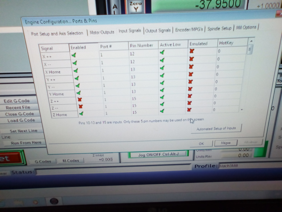

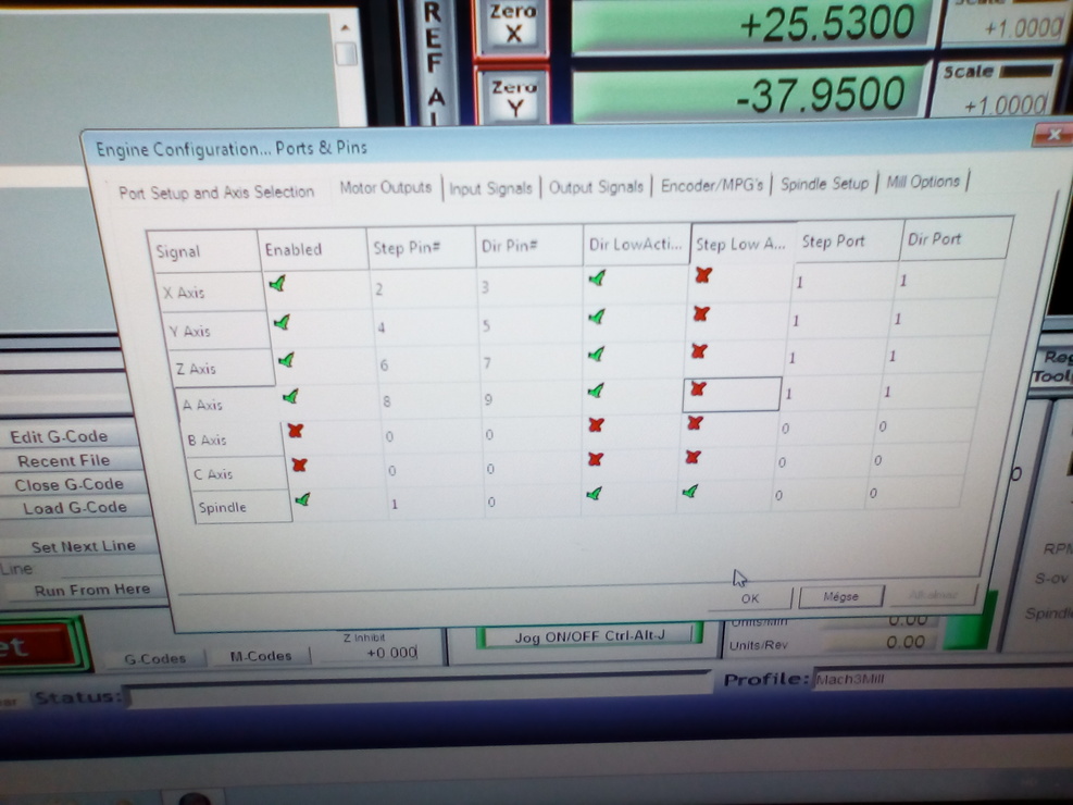

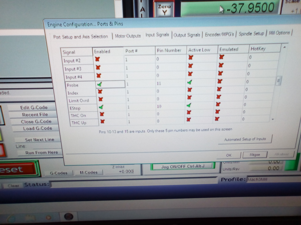

Ezek vannak beállítva
etc77f5nr
Az input signalok neked feleslegesek, az enable active low pipával és az E stop ppával tudsz játszani még.
z2a2u8wf
A végálláskapcsolóknak nyitni vagy zárni kell az áramkört amikor működésbe lépnek? Tehát amikor ráfut a végálláskapcsolóra akkor záródik az áramkör?
