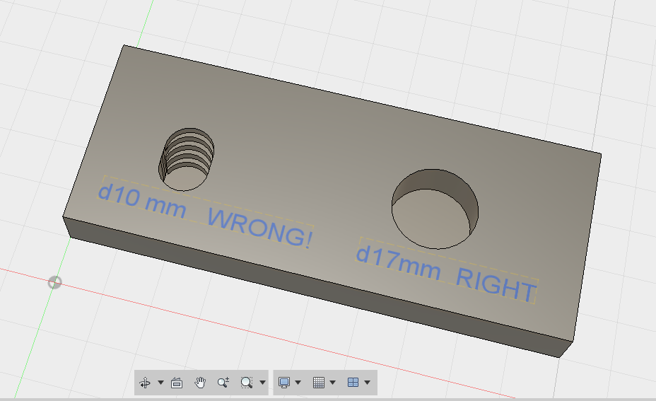

Na, ezt elmesélem!
Napok óta vért izzadok, hogy megtaláljam a hibát, amiért a gépem lépcsősen készíti a zsebfuratot. Mint írtam korábban, csak a kisebb átmérőjűt, a nagyobbakat pontosan lelépteti.
Így nézett ki a két zseb, amit csinált. (lásd a fotót)
Szerencsére a kontrolleremnek van egy angol fórumon topikja, így oda írtam. Elküldtem a g-kódot egy texasi fickónak, aki kipróbálta és nála hibátlanul lement.
Ez még jobban bosszantott persze, hogy rossz a kontrollerem.
Aztán a paraméterek egyeztetése után jött egy kósza ötletem.
Nála a pulse/mm 1000 volt, nálam ez ~126, mert 6,35-ös emelkedésű az orsóm. Persze minden méretet jól csinál, csapágyat offset nélkül úgy kocogtatom be a helyére.
Aztán gondoltam, lehet, hogy az 500 KHz-es controllerem utálja az alacsony puls/mm értéket?
Beállítottam neki 1000-et, és láss csodát, mint a kisangyal, úgy lelépte hibátlanul a kódsort.
Most végre, ma már tudok aludni, holnap átfaragom a hajtást aztán go!

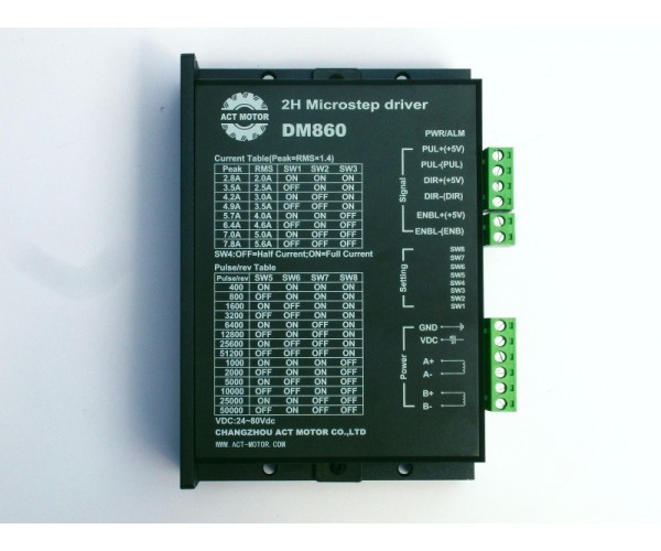

Segítség kellene. Dm860a típusú vezérlőn létezik hogy nem lehet egészlepest beállítani?
Ahogy vesszük. Ha 0,9° lépésű motorod van annál pont 400 lépés 1 fordulat.
