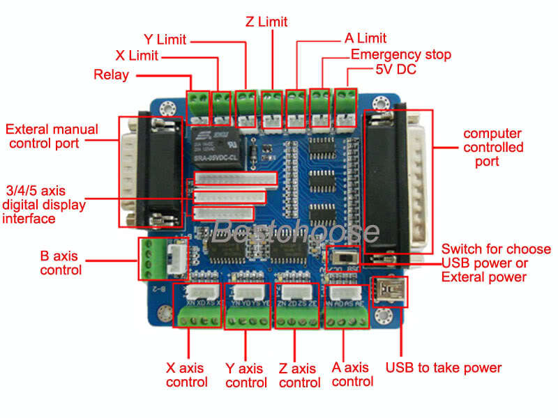

Milyen leválasztó kártyád van? Kéne tudni, mert lehet, hogy a vezérlőnél nem a GND-t kell közösíteni, hanem a DIR+ -ra kell 5V és a gép felől jövő jel megy a DIR- -ra. Gyanús az a fix 4.5V...
A leválasztó kártya és a meghajtókártya pedig e szerint van bekötve CLK+ -> XS STEP
        CW+ -> XD DIR
        CLK-,CW-  -> XN GND

No, ebből semmi sem látszik. :) Van-e olyan képed, ahol az alkatrészek típusa olvasható? Vagy egy pontos típus, amit kereshetek a neten?

Ha rákattintasz, elég jó kép jön elő.
Hidd el, megtettem. Pont ugyanúgy nem lehet leolvasni az alkatrészek adatait. :)

Én kérek elnézést, kicsit hevesebben válaszoltam a kelleténél. Mentségemre szóljon, hogy azért ragadtam billentyűzetet, nehogy Tibor bemenjen a málnásba: nem oprendszer baja lesz neki, hanem az illesztőkártya jelszintjével lesz gond. Ha látom majd a kártyát, illetve annak a kimeneteit, akkor lehet tovább agyalni. :)

A mach-ban a 14-es PIN-re állítsd át az X Dir-t és működni fog.
