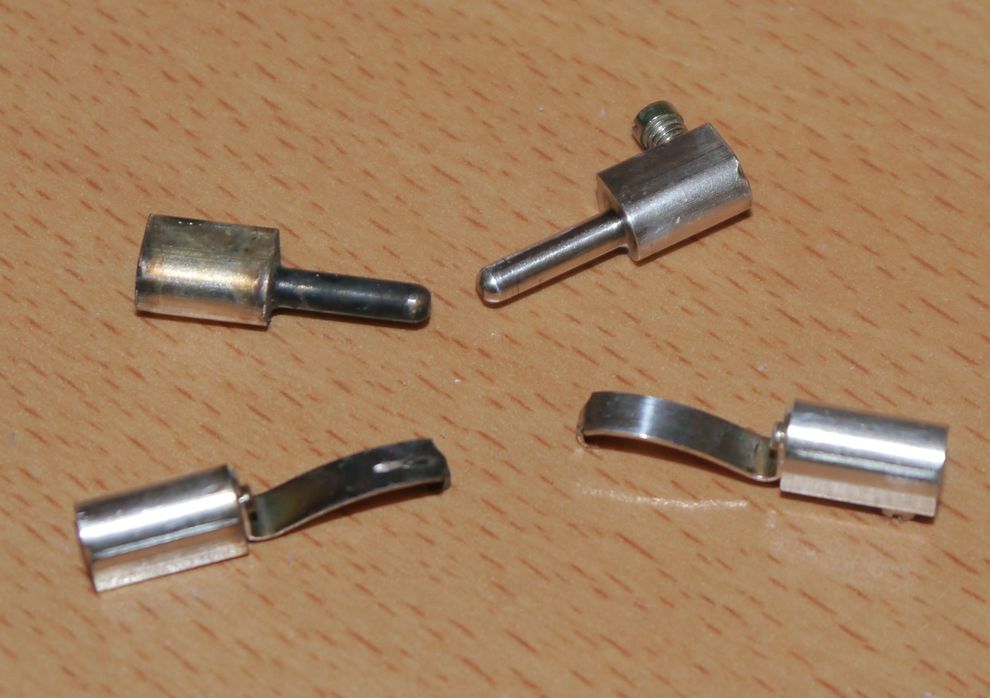

Ahogy Francy írta, párszor összedugod és kész, az csak ezüstoxid rajta.
De állítólag az ultrahangos mosó az ilyen feladatra ideális.
Esteleg próbáld meg óvatosan foszforsavval, az autónepperek is azt használják a blokk, váltó csicsázásra.

Köszönöm, Franczynak is!

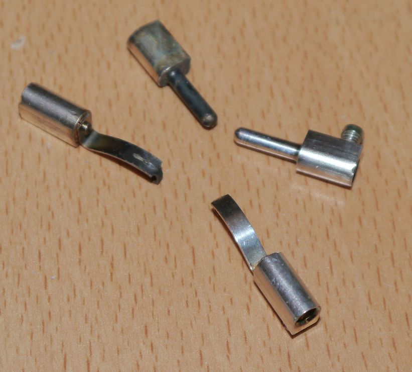

Bizonyára ezüstözött, mert a szigetelésen belüli rész szép fényes és a fekete, ezek szerint ezüstoxid egészen könnyen lejött róla.
Én még a dörzsit is durvának tartottam, nagyon vékony nemes réteg lehet rajta, féltettem a karcolászástól.
230-400 V-nál néhány összedugdosás is segíthet, de 0-10V DC-re is használnám, ezért szeretném szépen letisztítani.
Ultrahangos tisztító nincs, viszont a megoldás a Spájzban lesz!
A nejem ezüst evőeszköz tisztítójából egy csepp egy használt fogkefére, egy kis dörzsölés egy pamut ronggyal és ragyogó fényes!
Úgy látszik kárt nem tesz benne, legfeljebb nem tart el még huszonöt, csak húsz évig.
